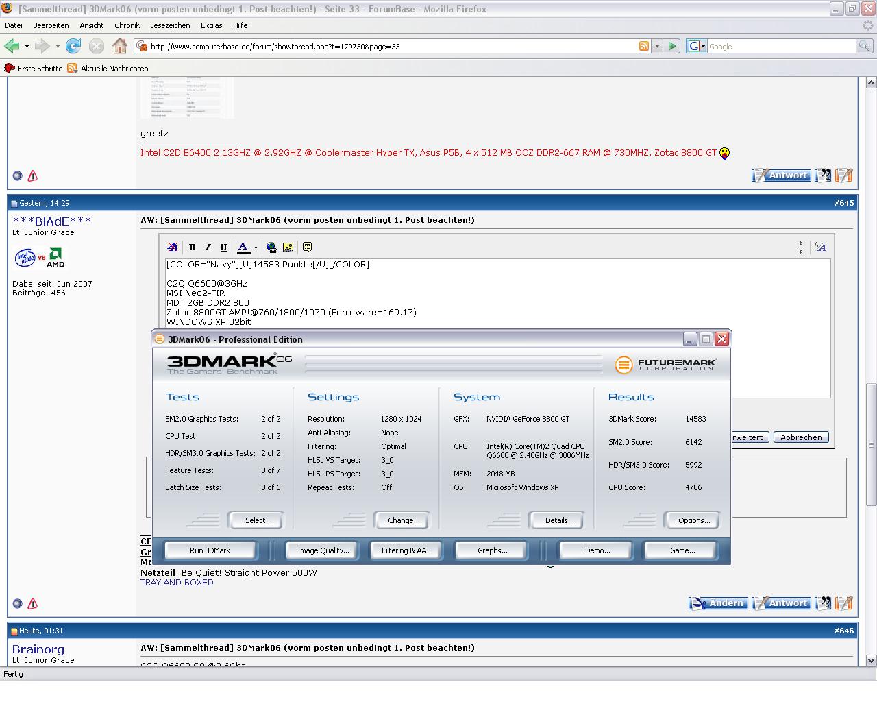

Also hab noch mal nen Screenshot von meinem System. 14538 Punkte mit einer 8800GT! Da muss eigentlich mehr drin sein und damals hatte ich noch einen alten Treiber.
@Blade:
Du hast 1000 Punke mehr durch den Übertakteten CPU. Bei der Graka ist der unterschied minimal (hast die auch Übertaktet?). Schätze aber das wirklich die 8x PCIe bremsen wie nur. Abgesehen davon hat er Vista 64 was schon en kleinere leistungsbremse ist gegen dein WinXP.
Is Vista 32, nich 64 :D Den Test hab ich mit 2700 MHz gemacht (Was in meiner Sig stand war nich so ganz aktuell). Denke auch dass das der CPU ist, der die Sache bremst. Naja in 2-3 Tagen komm neues MB, dann werd ich hier mal schreiben wies dann aussieht :lol:
300Mhz sind ja nicht grad die Welt und außerdem hatte hatte ich einen älteren Treiber.Unter Vista64 hatte ich nur 300 Punkte weniger;)
