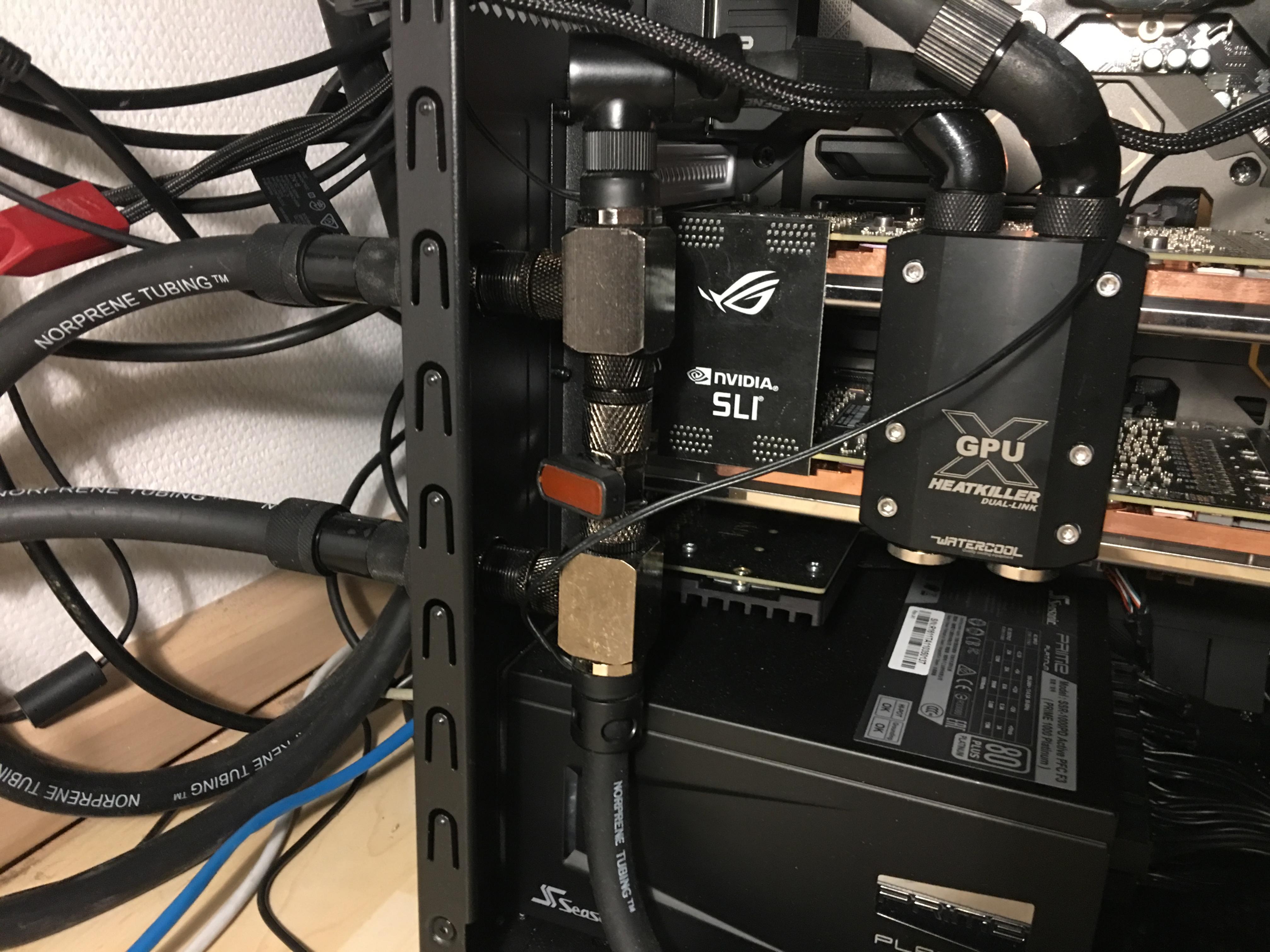

Hallo Leute,

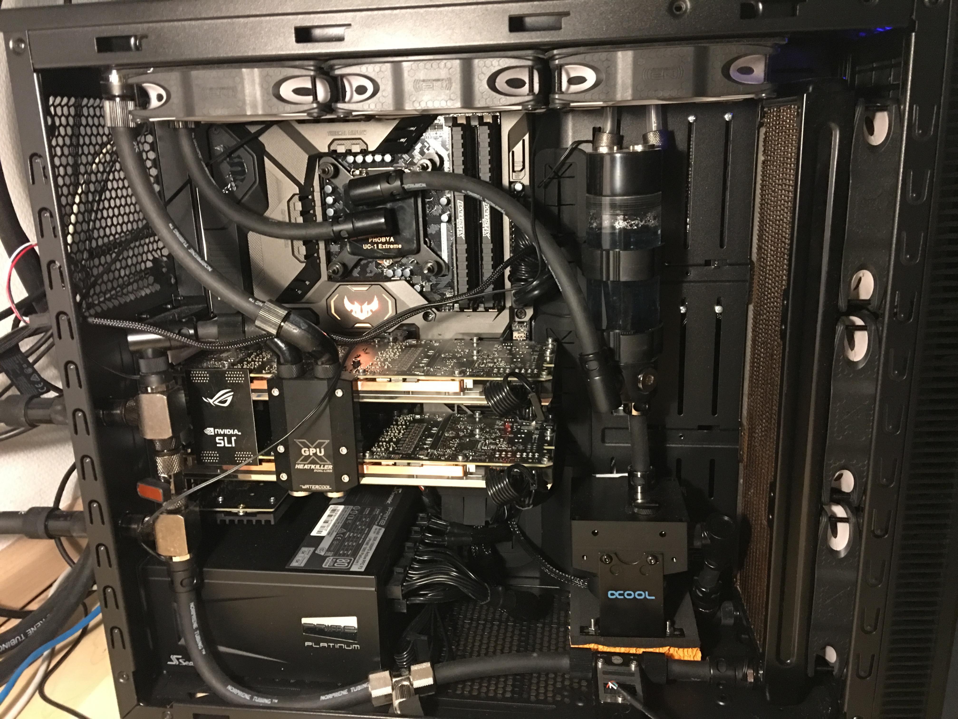

ich möchte hier nur kurz mein System vorstellen, dass ich in den letzten Tagen zusammengebastelt habe.
Vereint werden sollte passable LAN-Party-Tauglichkeit mit einem möglichst geräuscharmen Betrieb, bei maximaler Rechenleistung und das ganze in einem schlichten Gehäuse.
Nach den letzten Builds (u.a. dem aus meiner Signatur), die allesamt mit edlen Gehäusen, Acryl/PETG-Wasserkühlung und Fancy Schmancy RGB-Wahnsinn daherkamen, war ich dem ganzen unnützen Optikgedöns ziemlich überdrüssig. Außerdem schwächelte mein ITX-System mit 980Ti in 3440x1440 bei aktuellen Spielen etwas.
Zum Release der 1080Ti habe ich also den totalen Overkill geplant: Zwei 1080 Ti, ein 7700K, alles unter Wasser.
Da ich ein ungeduldiger Typ bin, habe ich keine Bilder vom Build, der war allerdings auch nicht besonders spannend.
Mit dem Ergebnis bin ich trotzdem so zufrieden, dass es hier jetzt ein paar Bilder vom fertigen System gibt. Und dem Kniff, der den PC im Heimbetrieb auch bei Volllast nahezu lautlos macht und trotzdem transportabel für die obligatorischen LAN-Parties ist, die ich noch relativ regelmäßig mit meiner Zockerbande veranstalte.

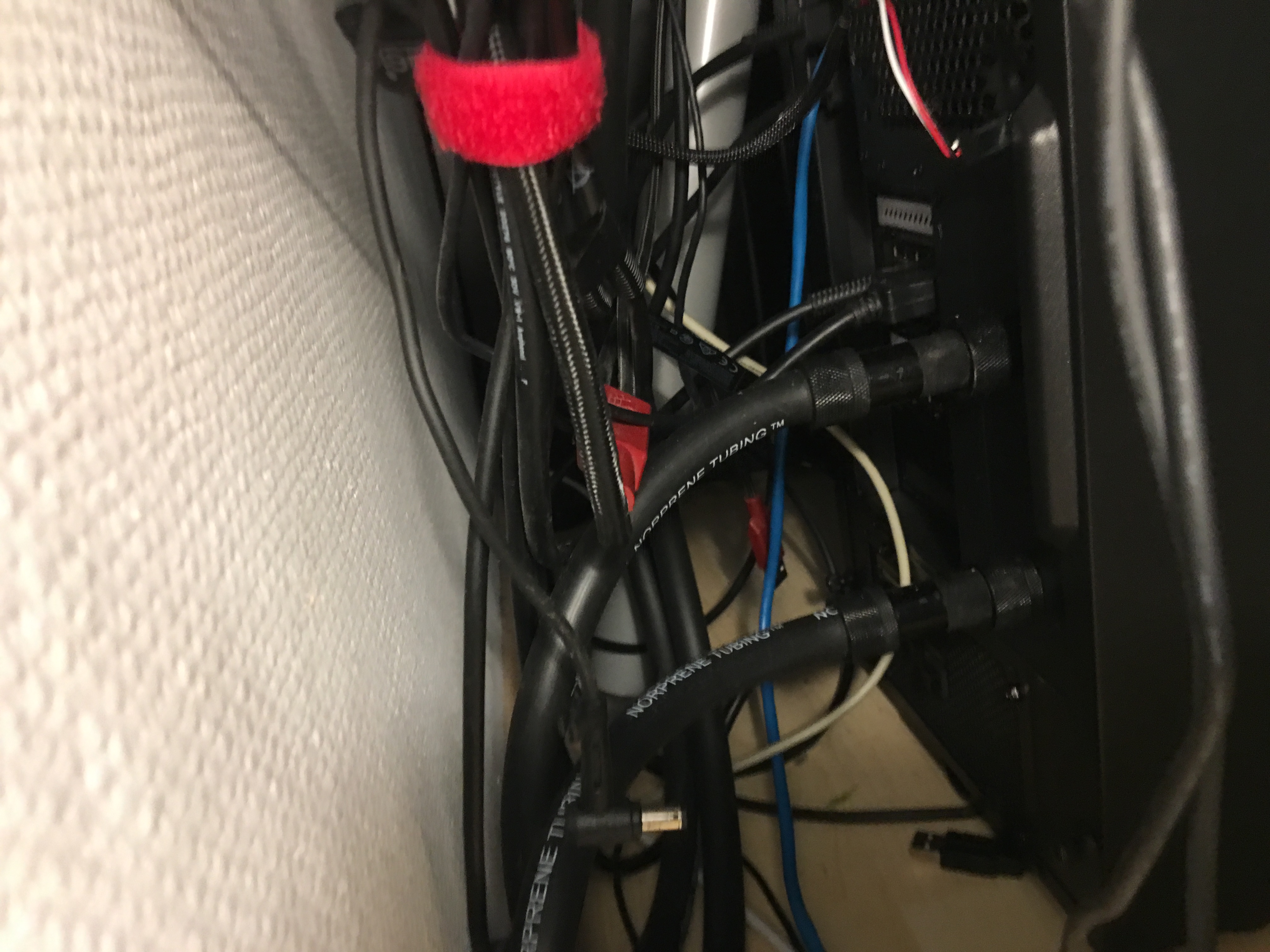

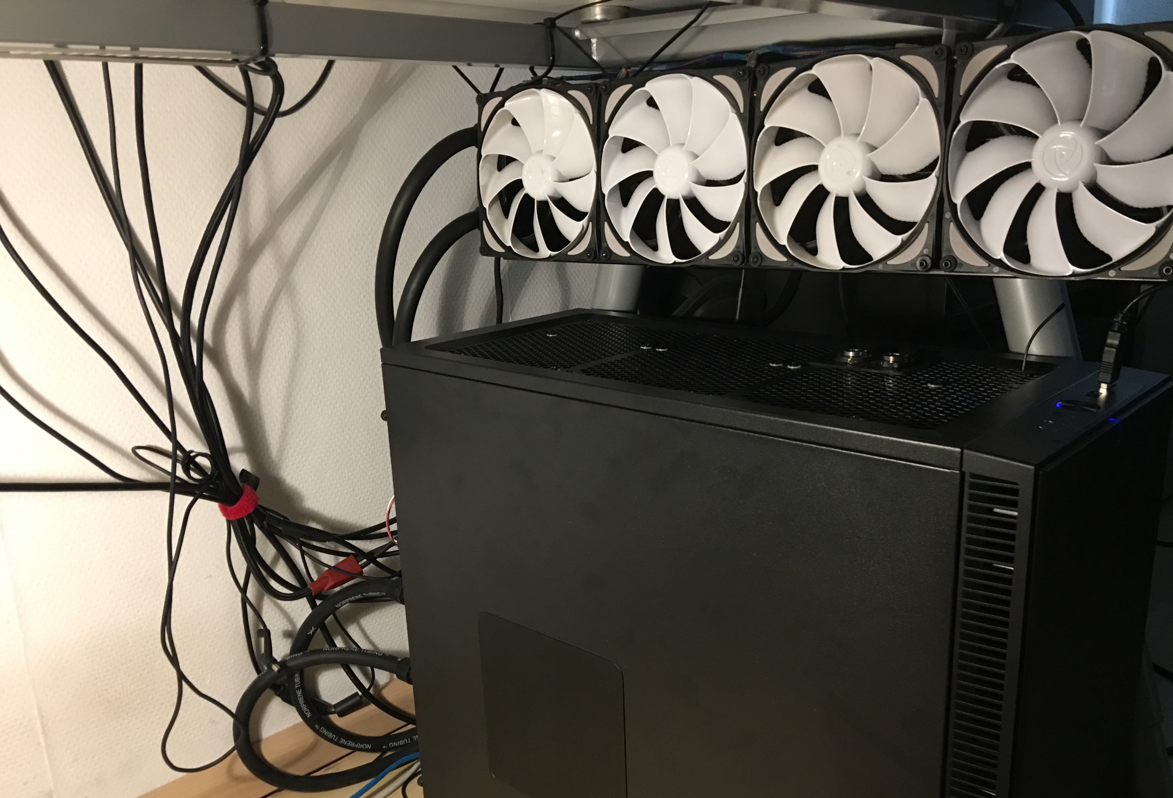

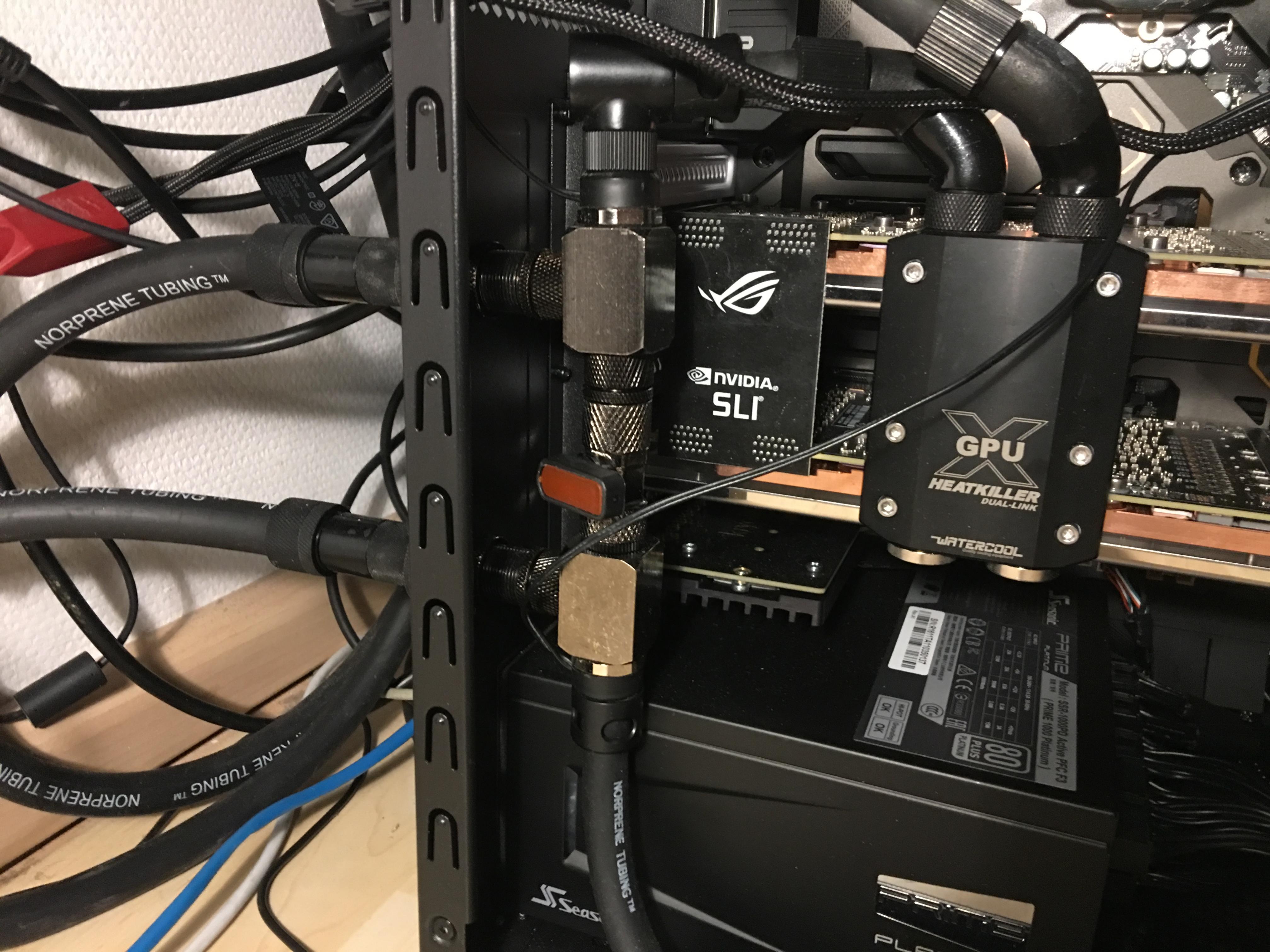

Ist der externe Radiator über die Schnellkupplungen entfernt, öffnet man den Kugelhahn, womit das Wasser am Schott vorbei fließen kann und die beiden 360er-Radiatoren die Kühlung übernehmen.
P.S.: Die zwei Kabel, die so unschön rumhängen, werden natürlich noch ordentlich verlegt. :) Dafür fehlten mir nur die passenden Verlängerungen.

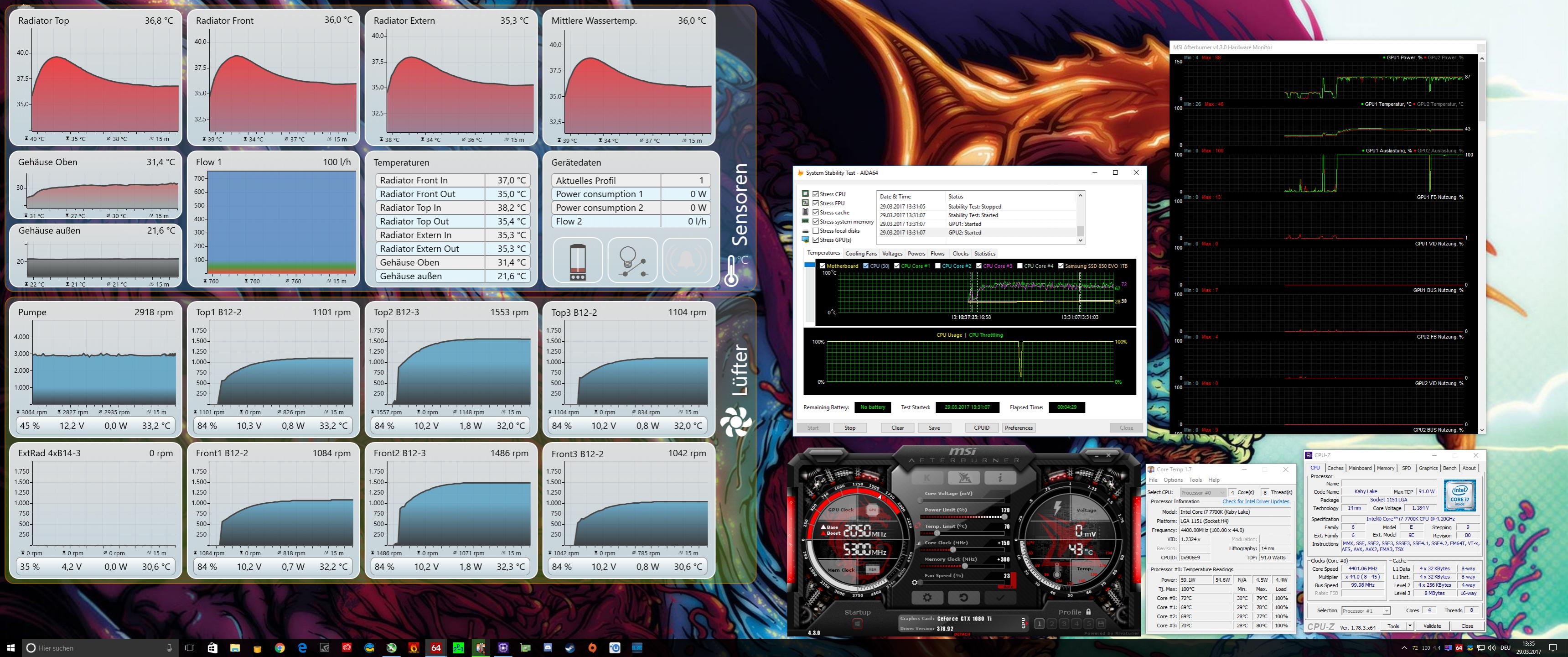

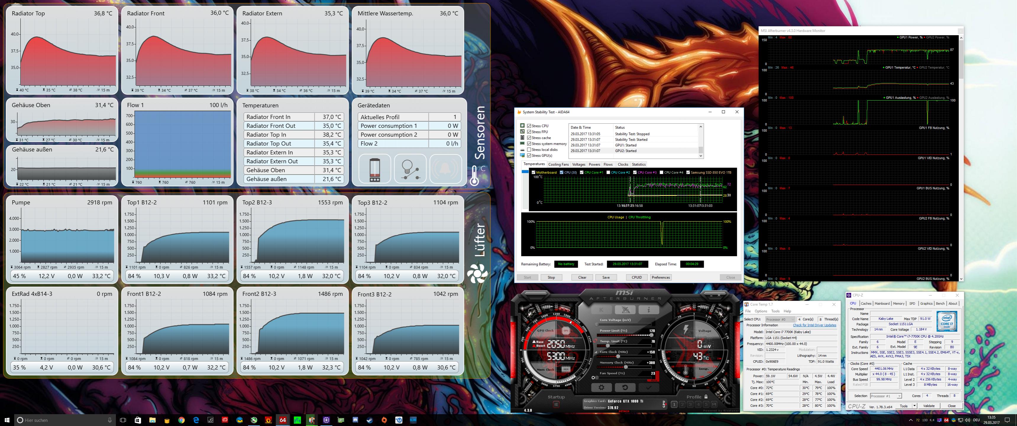

AIDA64 CPU + GPUs Stresstest:
Bei 84% Lüfterleistung werden die 36 Grad gehalten. Lautstärke ist natürlich deutlich wahrnehmbar.

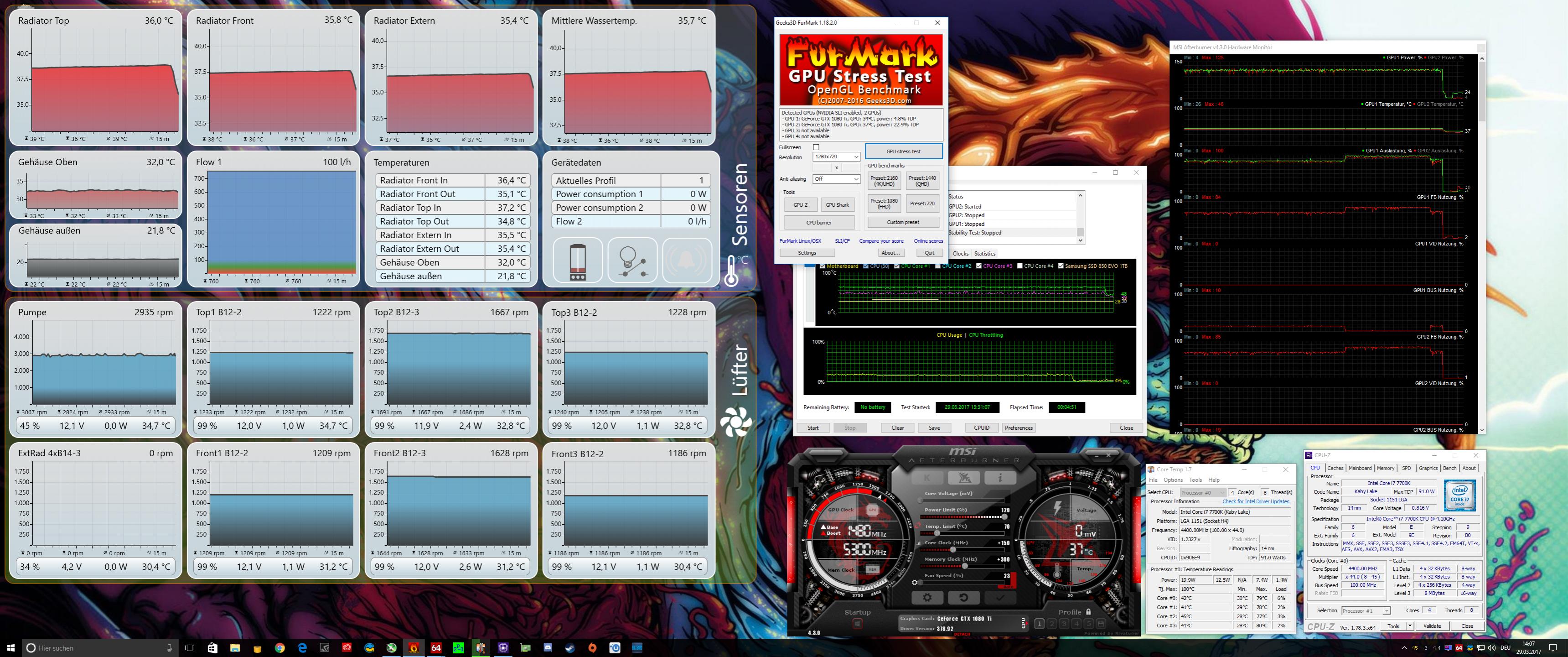

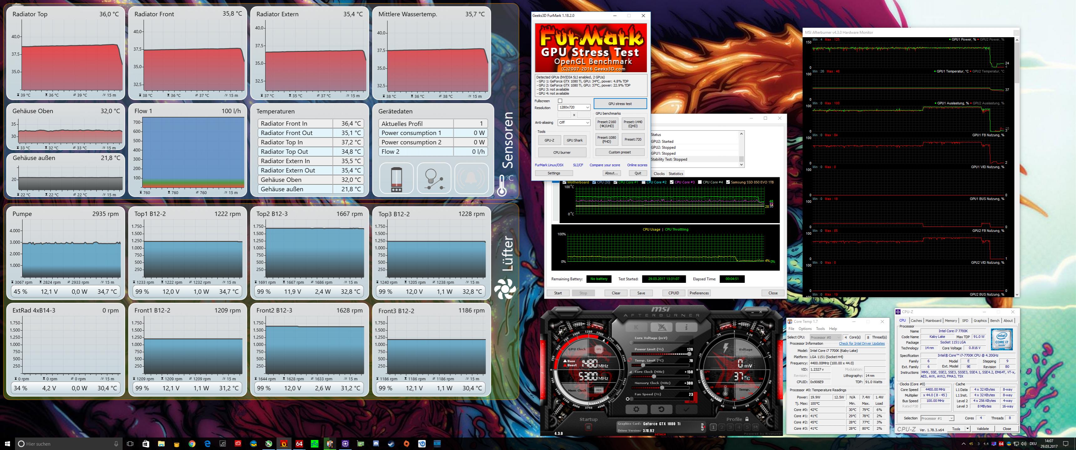

FurMark + Prime95:
Durschnittliche Temperatur in allen Messpunkten 37,5 Grad. Für das Worst Case Szenario im "LAN-Modus" find ich das absolut akzeptabel. Und wer die eLoops kennt weiß auch, dass selbst die B12-3 bei 100% nicht ohrenbetäubend sind.
Hmm, die CPU wird aber doch relativ warm. Das Problem hab ich auch, ab 33°C Wasser hab ich auf nem 5820k kaum noch unter 60°C bei 70% Auslastung.
Ich hab den kleinen Kreislauf alleine noch nie getestet weil eh immer der MoRa dran hängt, muss ich mal machen und es mit deinen Temperaturen vergleichen - intern hab ich 6x SP120 von Corsair verbaut auf 1x360er Radi und einen 240er. Das reichte zumindest für nen Haswell i7 und ne 980Ti, seit dem Umbau auf nen 6 Kerner und ne 1080 hab ich es noch nicht probiert.
Wie isn deine Lüfterkonfiguration? Alle auf Push oder Front Pull und oben Push?
Die Lüfter sind alle Push.
Habe nach den Tests im kleinen Kreislauf mal ein extra aquaero-Profil für den kleinen Kreislauf erstellt, womit die Lüfter deutlich schneller anlaufen und wenigstens die anfänglichen Temperaturspitzen weg sind.
Joa, die CPU wird relativ warm. Das ist ja aber hauptsächlich Intel zu verdanken. Der 7700K ist ja nicht gerade als kühler Kopf bekannt. Deshalb wird momentan auch nicht übertaktet, das kommt dann nach dem köpfen. Warte momentan noch auf das Delid-Tool.
Mit deinen Komponenten sollte die Kühlung auch im kleinen Kreislauf kein Problem sein, die 980Ti und die 1080 nehmen sich ja zumindest nicht viel in der Leistungsaufnahme. Wird halt nur nen Ticken lauter. :)
