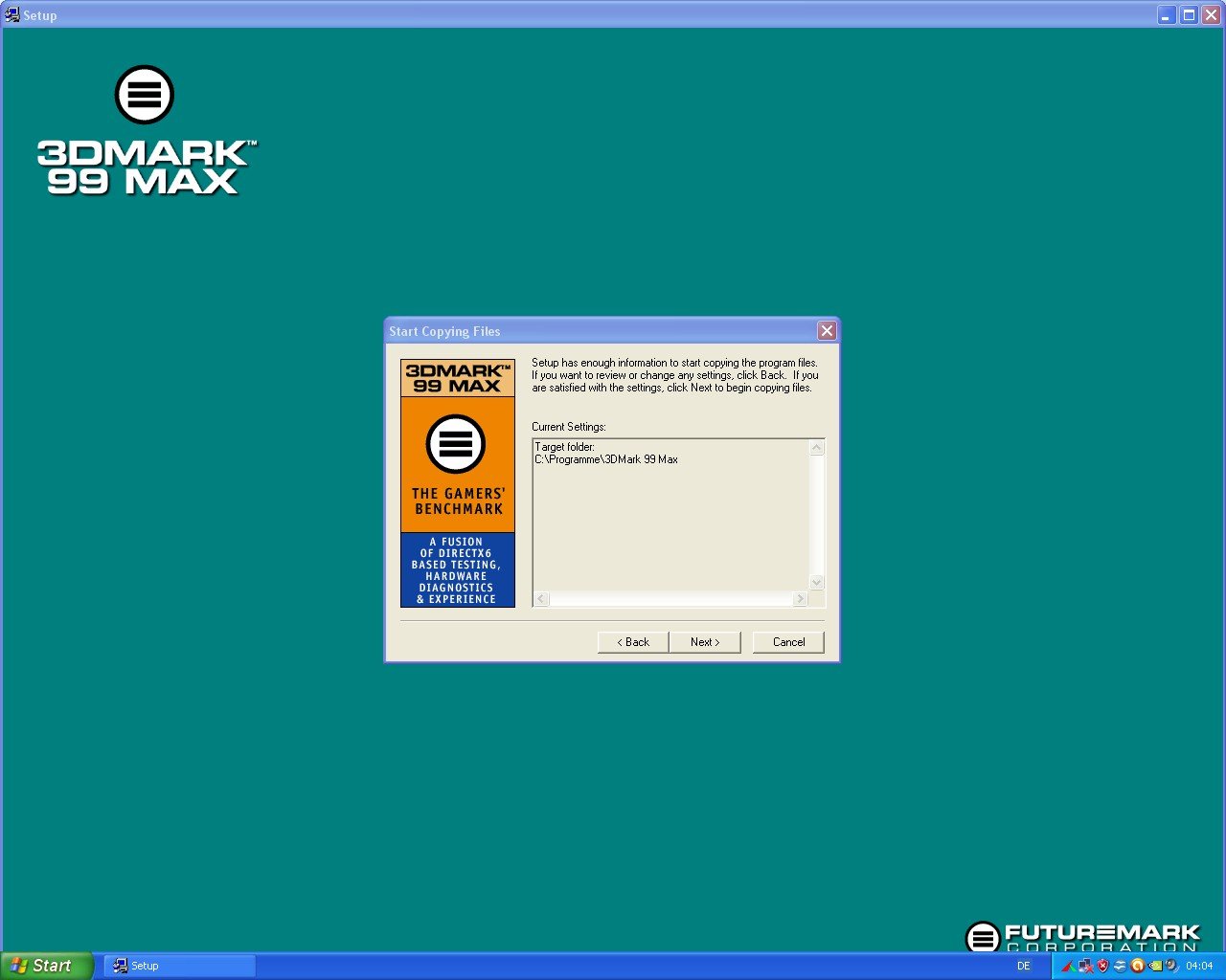

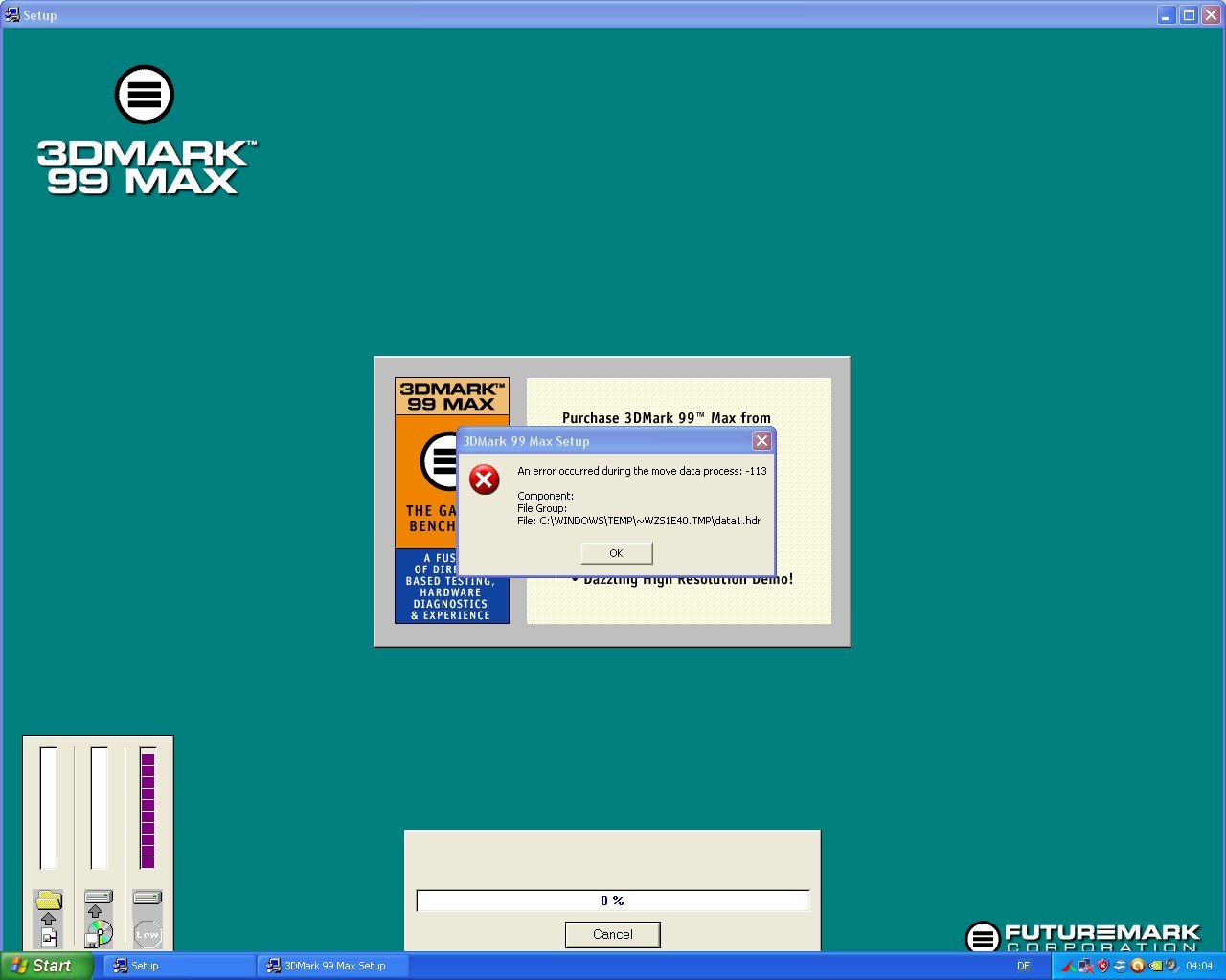

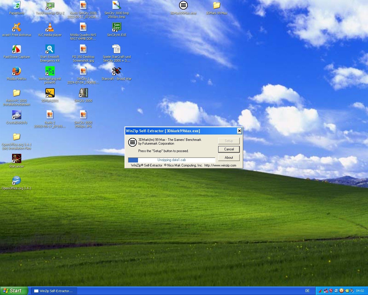

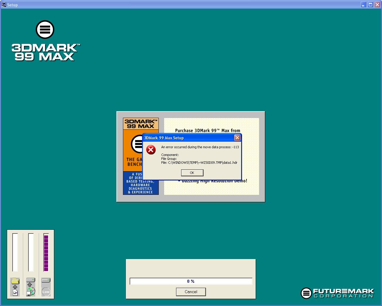

ich bekomme für meinen Retro-PC Grafikkarten. Da wollte ich mal den 3DMark99 installieren, um sie so auch in Aktion zu sehen.
Mein Retro-PC: PII 350 MHz, 256 MB RAM, Geforce 4 MX 420 PCI, WinXP SP3.
Ich möchte installieren, doch er bricht mit einer Fehlermeldung ab. Die Quelle des Benchmarks ist hier im Forum, Downloads archiviert.

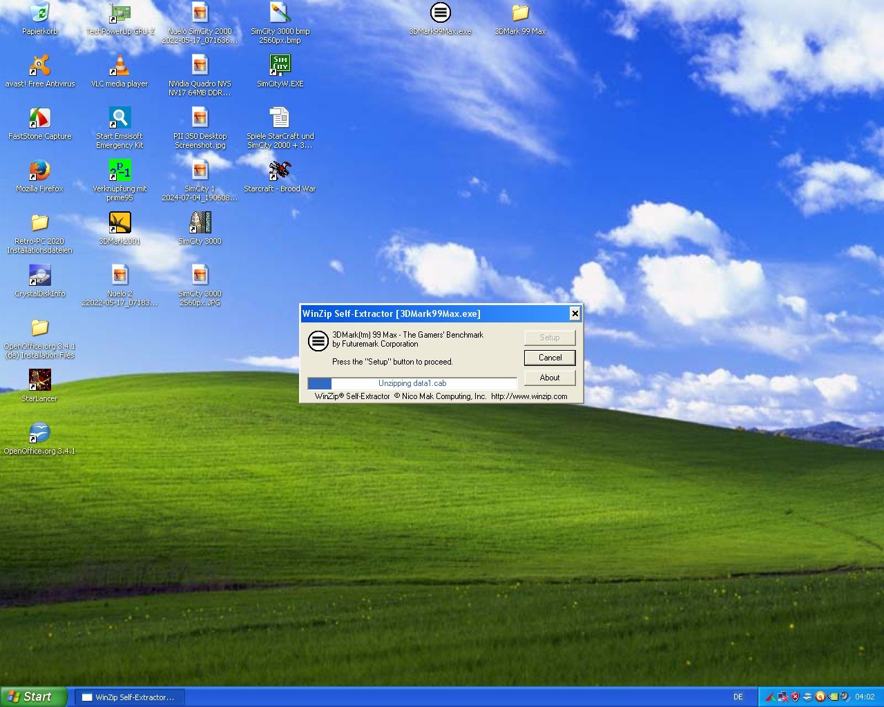

Bie vogon-drivers finde ich einen Fix, aber - der braucht aber das reinkopieren der dlls in ein Installationsverzeichnis. Und bevor er das wohl erstellt, bricht er ja ab (siehe BIlder).
Kompatibilitätseinstellungen habe ich probeweise auf Win98 und Win95 gestellt, keine Änderung.
Wisst ihr da was?
Danke
Kai

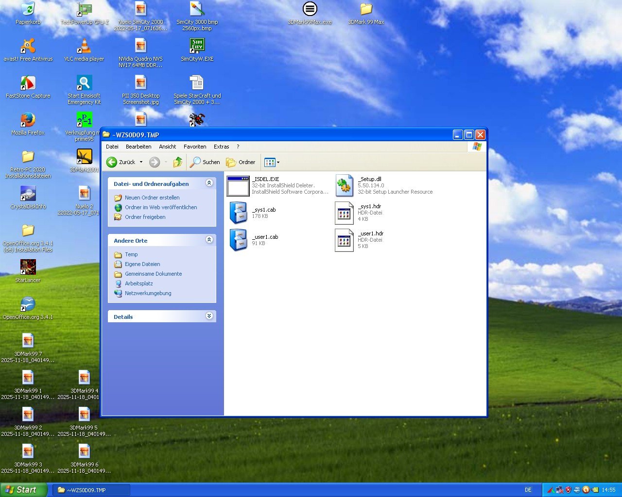

Vor dem Klick auf Next (2. Screenshot) solltest du das entpackte Installverzeichnis irgendwo finden, vermutlich in %temp%
Ansonten müsste man das Winzip SFX auch irgendwie entpacken können, ohne dass das Setup direkt startet.

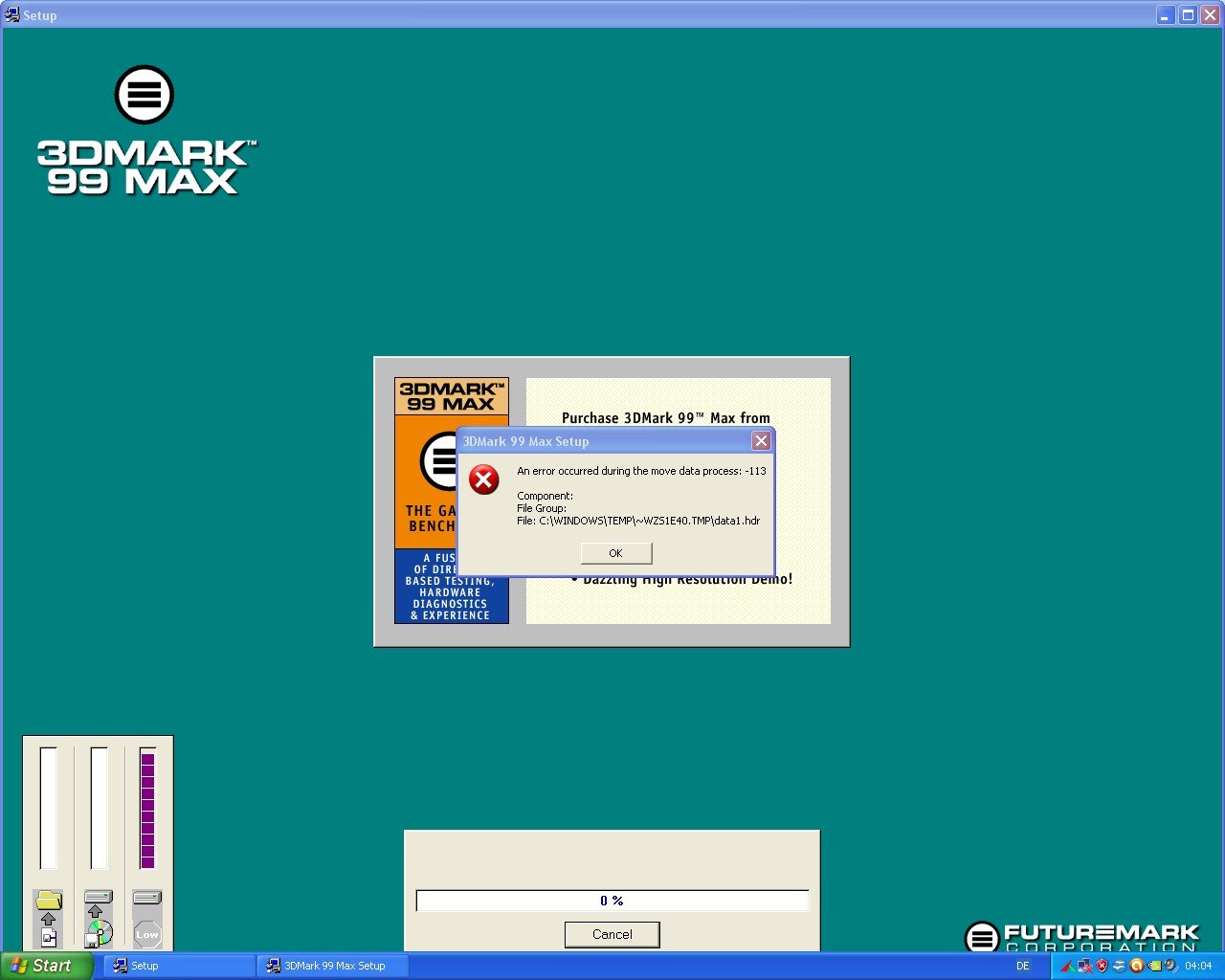

E: im 3. Bild sieht man ja sogar c:\windows\temp...

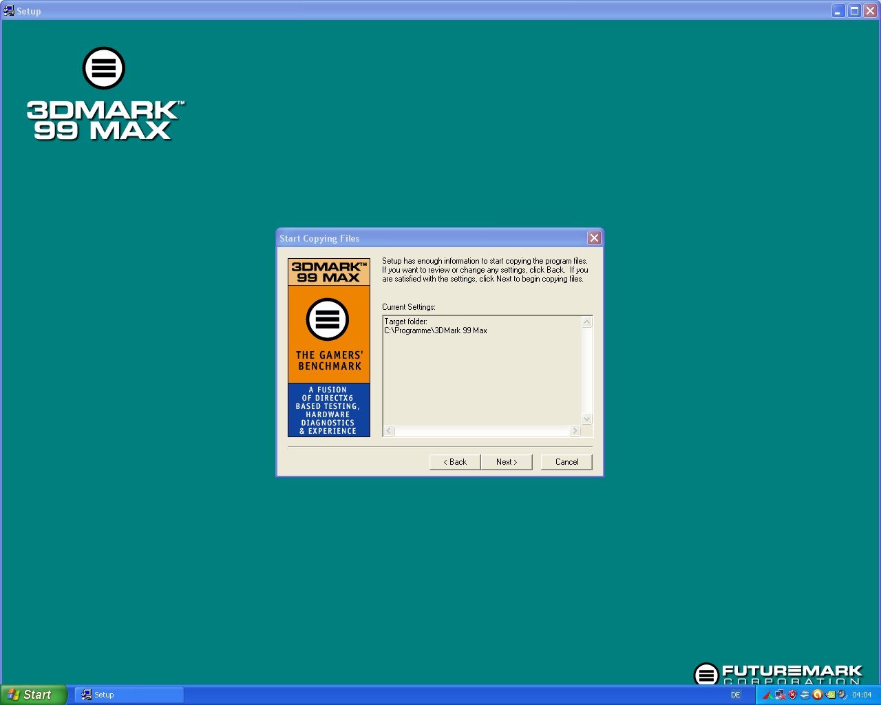

E2: Mit Installationsverzeichnis kann natürlich auch das Zielverzeichnis (also c:\program files\... gemeint sein. Habe aber nicht gegoogelt, wo diese dll nun tatsächlich hin soll...
E3: aus dem "Archiv" von hier: https://www.computerbase.de/forum/threads/fehler-beim-installieren-3dmark99max.323695/

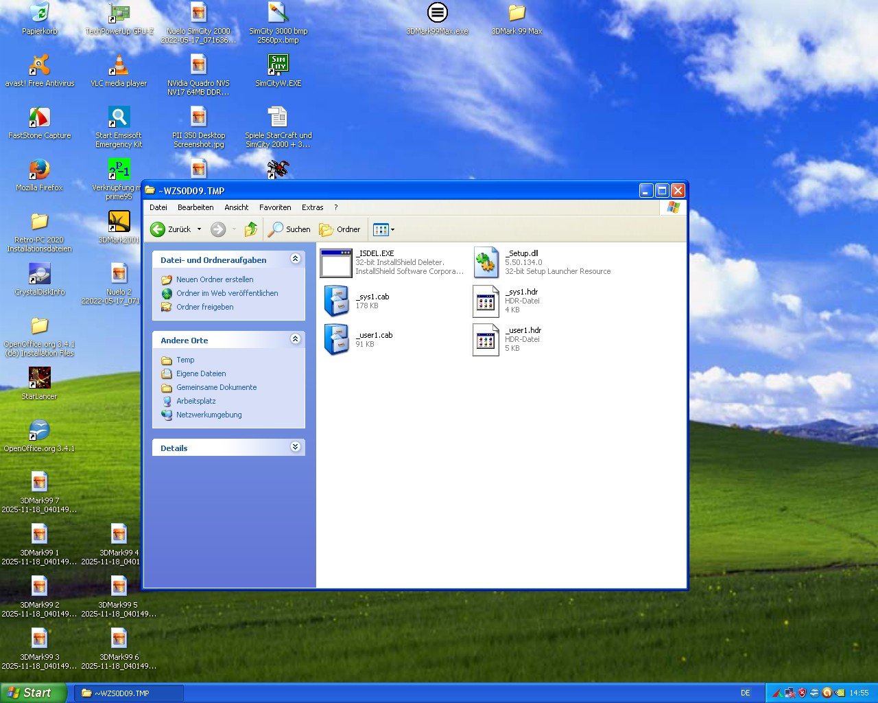

Hi, ich habe ja die alte Hardware.
Ich habe den Tempordner gefunden. Er hat noch keine ersetzbaren dlls. Der Fehler bleibt.
Rechtsklick auf die zipped .exe - kein Angebot, etwas zu extrahieren.
