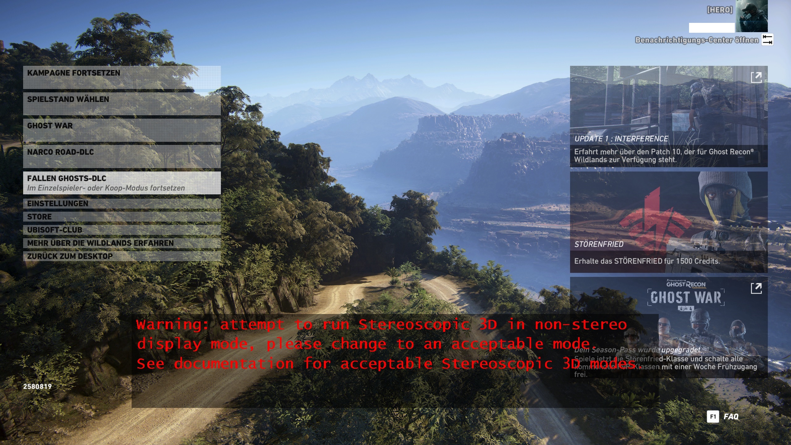

Dann hab ich zum Testen Ghost Reacon Wildlands gestartet und bekomme eine seltsame Fehlermeldung. Ich dachte es liegt an Ghost Reacon und hab Assassins Creed Origins gestartet und dort steht das gleiche. Auch hier dachte ich es sei ein Fehler im System und startete GTA 5 gefolgt von Euro Truck Simulator 2 usw ... und überall kommt diese Fehlermeldung.
Hier ein Bild dazu:
Hatte das schonmal wer oder weis wie das wieder weg geht ? Liegt es vielleicht am Treiber ? Ich hab schon versucht im netz zu suchen aber alle Lösungsvorschläge scheitern.

Wird der Sender mit der brille gekoppelt in diesem Moment?
die Testbilder von Nvidia kannst du ansehen?
ps: 120hz sind die richtige einstellungen
wie ich bereits geschrieben habe, funktioniert der Testlauf von Nvidia. Womit deine Frage sicher beantwortet ist. Daran liegt es also nicht.

Übrigens, wenn ich in einem Spiel STRG + T drücke und 3dvision ausschalte, geht auch die Fehlermeldung weg. Es liegt also nicht an der Kopplung. Muss was anderes sein.
