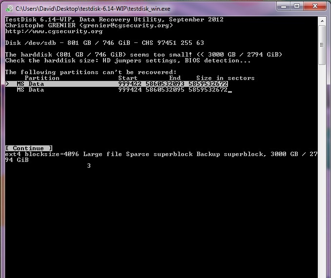

Das ist mir leider nur bei meinem Foto Ordner gelungen, auf alles andere kann nicht mehr zugegriffen werden und die Festplatte wird in Linux Reader sowie TestDisk nur mit 746 GB angezeigt.
Windows zeigt mir unter der Datenträgerverwaltung 2 fehlerfreie RAW Partitionen mit 487MB sowie 2794,04 GB an. Kann ich somit ausschließen das die 3TB Festplatte generell nicht von meinem System erkannt wird und gibt es Hoffnung an den restlichen Inhalt meiner NAS Festplatte zu gelangen?

Habe Testdisk Search mal kurz anlaufen lassen...
Mit TestDisk solltest du das retten könne, zieh dir das Wiki von denen rein, das ist gut! Hatte mir auch schon eine Partition zerlegt, die mir dann als RAW angezeigt wurde.
