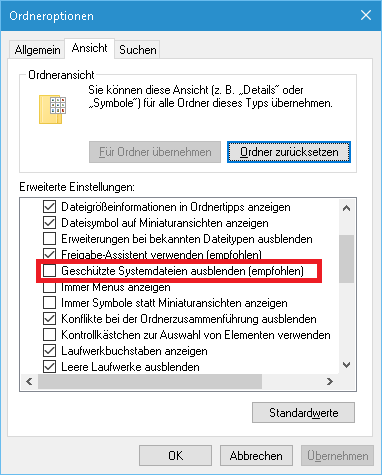

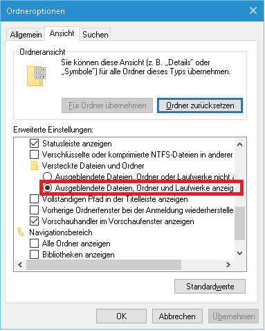

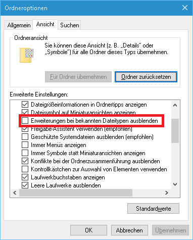

Hattest du in den Ordneroptionen "geschützte Systemdateien ausblenden" abgewählt und "ausgeblendete Dateien, Ordner und Laufwerke" angewählt?

Ja, dass habe ich so eingestellt, dass ich Dateien verstecken kann, die nicht jeder der reinschaut sehen muss.
So kann ich dass gut handhaben, bei Besuch einfach verbergen!

Was ich meinte waren diese Einstellungen in den Ordneroptionen

Das Bild hier ganz unten war falsch, ignorieren, bekomme ich nicht mehr raus.
