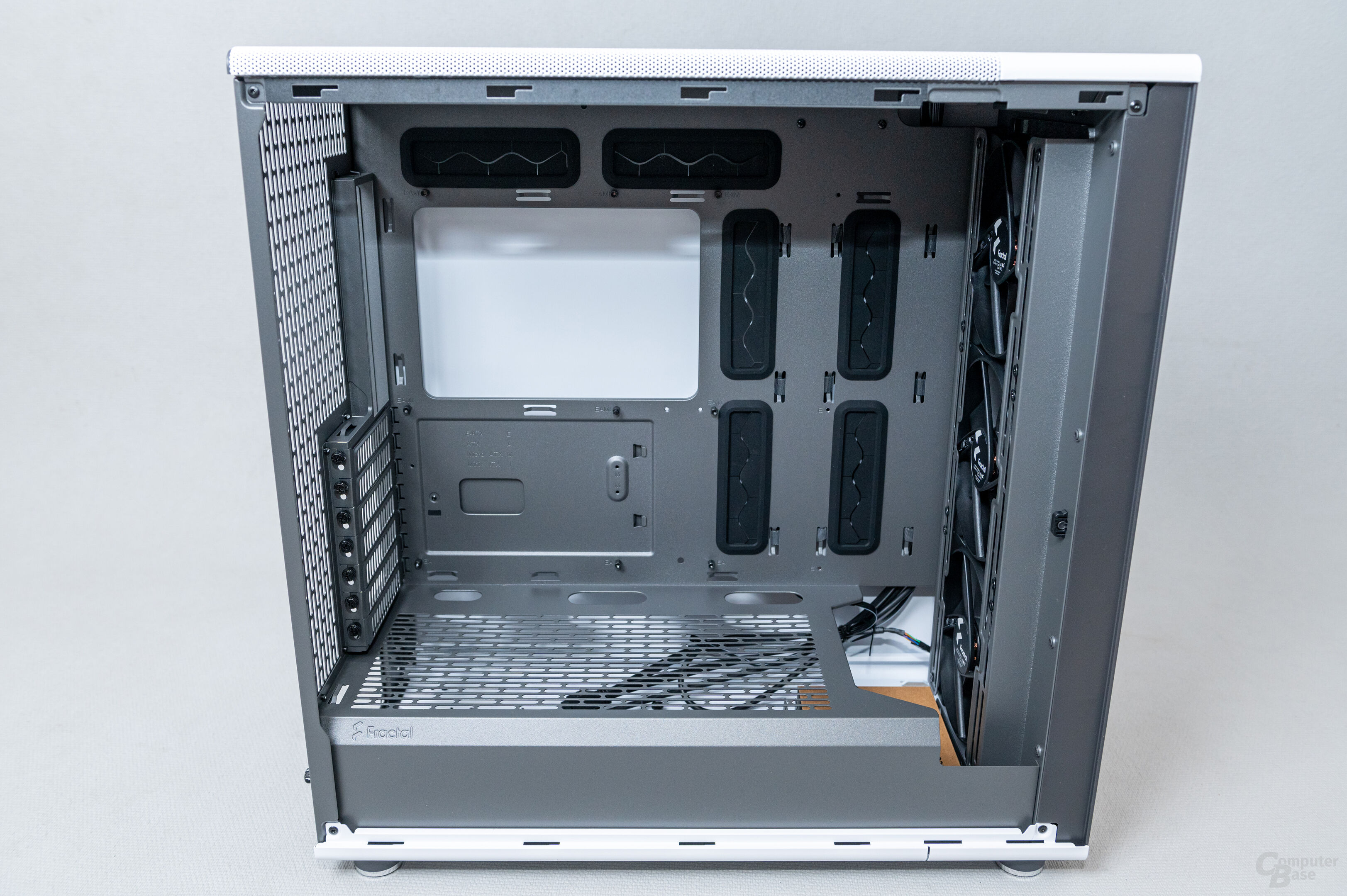

ich möchte mir das Fractal Design North XL holen. Jetzt bin ich am überlegen, ob es besser ist, in die Front 3x140mm Lüfter, oder 3x120mm zu bauen?Laut der Anleitung würde der dritte 140mm Lüfter aber nur zum Teil Luft in das Gehäuse blasen. Bei dem 120mm Lüfter sieht das zwar auch so aus, aber da denke ich, dass man da ggf. Andere Bohrlöcher an der Frontplatte nehmen könnte. Daher denke ich, dass 3x120mm Lüfter mehr Luft in das Gehäuse bringen. Was sagt ihr dazu?

Der unterste Lüfter bläst die Luft in den Netzteilschacht? Dann ist es genauso wie beim normalen Fractal North.
Muss nicht Schaden, dann werden vielleicht von dir dort verbaute Festplatten mitbelüftet.

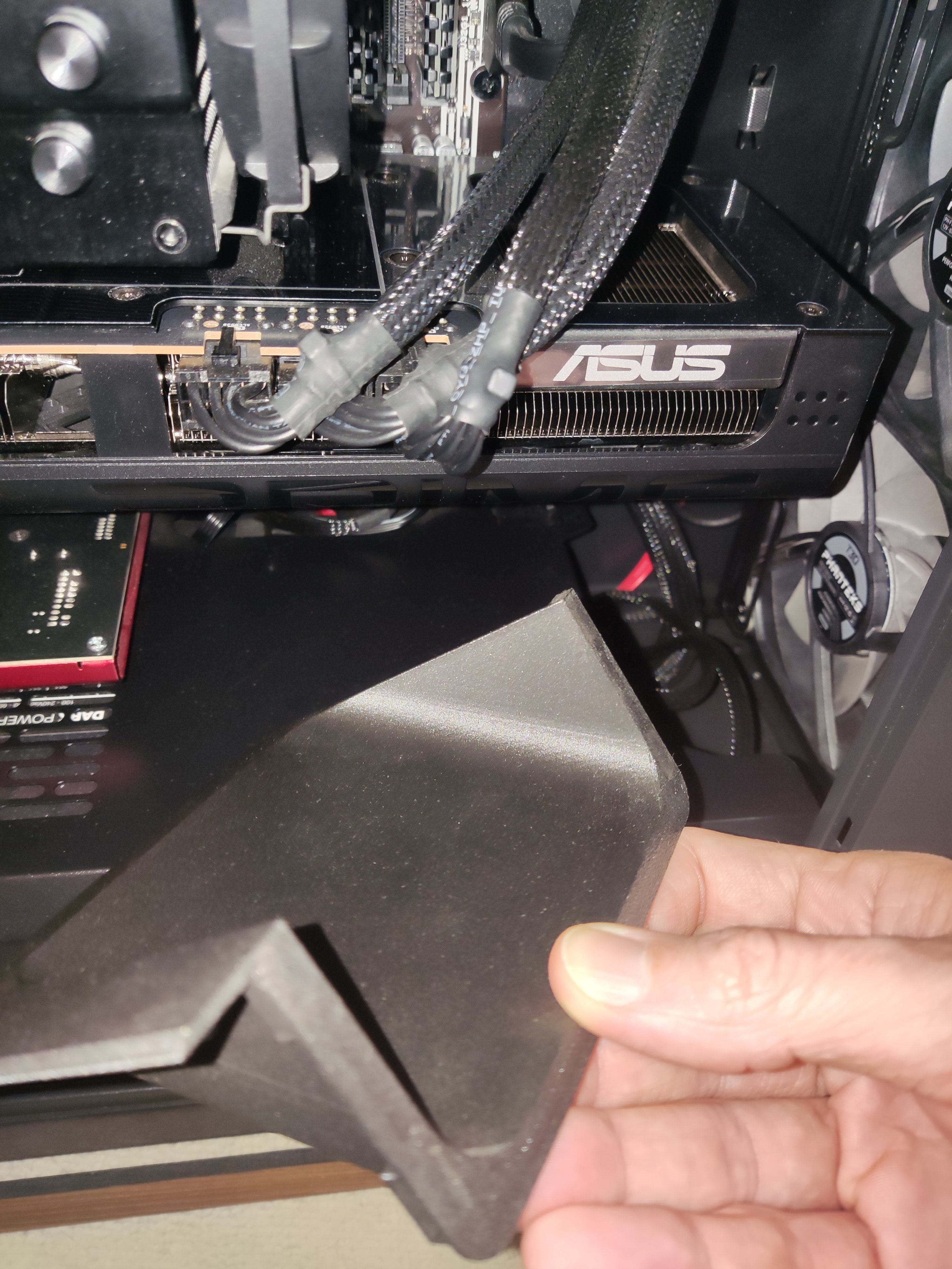

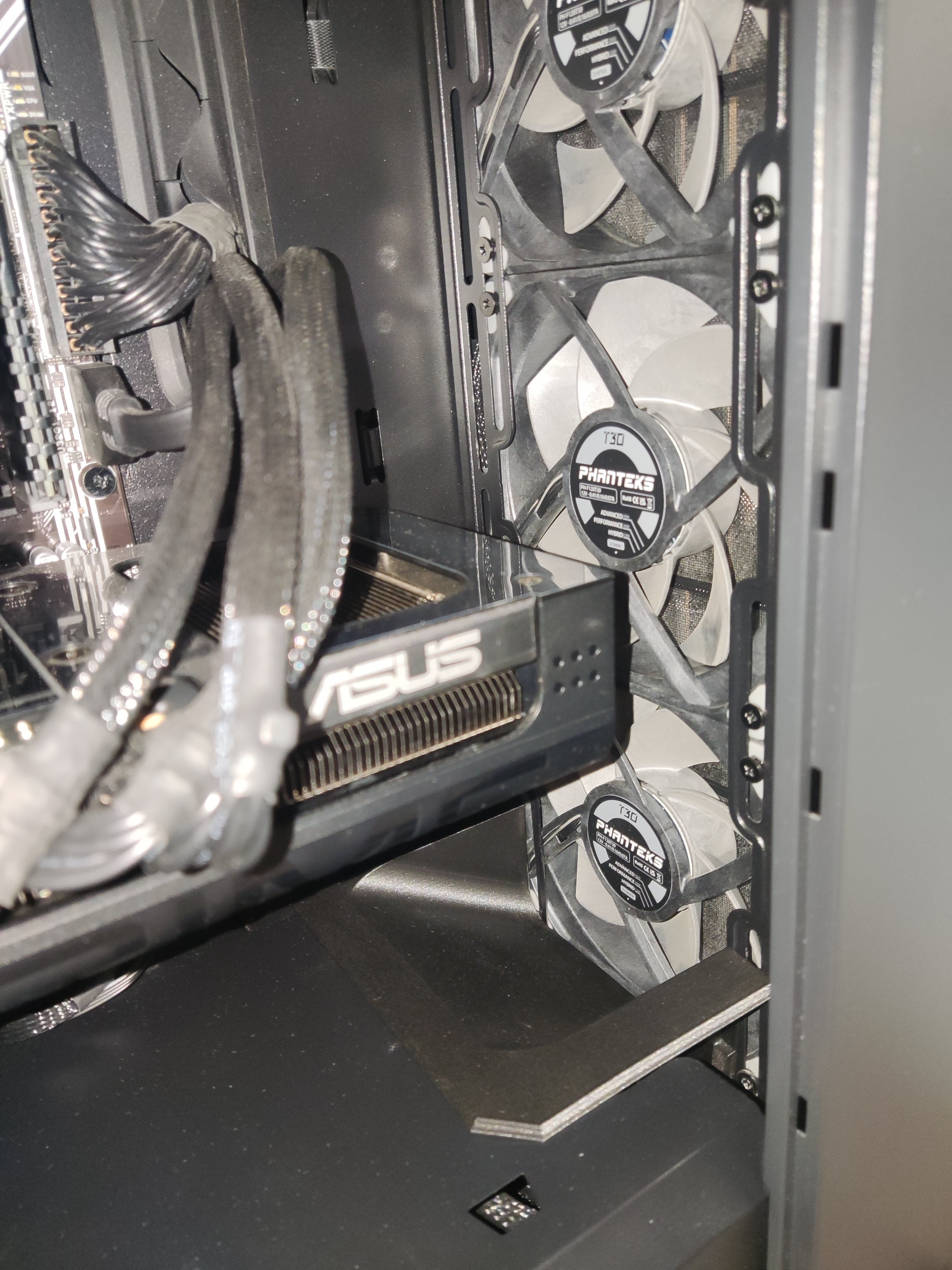

Du kannst dir auch eine Rampe drucken oder auf Etsy holen (mit eingebautem Magnet z.B.), wenn du es möchtest. Die nicht mehr belüftete SPU versorgt sich ja selbst.

Das mit dieser „Rampe“ sieht gut aus. Muss ich mal gucken woher ich die bekomme. Drucken kann ich mir die nicht.

Die Luftrampe kannst du bestimmt auch mit nem Stück Pappe oder so machen. Ist ja Luftdynamisch keine Raketenwissenschaft.

Von der Luftmenge sind natürlich 3x1400mm besser. Aber so wie die Anordnung wäre, würde die Luft des unteren Lüfters eher zum Netzteil gelangen statt in das Gehäuse selber.
