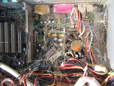

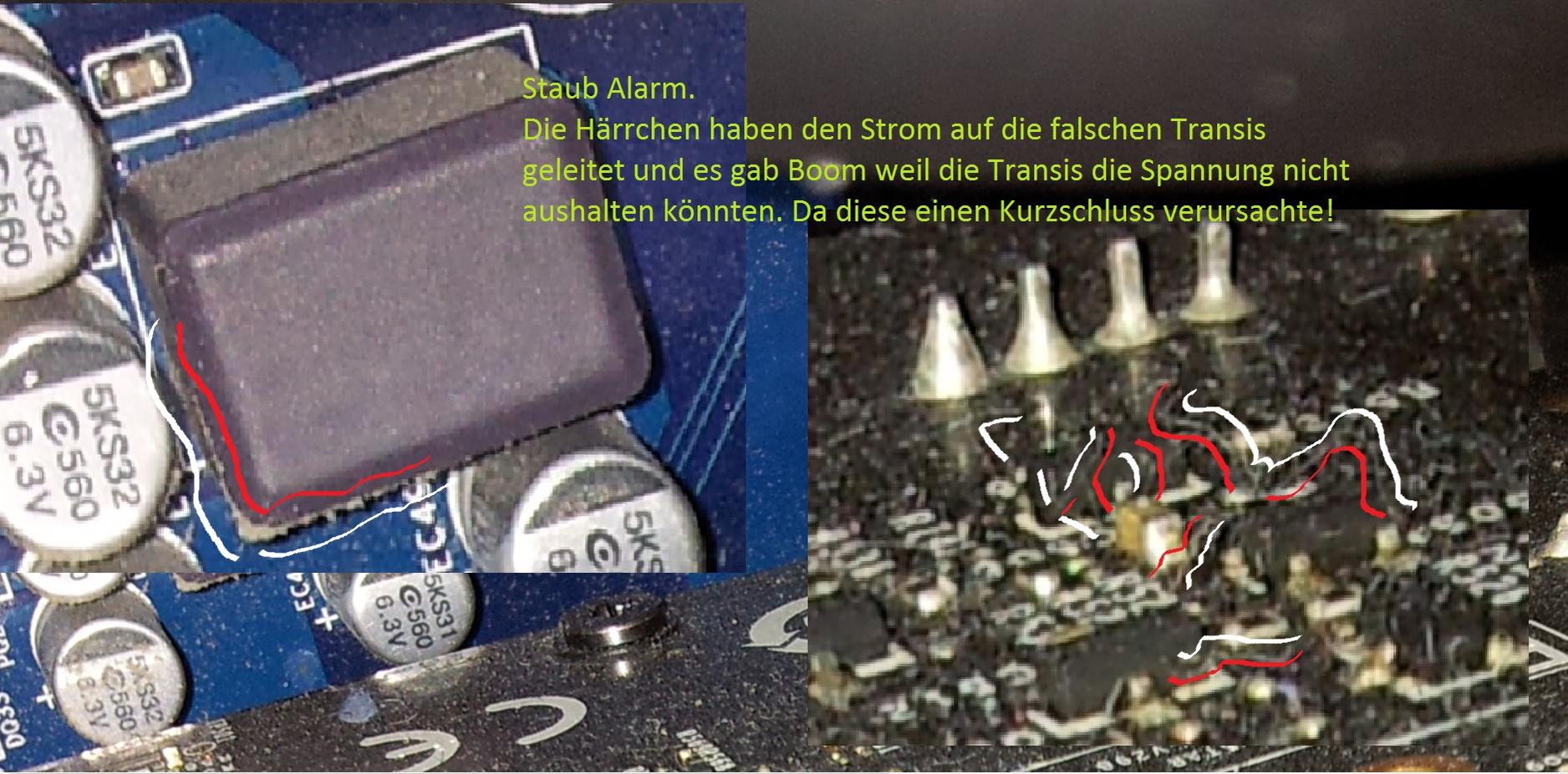

krass sowas habe ich auch noch nie gehört/gesehen. Könnte mir sowas nur vorstellen wenn die Karte übelst verstaubt war und da ne staubschicht von 2-3cm drauf war und sie deswegen zu heiß geworden ist und letztendlich durchgeknallt ist. Aber ansonsten wenn alles richtig angeschlossen war und sogar ein BQ E10 500 watt drin ist, kommt mir das recht seltsam vor wie sowas passieren kann...
An frimou du warst da schneller ! Ich habe mir da Zeit gelassen und wurde Kreativ!

Sowas ist mir mal vor 10 Jahren passiert als der Kühler schief war und auf den Lötpunkten aufsaß. Schau mal auf der Rückseite ob dort irgendetwas Kontakt hat. VIelleicht waren aber auch die Kabel des Netzteils beschädigt. Das sollte man mal anschauen bevor man eine neue reinsteckt.
Staub halte ich für unwahrscheinlich, bevor der einen kurzen verursacht ist er selbst verpufft. Außerdem siehts in so manchem Netzteil - bei wesentlich höheren Spannungen - ziemlich übel aus ohne dass was passiert.

nein, der staub war es sicher nicht. (auch wenn die theorie plausibel klingt. dazu müsste wesentlich mehr staub liegen). und ihr wisst alle, dass staub nicht so ein praller leiter ist!

Staub im PC ist nun mal ein absolut alltägliches Problem und es ist recht unwahrscheinlich, aber natürlich nicht ausgeschlossen, dass es aufgrund von Staub zu einem Kurzschluß kommt.
Wie bereits erwähnt dürften sich in den meisten Netzteilen über die Jahre erheblich Staub ansammeln.
Und wenn solche PCs noch laufen, dann sollte eine wenige Monate alte Grafikkarte wohl noch als "frisch installiert" gelten.
Das ist nur 1 Beispiel von vielen, welches bei der googel Bildersuche zu Tage kam.

du siehst doch, dass er die zahlen nur erfunden hat, um seinen standpunkt zu verdeutlichen. und der ist korrekt: damit staub eine leitende oder temperaturdämmende eigenschaft auf einer graka aufweist, muss diese gut mit staub bedeckt sein und nicht wie auf dem bild.
wenn eine 1 mm dicke staubschicht schon das ende einer graka bedeuten würde, würde dein büro-PC am montag nicht mal mehr starten!
