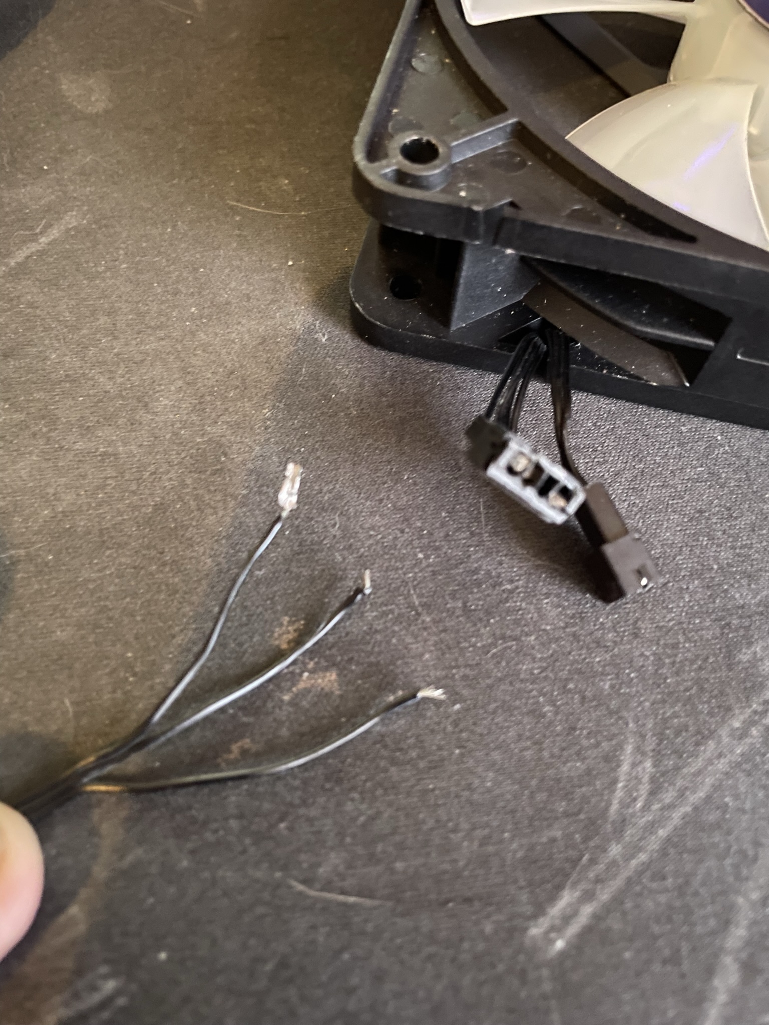

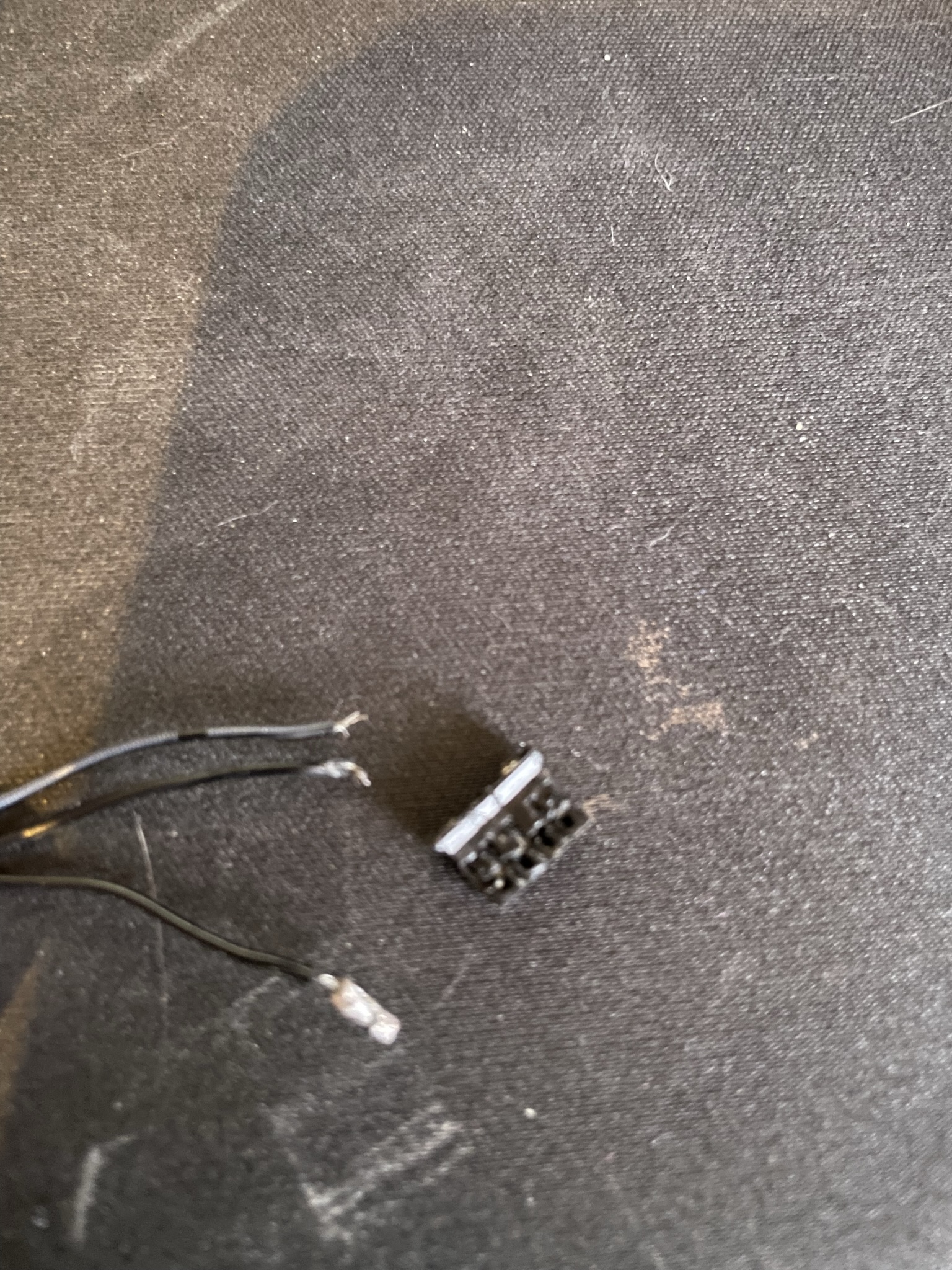

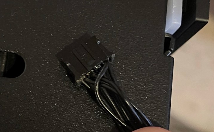

Mir ist beim umbauen meiner Teile in oben genanntes Gehäuse leider ein kleiner Fehler unterlaufen, wobei ich einen Stecker des Kabels welche die Grafikkarte mit den auf dem Radiator verbauten Lüfter verbindet abgerissen habe.
Leider war meine Recherche bis dato um einen Ersatz zu finden nicht erfolgreich, weshalb ich mich nun an das "Schwarmwissen" wende, um ggf. Hilfe zu erhalten.
Ist es ggf. möglich andere 120er Lüfter auf dem Radiator zu verbauen, falls es keine andere Lösung gibt?
Habe den Händler- und ebenso Gigabytesupport angeschrieben um dort Hilfe bzw. Auskunft über den genutzten Stecker zu erhalten - leider ohne Erfolg.

Leider sind die Fotos recht unscharf. Ich erkenne da nicht mehr welcher Terminals das sein könnten.
Grundsätzlich müsste man die Terminals aber da raus kriegen, neue auf die Kabel crimpen und wieder in den Stecker stecken können.
Wenn die Bohrungen der Originallüfter denen der Standard 120er entsprechen (wovon ich ausgehe) dann kannst du das problemlos so machen. Theoretisch gibt es auch Adapterstecker vom normalen 4-Pin auf die kleineren Varianten, die auf Grafikkarten zum Einsatz kommen. Ansonsten halt am Mainboard anstecken und darüber regeln.
