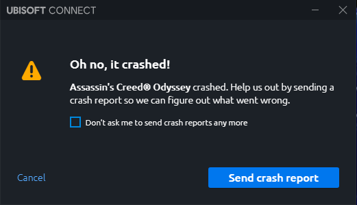

Also, habe jetzt mal den besagten 466.77 installiert, BAR-Support aktiviert, XMP Profil angestellt, Taktung auf 3200 gesetzt und nochmal schnell AC getestet.
DIMM-Temperaturen waren auf einem guten Wert, ~55 Grad, jedoch auch hier leider wieder ein Crash..
