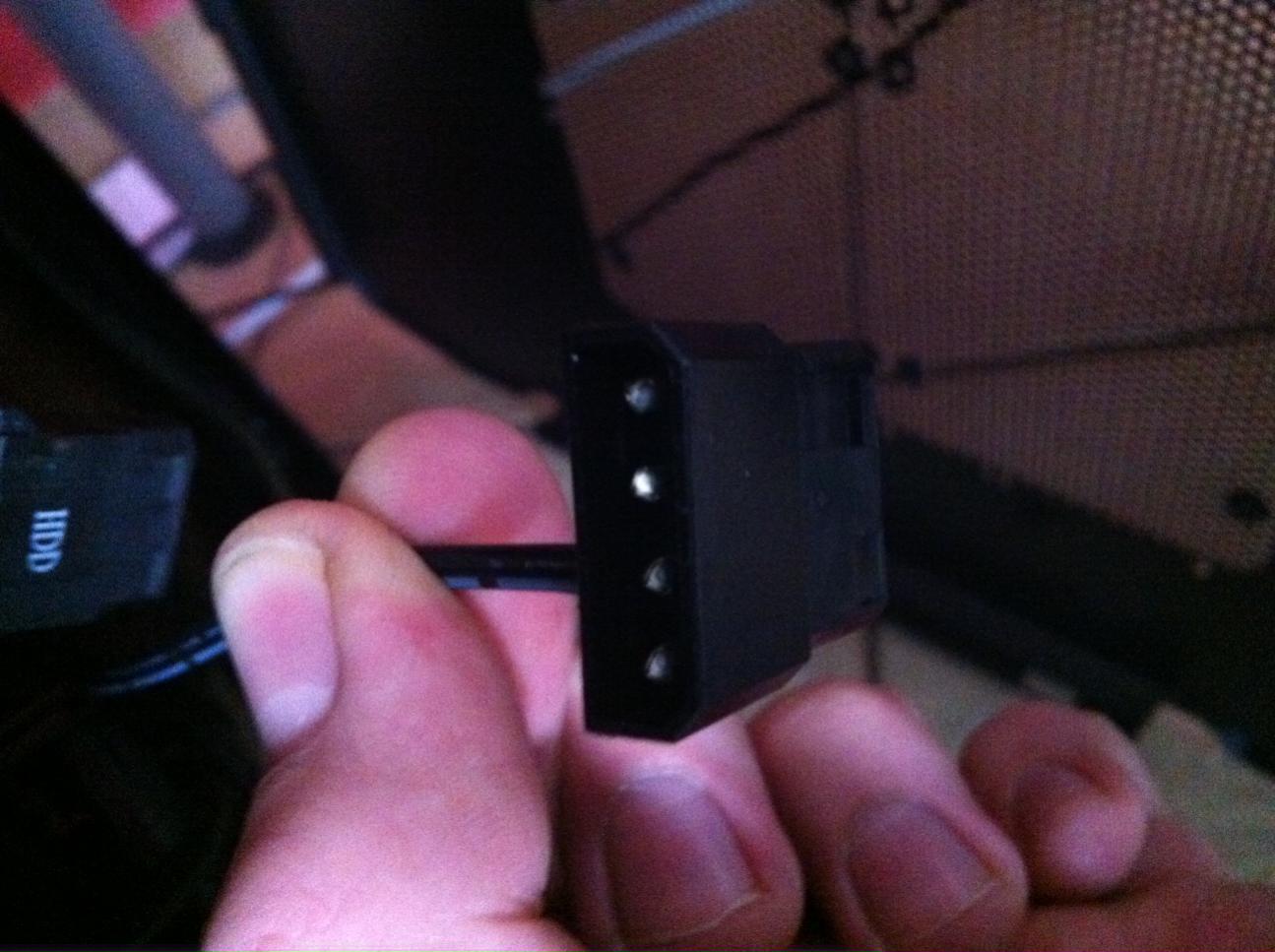

Hallo ich bin auf der suche nach einem 4 pin molex nach 4 pin molex 5v stecker, ich habe auch gehört das man die selber bauen kann.
ich habe folgenden zwischenadapter:
http://extreme.pcgameshardware.de/a...-power-e8-luefter-anschliessbar-3-4-20pin.jpg
der wiederum muss ja irgendwie umgebaut werden um in die lüftersteuerung mit 5 v zu kommen, damit meine lüfter endlich langsamer drehen( corsair 600t)
wie genau mache ich das ohne meinen pc in die luft zu jagen:-)?

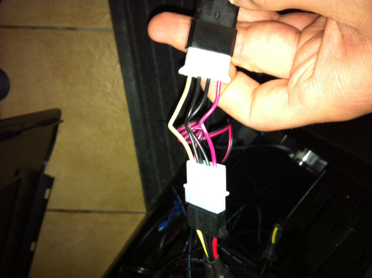

also noch mal um klarzustellen den adapter:
http://extreme.pcgameshardware.de/at...-3-4-20pin.jpg
benutze ich nur um nicht mein netzteil 4 pin molex zu manupulieren, der 3 pin anschluss an dem adapter wird nicht benötigt, dieser gepostete 4 pin stecker geht in die 4 pin stecker von der lüftersteuerung.
die lüftersteuerung hat dann 4 3 pin adern wo dann alle lüftzer angeschlossen werden.

ok sag noch mal genau was ich genau wo reinstecken muss bei 7v . 5v anleitung hat geklappt, war aber zu wenig saft
Ich gehe mal davon aus, dass oben der Lüfter angeschlossen ist. Also entfernst du beim oberen Stecker die beiden schwarzen pins und stecks den roten direkt neben den gelben. Dann haste oben 7V.
vorne und oben ist der lüfter angeschlossen und zwar mit jeweils 3 pin an die lüftersteuerung, ich will aber die lüftersteuerung mit 7 v betreiben. zz habe ich sie dank dir mit 5 v , nur drehen sie jetzt zu langsam
