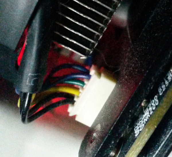

Hier ein Bild von dem 4 Pin PWM Fan stecker direkt an der Grafikkarte. Wie gesagt möchte ich den dort ausstecken und direkt über ein Adapterkabel mit einem 4 Pin Molexstecker vom Netzteil verbinden.
Es handelt sich um eine MSI RX 480 mit Twin Frozr Kühler.

Auf was für Ideen die Leute kommen ... der Adapter funktioniert nicht. Die Lüfterkabel von der Grafikkarte sind schmaler. Finde auf die schnelle kein Link!

Was du brauchst ist ein VGA-PWM Adapter.
Ich mach gerne 2 Gehäuselüfter (120er) auf Grafikkarten. Mittels Y-PWM Adapter und VGA-PWM Adapter. Dann steuert weiterhin die Grafikkarte die neuen Lüfter.
