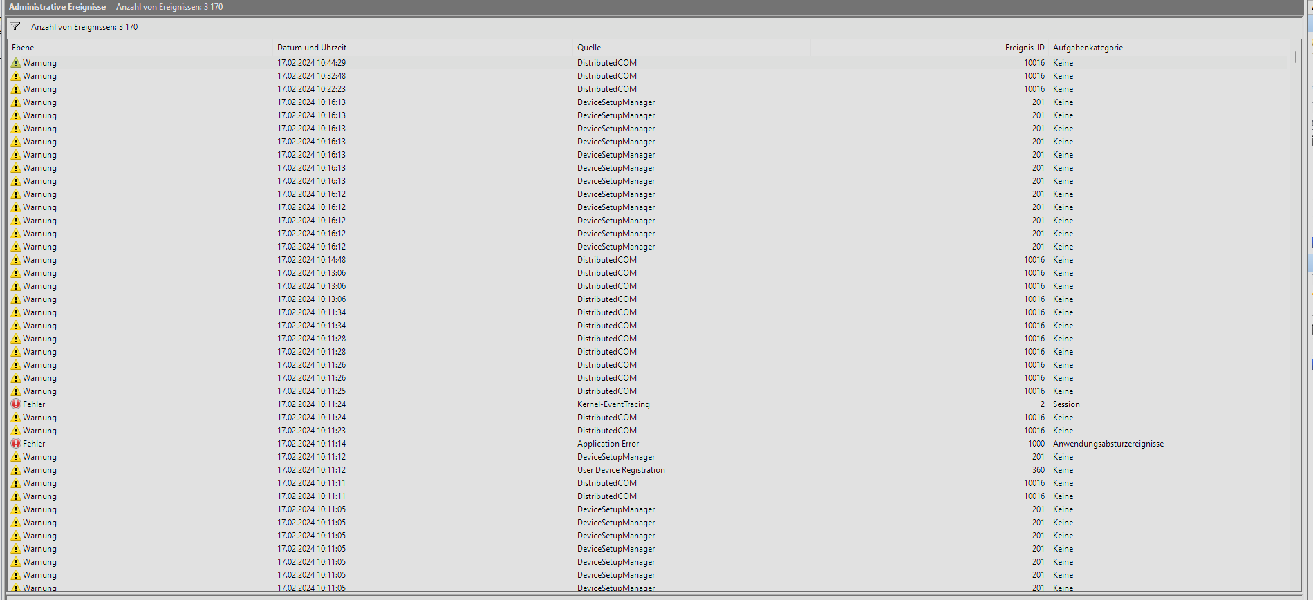

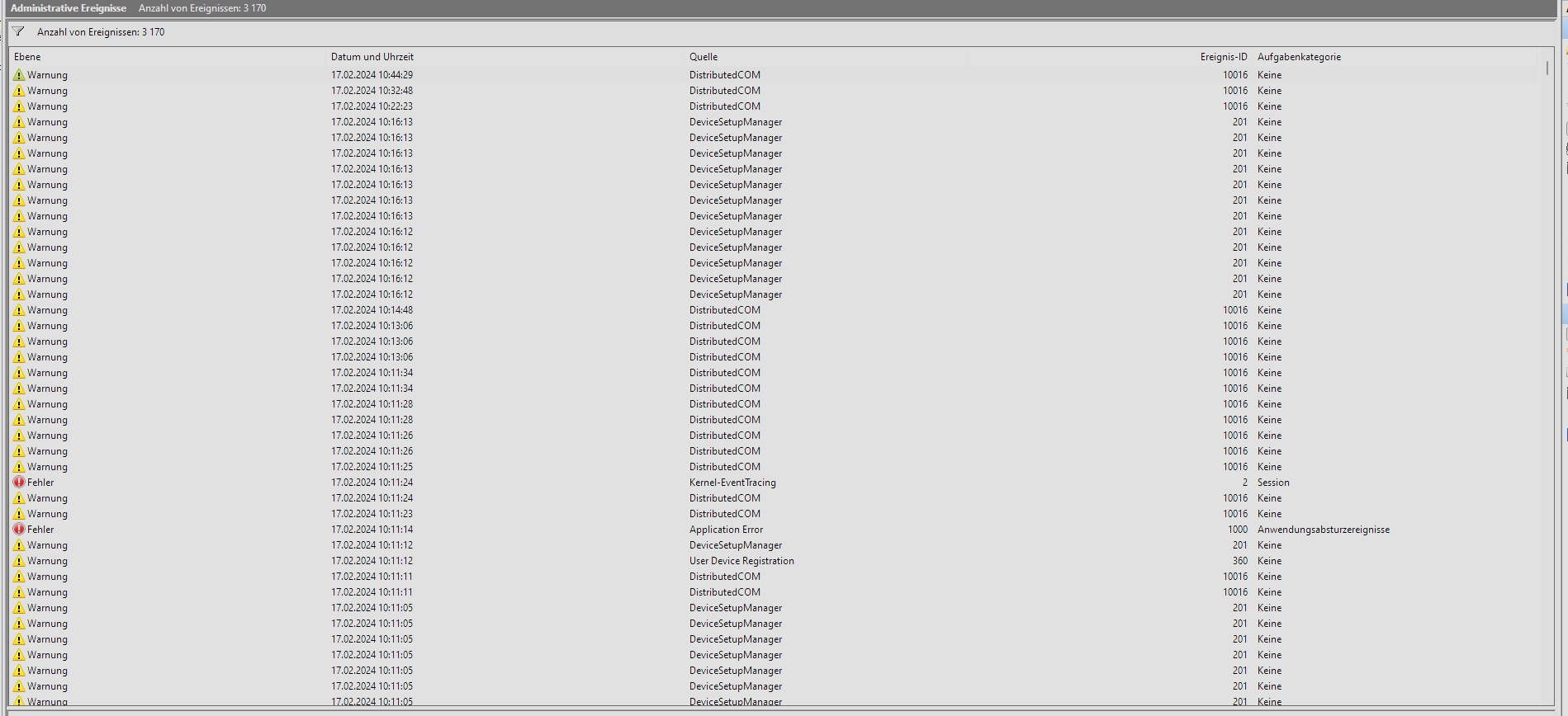

hilft diese Ereignissanzeige euch nicht?

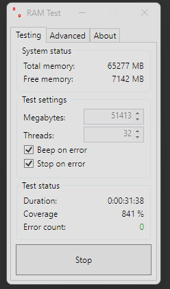

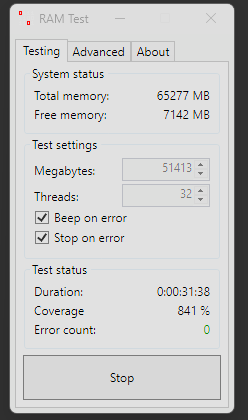

Also dieser RAM test von Karhu läuft noch und hat bisher keine fehler gefunden

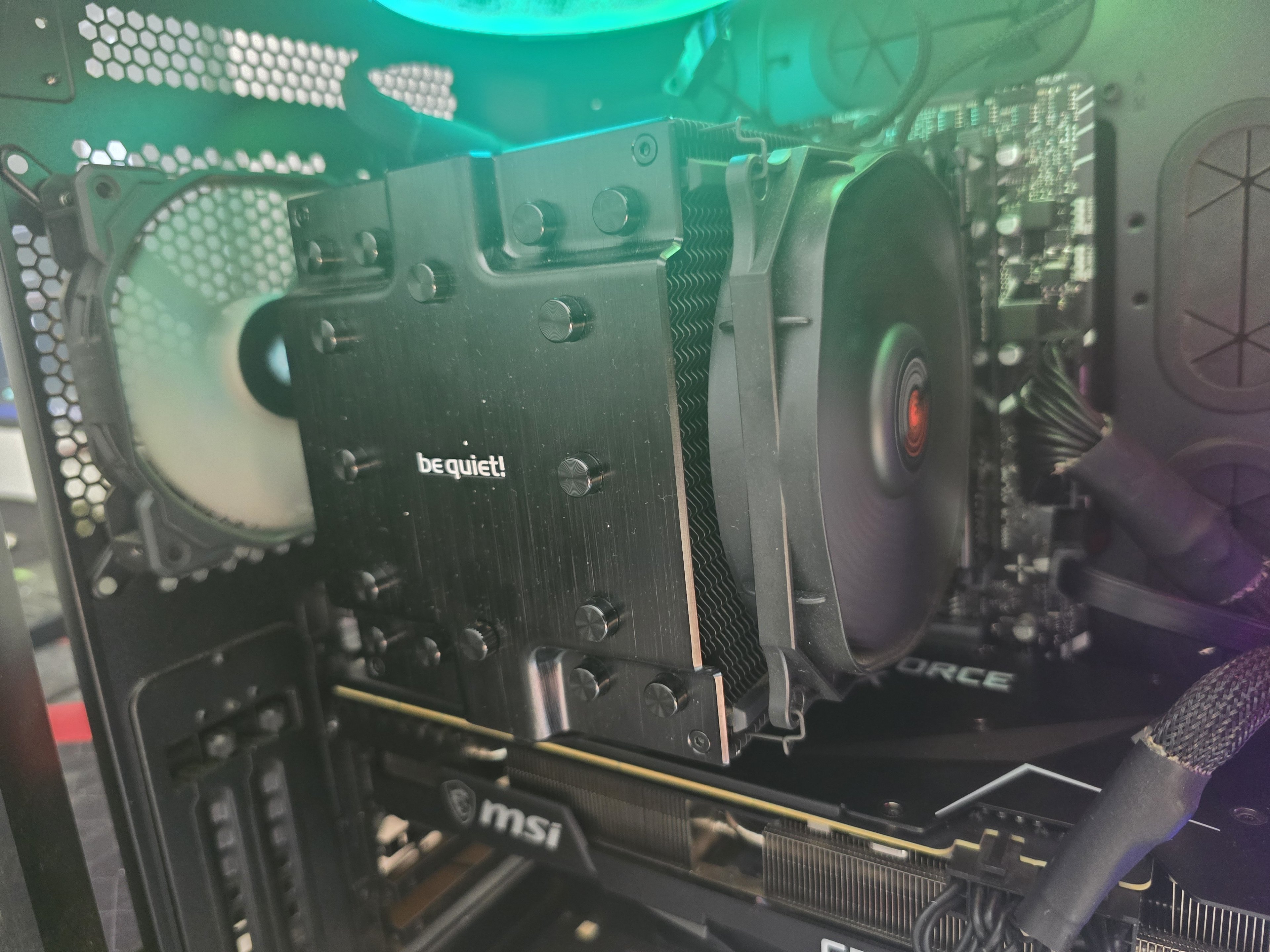

Maxysch schrieb:
Tippe hier auf Dark Rock Pro

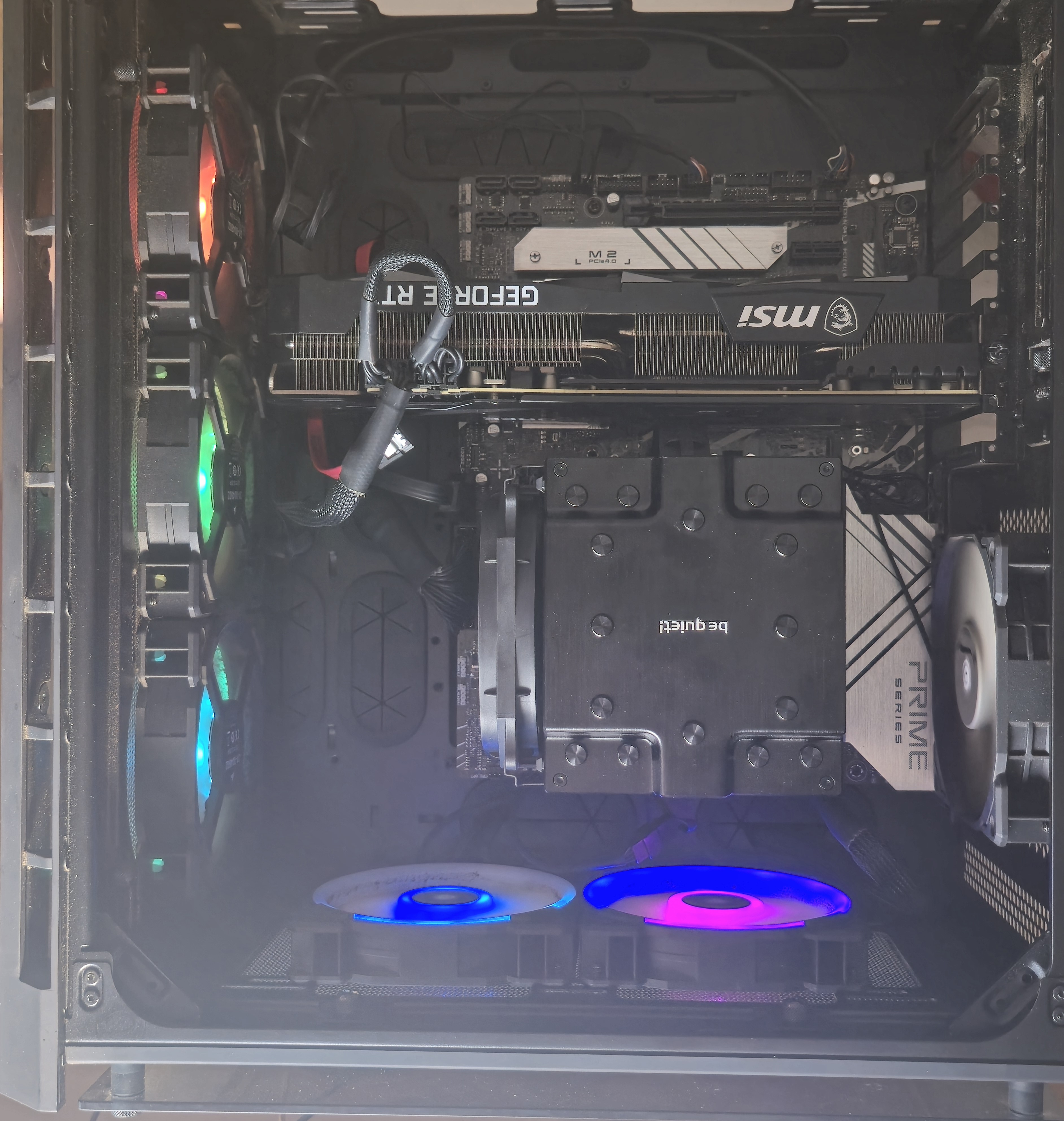

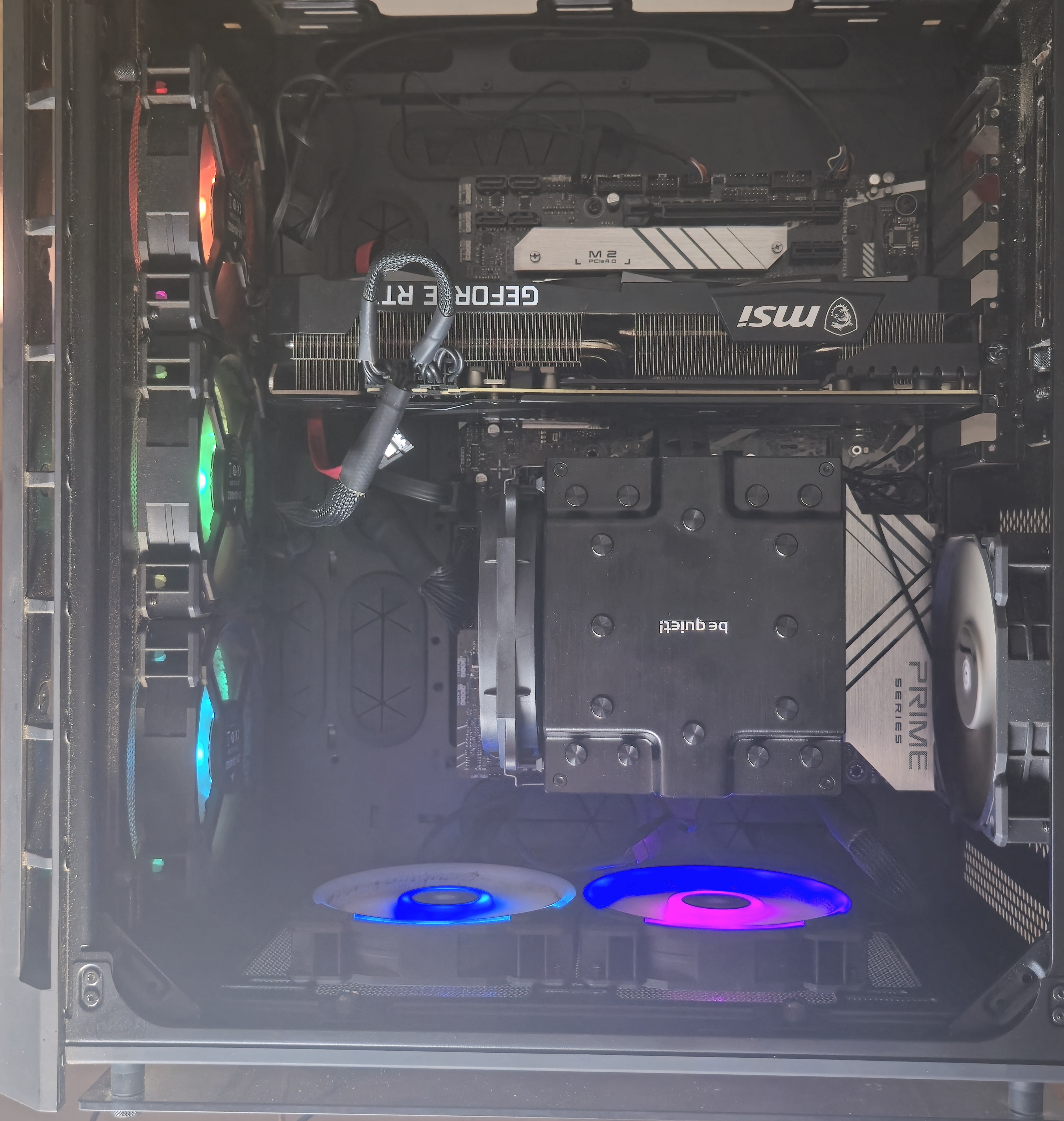

@Kumo
PC selbst gebaut oder fertig gekauft (?), wenn ja welches Modell wo, am besten mit Link. Möglichst gute Bilder vom Innenraum wären vielleicht auch hilfreich.
Selbst zusammengebaut
Ist aber auch recht optimistisch, einen 13900k mit Luftkühlung auf einem Asus-Z790 zu betreiben. Sind
da wenigstens Limits für PL1/PL2 eingestellt ???
Reaktionen: Clany
ich übertakte den cpu oder die grafikkarte noch nicht manuel. dafür habe ich keine erfahrung damit.
CPU bei 100Grad bei last?
Das hört sich nicht normal an.
