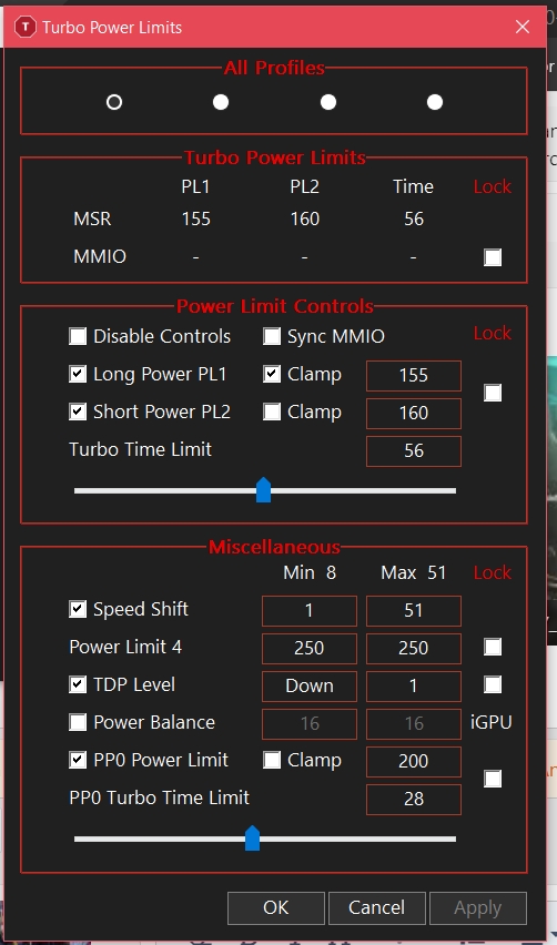

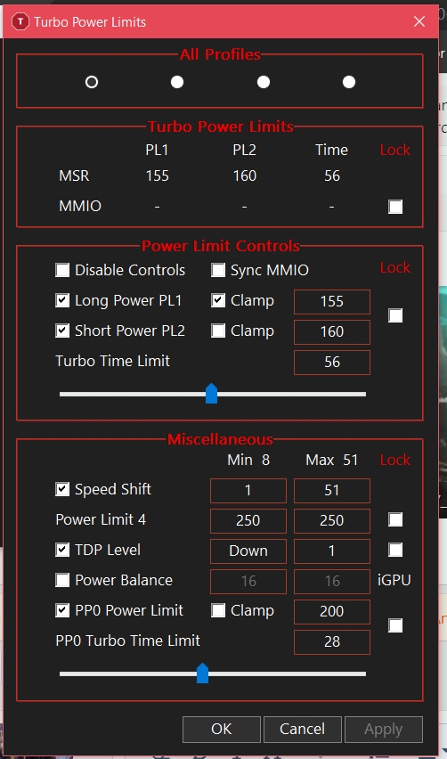

man könnte mal die Leistungsaufnahme der CPU begrenzen, zB auf 100W, um Temperatur-Probleme von CPU oder Spannungswandler VRMs auszuschließen. Das geht zB mit: throttlestop
https://www.computerbase.de/downloads/systemtools/throttlestop/
dann auf "TPL" klicken.
Hier habe ich zB 160W-155W eingestellt, du könntest mal PL1 100W und PL2 105W testen.

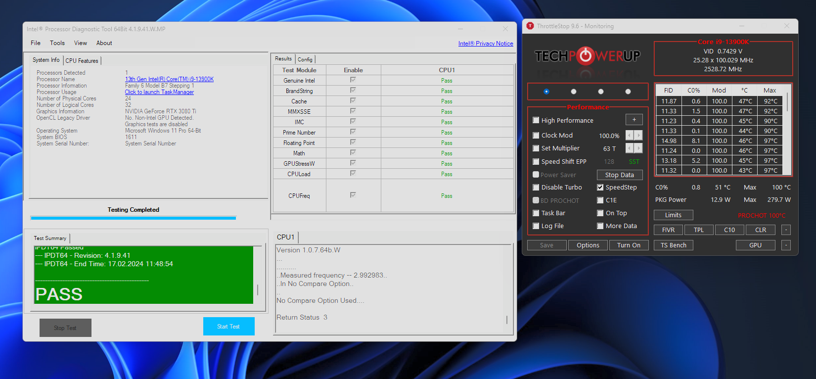

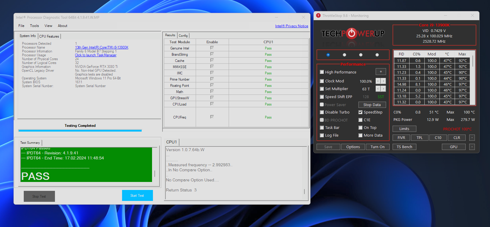

So habe nun den ersten test gemacht. das schaut schon mal nicht schlecht aus oder?
aber immer noch 280W und 97Grad.
Und Abstürze unter Last bei voller Auslastung.. Netzteil.

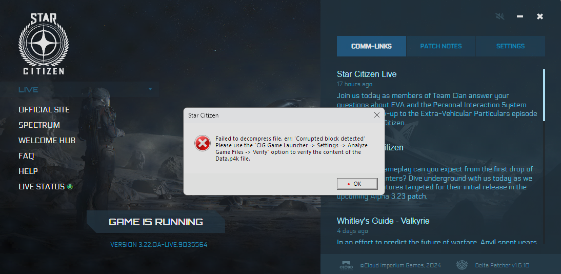

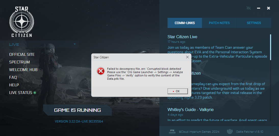

nunkommt das bei Star citizen. das hatte ich noch nie
