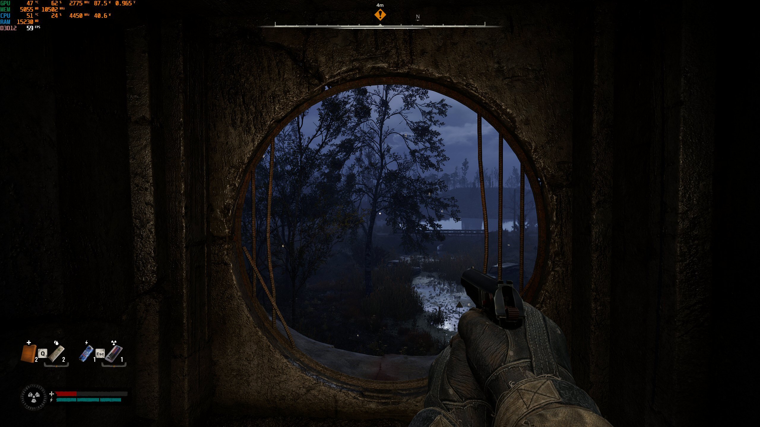

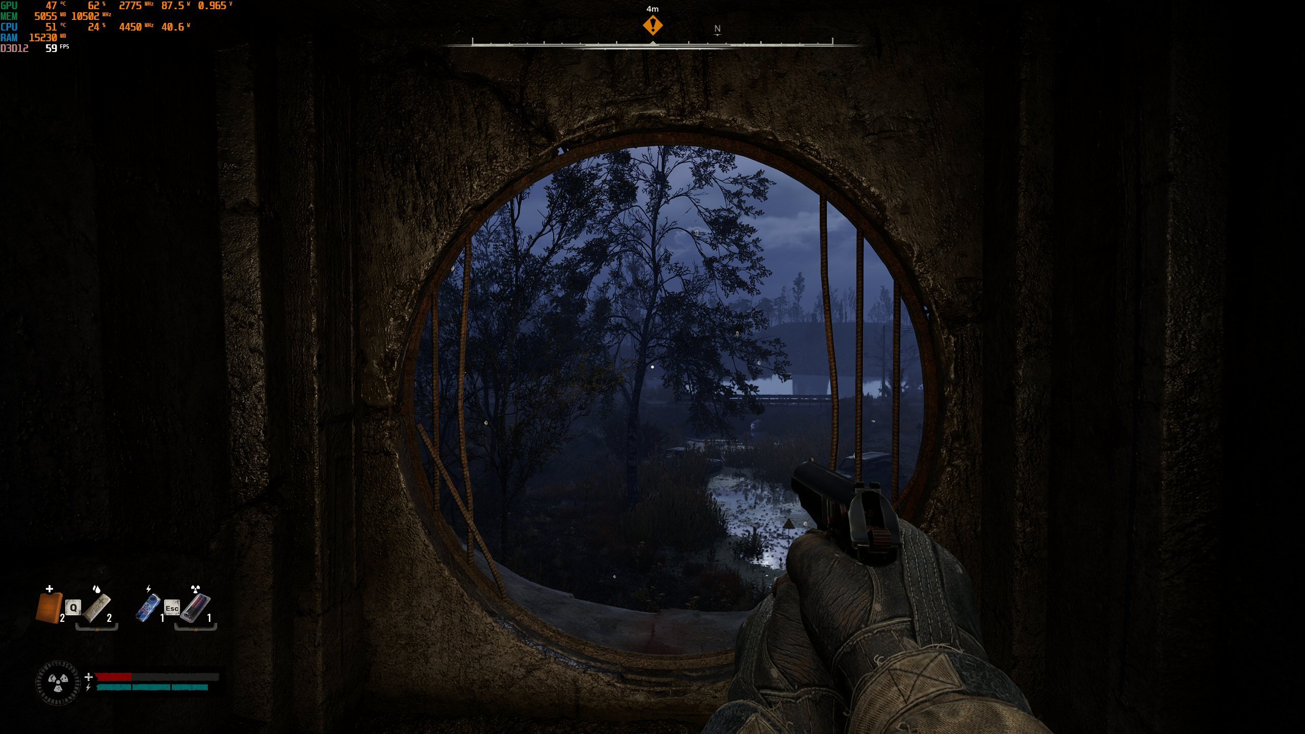

Timespy ~ 21.100 - 21.800 Punkte, je nach Treiber.
UV: 0,965v
Läuft ohne Probleme mit max. 2770 MHz.
Übertaktet wurde nichts.
Sicher. Sonst hättest du bei 965 mV keine 2770 MHz :D
Ausgehend von der Stock Curve der FE hast du bei 965 mV immerhin 235 MHz mehr.
