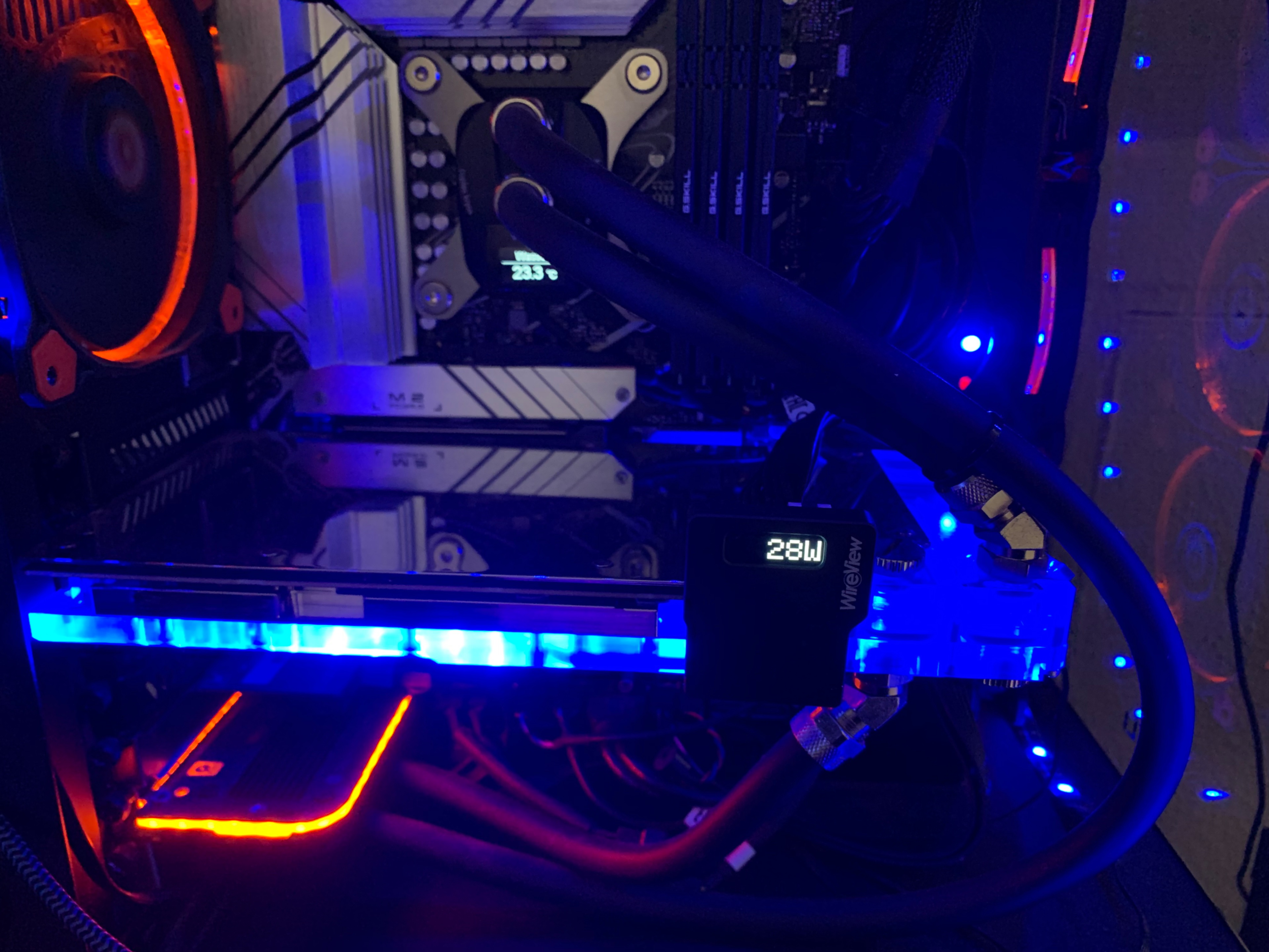

Du hast Bedenken Dein Kabel zu biegen?
Wireview. Und schon biegt nix.
(bei mir läuft das Kabel oben lag, ungebogen, falls man es nicht sieht).
Wenn die Kabel sich nicht unterscheiden, dann hast Du die gleichen Probleme, egal welche Graka.

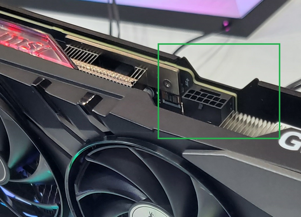

Naja, je nach Version 44€ aufwärts. Ich frage mich gerade, ob das Ding überhaupt passt bei der Karte mit tiefergelegtem Stromanschluss. Je tiefer der Stromanschluss allerdings, desto weniger Biegung mit Nicht-Winkelstecker.

Ich habe eben den Verdacht, dass das WireView gar nicht passen würde in die MSI Slim...
Mehr Messen, mehr Wissen. :-)
Der Stecker vom Wireview ist nicht bündig mit dem Gehäuse, das Ding baut 5cm vor.
Aber das würde dann doch für alle Winkelstecker gelten?
Wenn ein Stecker nur so breit ist wie der 12VHPWR Anschluss selbst, dann passt er. Aber du siehst ja im Bild, dass er nicht breiter sein darf. Die WireViev auf 12VHPWR sind alle um Einiges breiter, das passt rein mechanisch einfach nicht. Da muss ich nicht messen, das sieht man ja...
Der hier könnte grad so passen, bringt aber nix, weil der nur für native 12VHPWR-Netzteil-Buchsen verfügbar ist.
Edit: Jetzt sehe ich bei JTC, dass der Anschluss bei seinem Exemplar viel weiter herausragt als das bei den Bildern auf der TG-Homepage den Anschein machte: klick
Hm, könnte doch passen.
