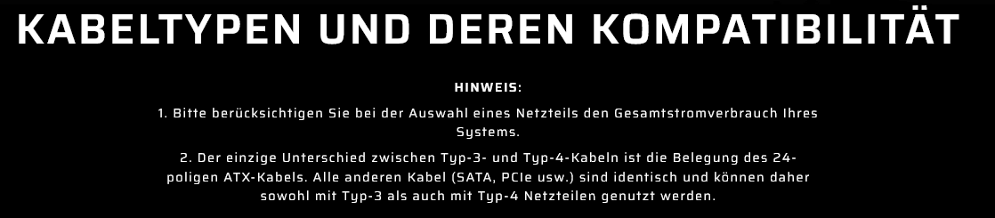

wobei ich mir nicht 100% sicher bin ob das Kabel kompatibel ist
Sollte kompatibel sein laut dieser Aussage auf der HP von Corsair. Type 3 und 4 unterscheidet Corsair nur beim 24 poligen ATX Stecker.
https://www.corsair.com/de/de/s/psu-cable-compatibility
