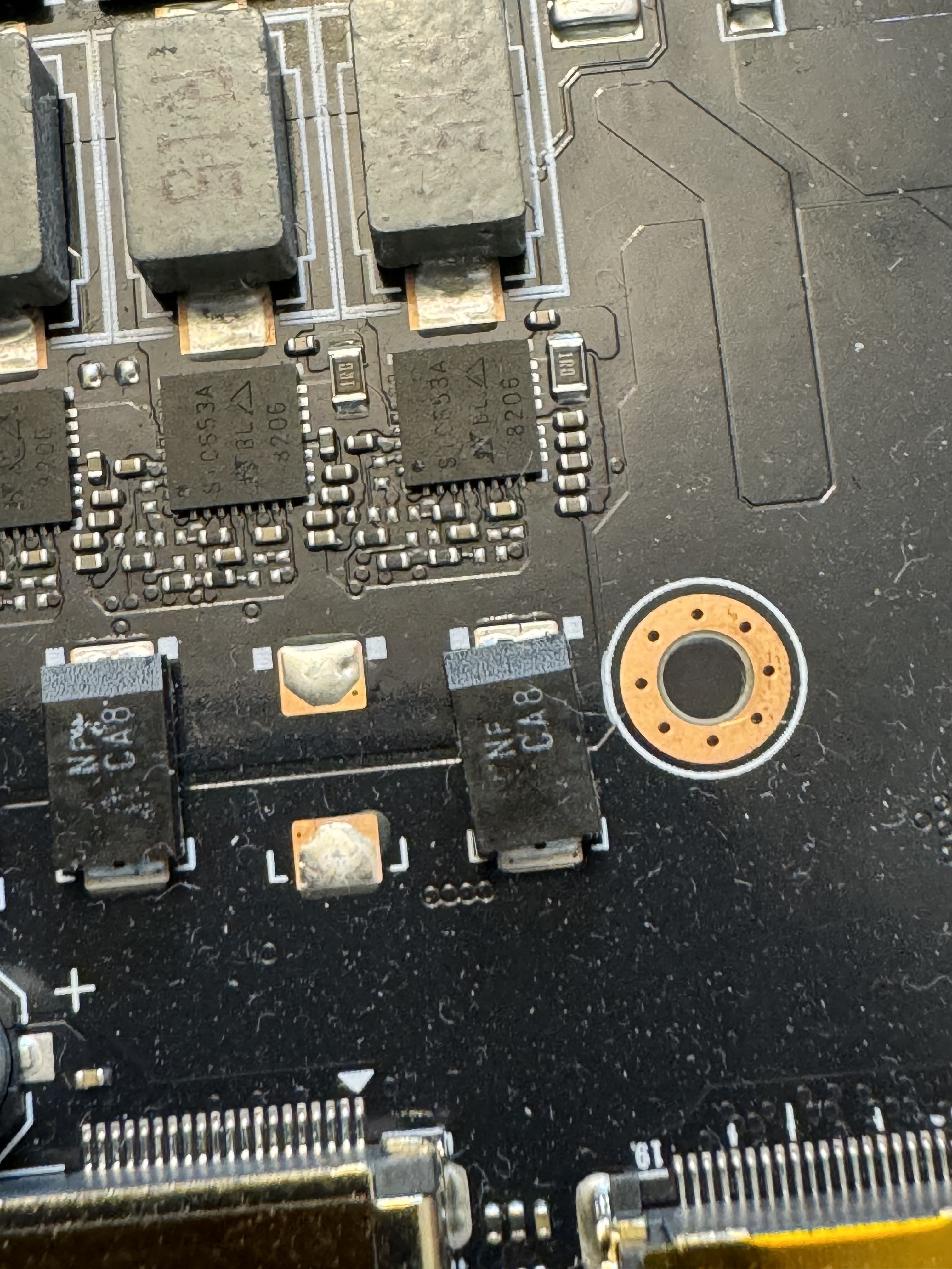

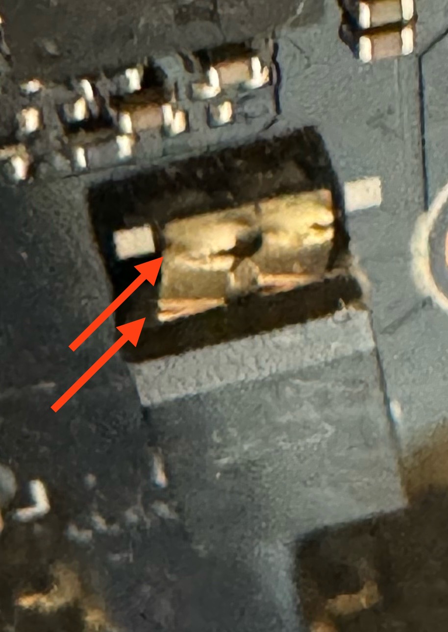

Hallo, habe hier eine 4090 Gigabyte Master mit einem Kondensator der pro Beinchen gleich an zwei Stellen halb abgerissen ist ( an diesem Pad 4x .)
Weis jemand welcher Typ hier in frage kommt als Ersatz (Kapazität kann ich messen aber sonst nicht viel ).
Oder soll ich versuchen den Riss mit lot zu überbrücken.
Wäre viel Hitze nahe am Gehäuse ….
Kann nicht sagen ob intern verformt.
Deshalb besser tauschen falls ich den richtigen bekomme .
Getestet habe ich die Karte in diesem Zustand nicht - nur kurz durchgeschaut…
Ist kein garantiefall .
Danke .
Lg

Die Schaltpläne gibts irgendwo im Netz. NorthridgeFix und Northwestrepair haben die oft in ihren Videos auf, mit allen Werten pro Board / Modell etc.
Hier ggf. einfach mal tony@northwestrepair.com kontaktieren.
An andere Firmen verkaufen die, glaube ich, die Schaltpläne, aber wenn man Privatperson ist und die Werte eines Transistors / Widerstands etc braucht darf man auch mal so anfragen. Hat er zumindest mal in einem seiner Videos gesagt.

Die Frage wäre eher, wieso der Kondi so verschoben ist. Hat er einen harten Schlag abbekommen? Wenn sichergestellt werden kann, dass die Kapazität des Kondis noch passt, dann kannst du die beiden Stellen problemlos löten. Dem PCB und auch dem Kondi macht die Temperatur des Lots / Lötkolbens nichts aus.
