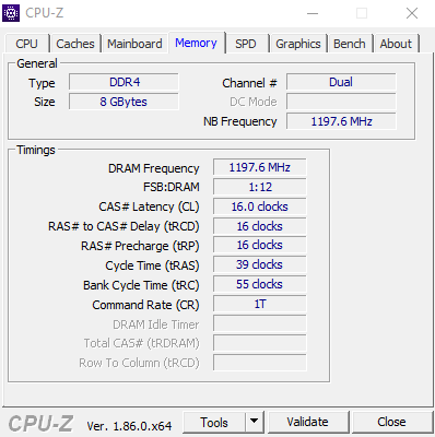

Ich scheibe diesen Text auf dem DeskMini mit dem 200GE, damit läuft es ja. Ram läuft laut CPU-Z mit 2400. Wie könnte der Rechner booten, wenn das BIOS nicht richtig geflasht wäre? Ich habe vorhin noch mit dem eingebauten 4650G das Ram jeweils einzeln in den Slots getestet, habe auch testweise die SSD ausgebaut, es änderte gar nichts. Der Rechner lief einfach nicht an :(
