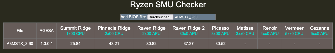

Beim aktuellen BIOS 3.70 nicht mehr vorhanden (<- Renoir Support)

Beim A300 ist offiziell nur bis Ryzen 3000G "Picasso" die Unterstützung.
Mit inoffiziellem JZ-BIOS bis Ryzen 4000G "Renoir". Ryzen 5000G "Cezanne" wird aber dort nicht unterstüzt.

Beim DeskMini A300 ist der Support nur für Renoir APUs unbedingt die BIOS Version mit AGESA V2 1002 erforderlich!

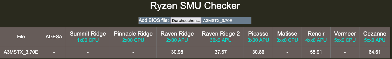

Dein BIOS ist wahrscheinlich nicht gebrickt. Weil die Unterstützung für Ryzen 4000G und 5000G fehlt, deswegen bootet der nicht mehr mit der APU. Musst es mit einem Ryzen 2000G bzw 3000G versuchen.
Ansonsten das inoffizielle Experimental-BIOS A300STX_3.70E (für Cezanne) besorgen. Mal JZ deswegen anfragen ob er es noch hat und weswegen es nicht mehr gibt. Fürs Update benötigtst aber auch einen Ryzen 2000G bzw 3000G!

Bei JZ gibt es das aktuelle BIOS 3.71A mit Agesa 1008 und nur bis Ryzen 3000G.
Für Ryzen 4000G nur bis 3.60S mit AGESA V2 1002.
