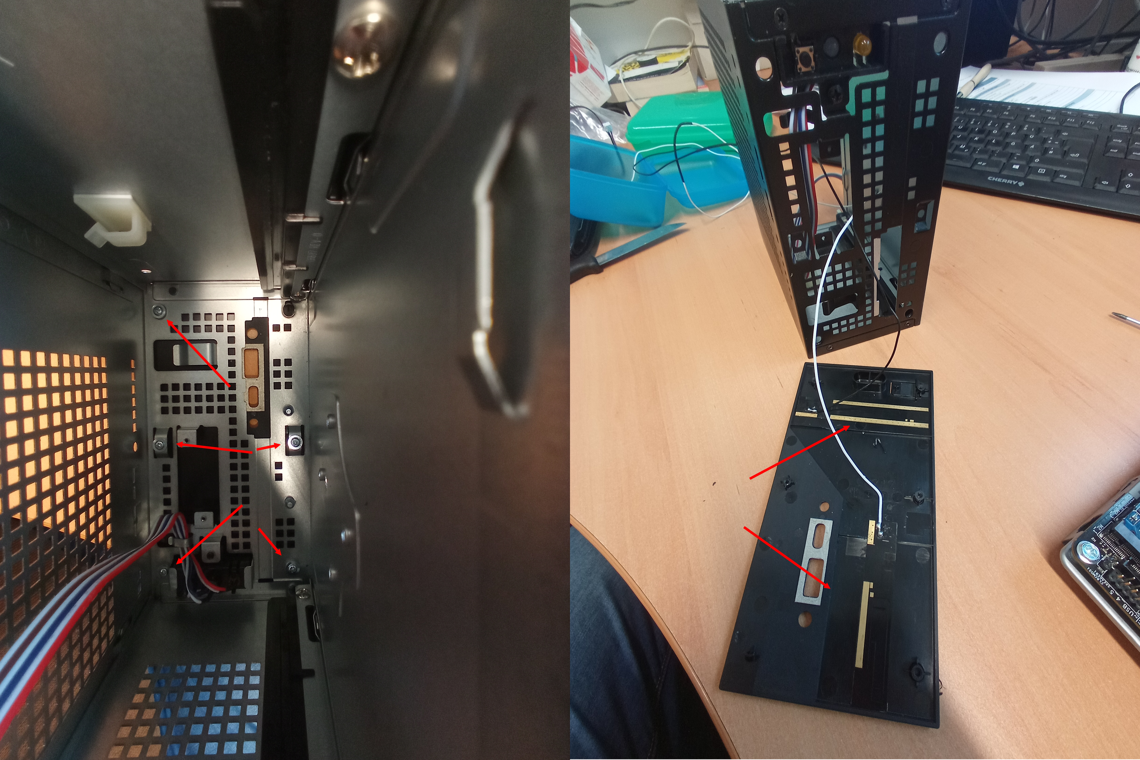

Die Idee: Die alten Antennen in die Front einbauen um als WLAN Antenne zu benutzen.
Der X600 hat eine Frontblende aus Kunststoff, die von innen verschraubt (nicht verklebt) ist. Perfekt zum Basteln. Die flachen PIFA-Antennen aus den Laptopdeckeln passen tatsächlich wie dafür gemacht in die Innenseite dieser Frontblende. Damit sind sie von
außen komplett unsichtbar und sitzen schön weit vorne im Gehäuse außerhalb des Metallkäfiges.
Abb. 3: Von innen verschraubte Kunststofffront mit innen angebrachten PIFA-Antennen. Tesa drüber, fertig!
Bis hierhin lief alles verdächtig glatt. Frontblende ab, Antennen rein, mit etwas Klebeband fixiert – fertig. Ich war schon kurz enttäuscht, dass ich nur noch die Antennenstecker auf die WLAN-Karte stecken musste und das Bastelprojekt dann schon beendet wäre.

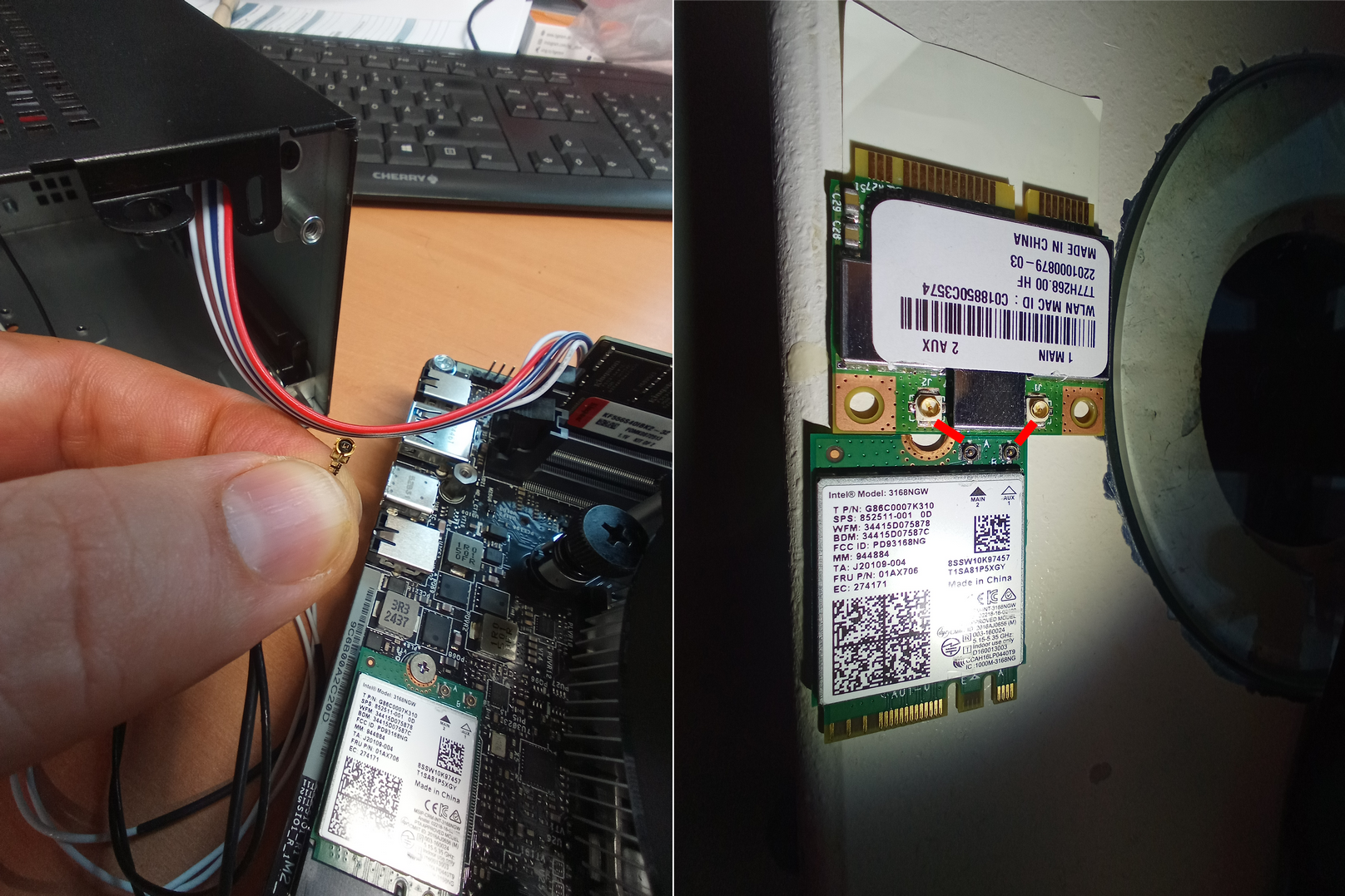

MHF1 vs. MHF4
Abb. 4: Die Originalstecker der alten Laptop-Antennen sind MHF1 für die dort verbaute Mini-PCIe-WLAN-Karte. Die M.2-Karte im DeskMini hat aber deutlich kleinere MHF4-Buchsen.
Damit bleiben zwei Möglichkeiten:
1. Neue Antennen mit passenden MHF4-Steckern kaufen. 2. Oder, ganz im Sinne eines Bastelprojekts, den Lötkolben auspacken und neue Koaxkabel an die alten Antennen löten. Ich habe mich natürlich für Variante 2 entschieden. Die passenden MHF4-Koaxkabel gibt es beim bekannten großen internationalen Versandhändler im 5er-Pack zum Spottpreis, Versand inklusive.
Abb. 5: Neue Koaxkabel mit MHF4-Stecker. Das Löten ist für Menschen Ü 40 ohne Lupe allerdings eher ein Ratespiel, aber am Ende waren alle Kabel da, wo sie hin sollten.

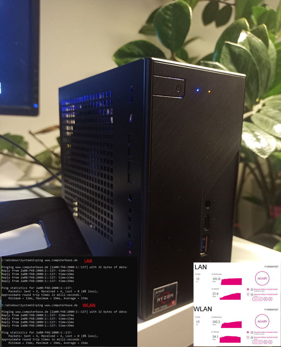

Und wie ist nun die Performance?
Abb. 6: Funktionstest allerdings mit für einen Funktionstest ungünstigen Bedingungen: veraltetes WLAN-Modul (Intel 3168) und eher schmaler Internetanschluss (100/25). Ergebnis: Tut genau das, was man erwarten würde – stabiler Empfang ohne Auffälligkeiten. Wie viel da aber bei einer Wifi6 Karte durchgehen würde kann ich nicht sagen.
