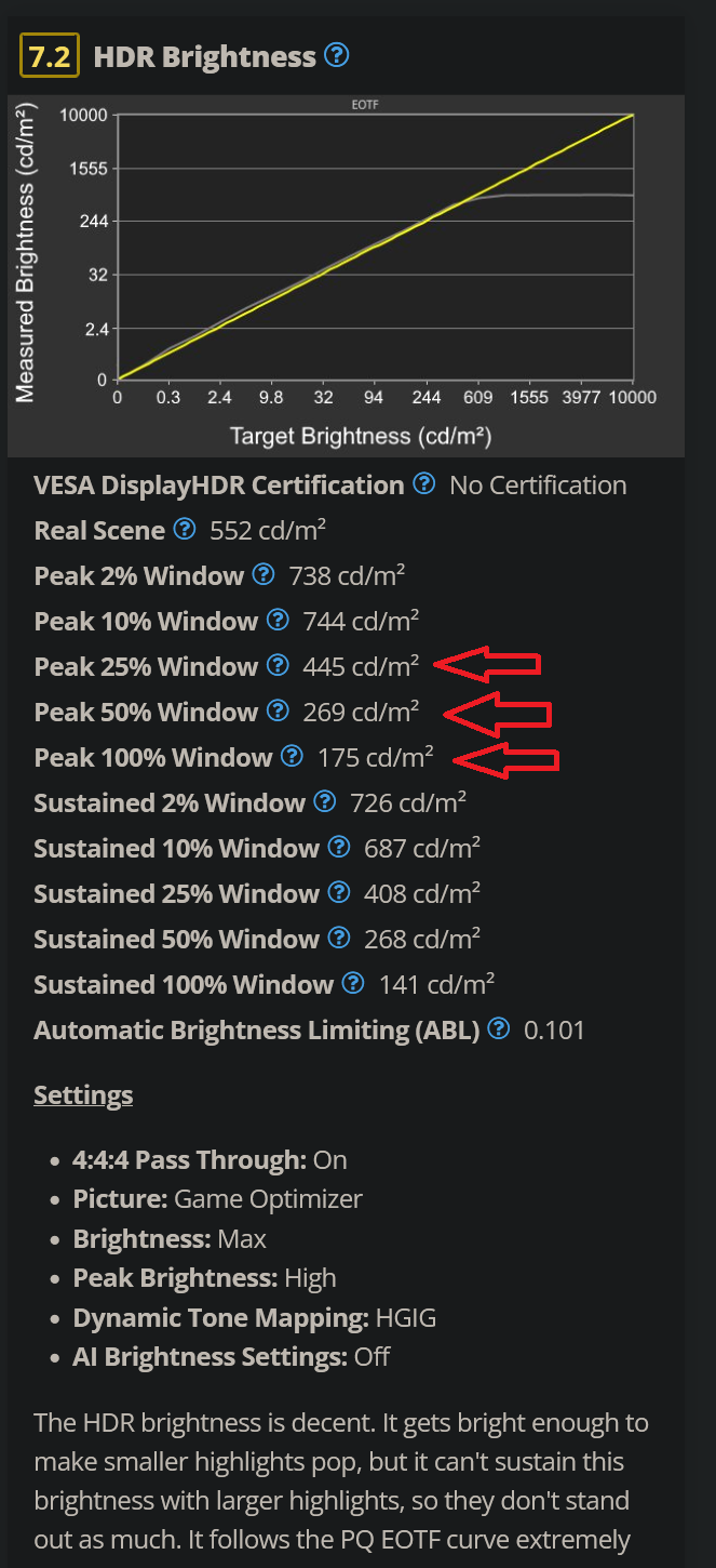

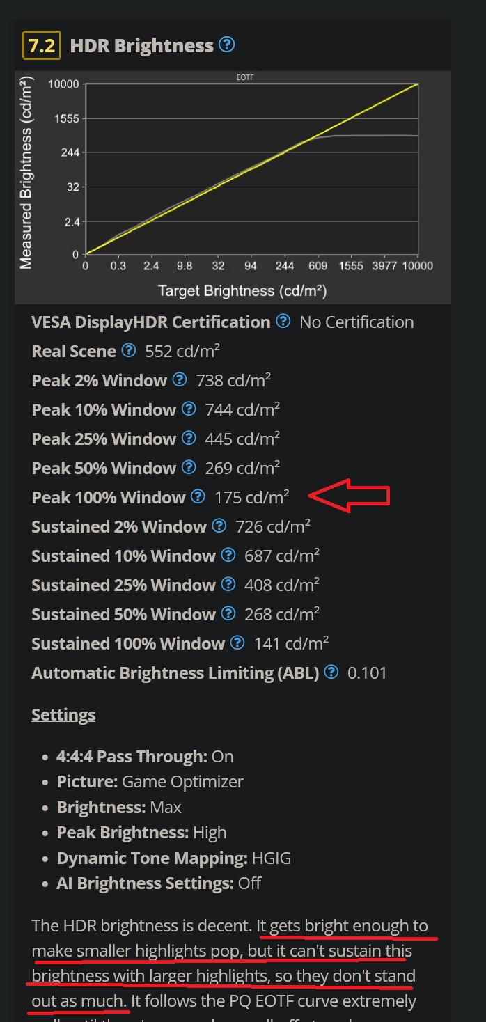

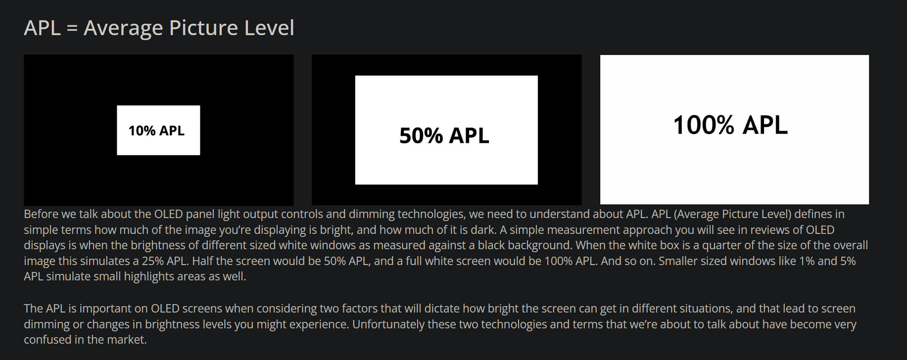

Jepp
Hier mal die Helligkeit vom kleineren 2024er 42" C4 der 2024er 48" C4 den du hast is da nur n tuck heller
https://www.rtings.com/monitor/reviews/lg/42-c4-oled
https://tftcentral.co.uk/articles/oled-dimming-confusion-apl-abl-asbl-tpc-and-gsr-explained
Schalte dein TV mal auf HDR und öffne zb mal die Google Suchseite ( ohne Dark Mode )
oder falls du eine Nvidia GPU hast die Nvidia System Steuerung und zieh das Fenster dann mal kleiner
und wieder größer und wieder kleiner usw dann merkst du wie sich die Helligkeit anpasst
weil das ABL ( Auto Brightness Limiter ) dein OLED abdunkelt damit er nich alzuviel Strom zieht und
nich so warm wird und so die Haltbarkeit erhalten bleibt.
Unter SDR Bedingungen is ABL dagegen aber weniger ein Problem aber dafür umso stärker bei HDR
also da wo es grade auf Helligkeit ankommt wird sie einem dann durchs ABL genommen.
Aber ohne ABL würde ein OLED dann halt wesentlich mehr Strom ziehen und wärmer werden
was auf die Panel Haltbarkeit gehen würde ... man brauch es leider halt

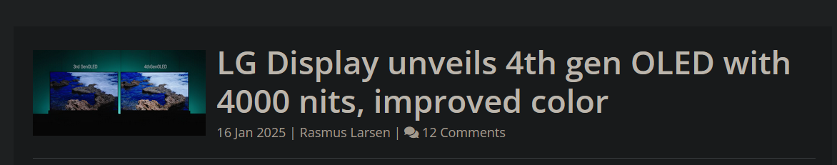

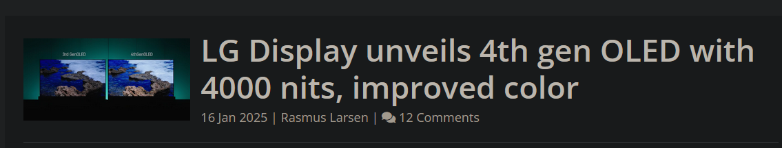

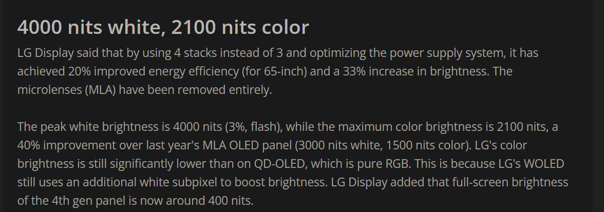

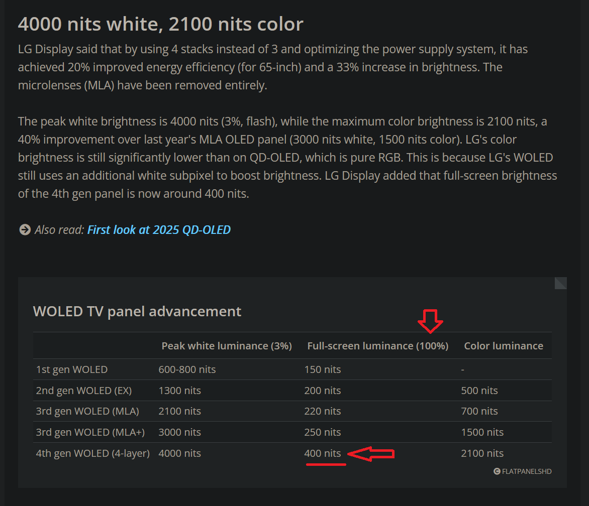

Und bei den 2025er LG High End OLED TVs wird nochmal weniger runter gedimmt ( 350 - 400 Nits )
https://www.flatpanelshd.com/news.php?subaction=showfull&id=1736992338

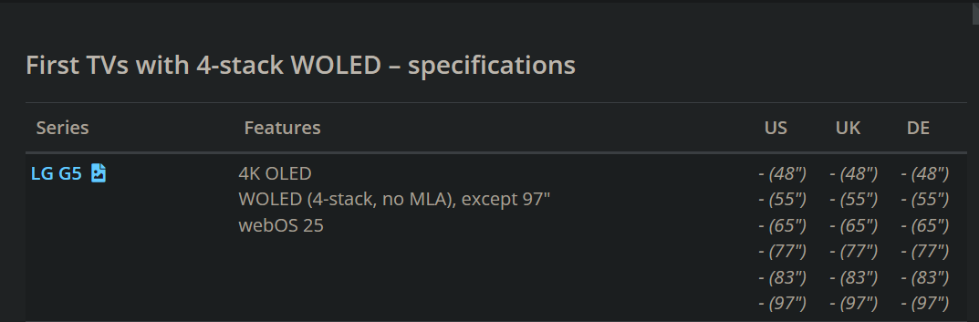

Dein 2024er LG 48" C4 is ein 2nd Gen LG OLED ... 2023 und 2024 und 2025 hat nur die G Serie
das gute Zeug die C Serie is auch im Jahr 2025 noch auf dem stand von 2022 also EX Panel
und kein MLA und auch kein 4 Stack Tandem Panel das findet sich nur in der LG G Serie
Die LG G Serie fängt nun seit 2025 bei 48" an davor fing sie erst ab 55" an
https://www.lgdisplay.com/eng/product/tv-display/oled-4th-gen

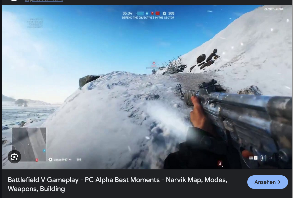

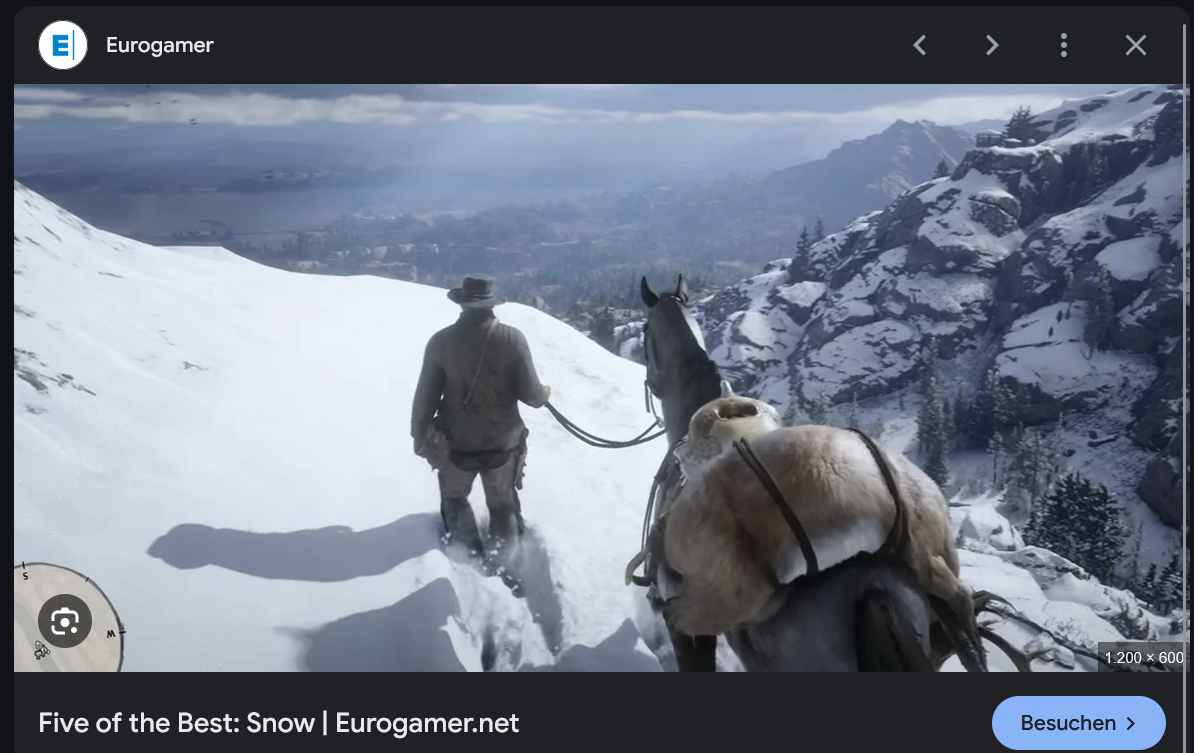

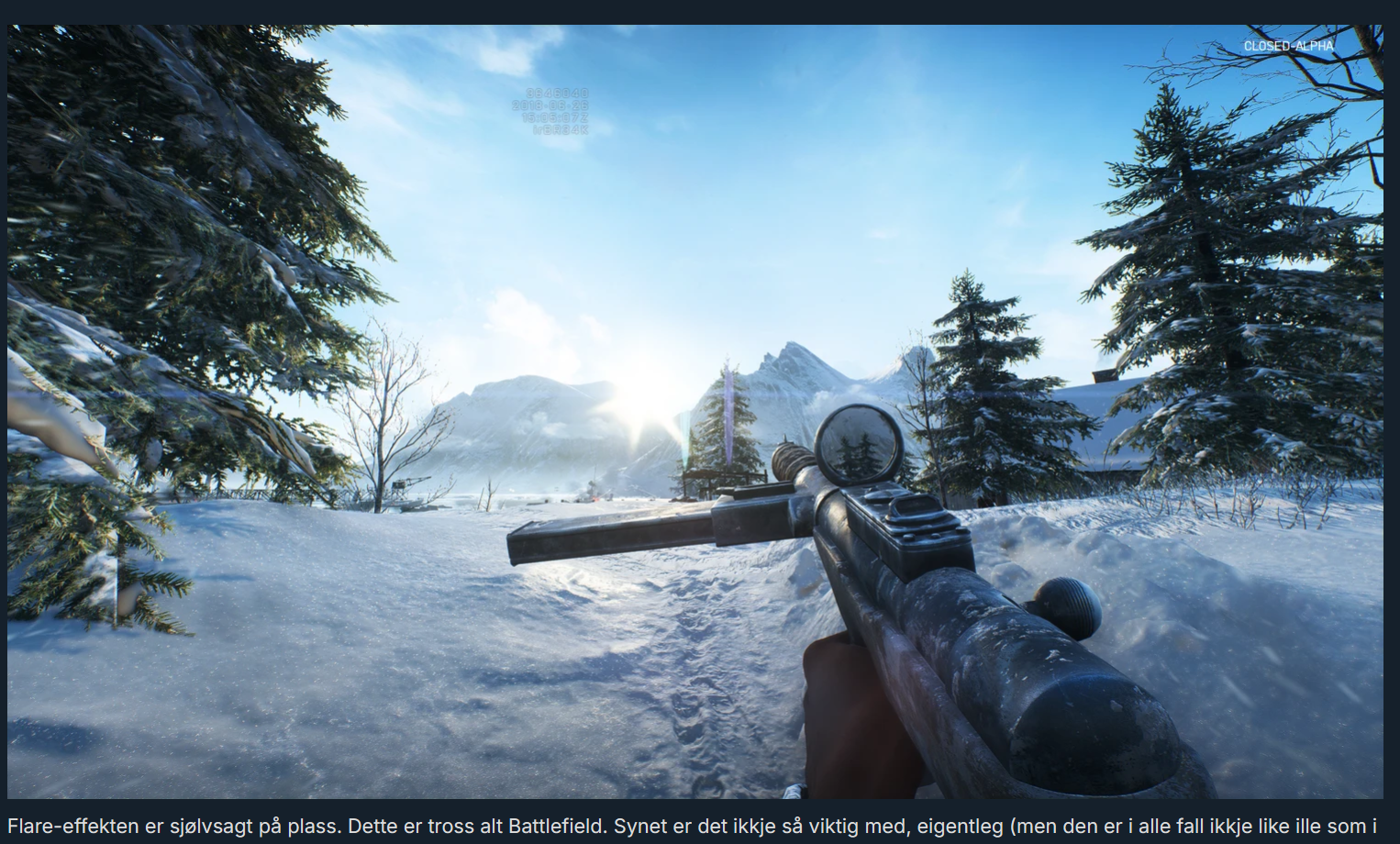

eRacoon schrieb:
Und 70% Helligkeit ist schon absurd Hell. Bei Gaming und Mediacontent wirst du so große Weißflächen nie erleben.
100 % Window nicht aber 75 % Window welcher in einem ähnlich Nit Bereich hantiert wie 100 % Window
und noch etliche andere Games mit Schnee.
Bei solchen Scenen wird ein 800 Nit OLED in HDR zu einem 200 Nit SDR Gerät durch das ABL Dimming

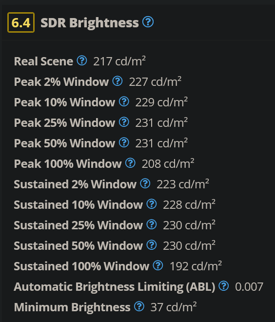

eRacoon schrieb:
Aber nur wenn die maximale Helligkeit erreicht wird, sprich der normale Nutzer der keine 100% HDR Helligkeit auf dem Desktop fährt wird davon nichts mitbekommen.
Ich rede auch nich vom Windows Desktop ( ist SDR Material ) sondern halt von HDR Games die in einem Sonnigen Schnee Level spielen wie auf den Bildern gezeigt :D
Aber auch eben bei andere nich so hellen Scenen die zb in einem Sonnigen Wald spielen greift ja schon das ABL ein siehe eben 25 % WIndow und 50 % Window HDR Wert
Da man in Windows selbst und im Browser ja eh den Dark Mode nutzt um Strom zu sparen und um das Panel zu schonen merkt man in der reinen Windows umgebung in SDR im normalfall kein ABL sondern
wenn dann eher das ASBL ( Auto STATIC Brightness Limiter )
Beim 42" C4 :
SDR ( zb eben die Windows Umgebung ) : ( im Grunde kein ABL )
HDR bei HDR Material : ( Wenn etwas helles auf dem Bildschirm ist das größer als 10 % des Bildschirms groß ist greift das ABL und es stehen halt dementsprechend nur noch soviel Nits zur verfügung )

eRacoon schrieb:
Diese Helligeitswerte Tests sind für mich ähnlich aussagekräftig wie CPU Benchmarks für Gaming in 720p wenn man nicht weiß wie man sie interpretieren soll.
Man weiss doch wie man diese Messungen Interpretieren soll hatte doch das hier in meinem Anfangs Post
dazu gepackt ( 10 % Window , 50 % Window und 100 % Window als Beispiel )

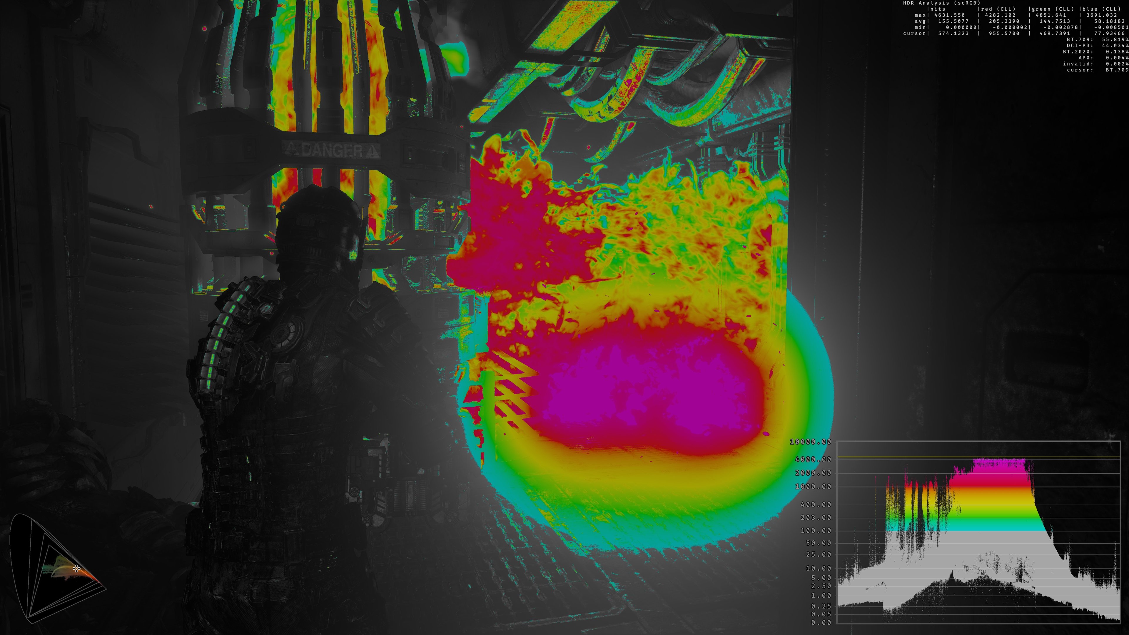

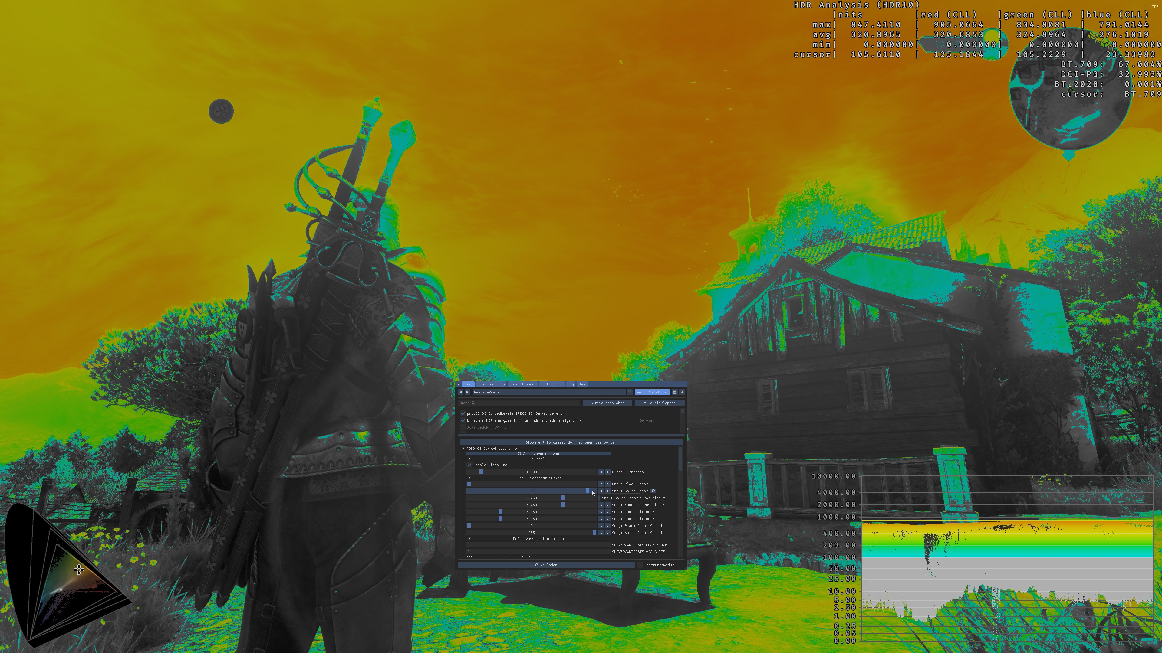

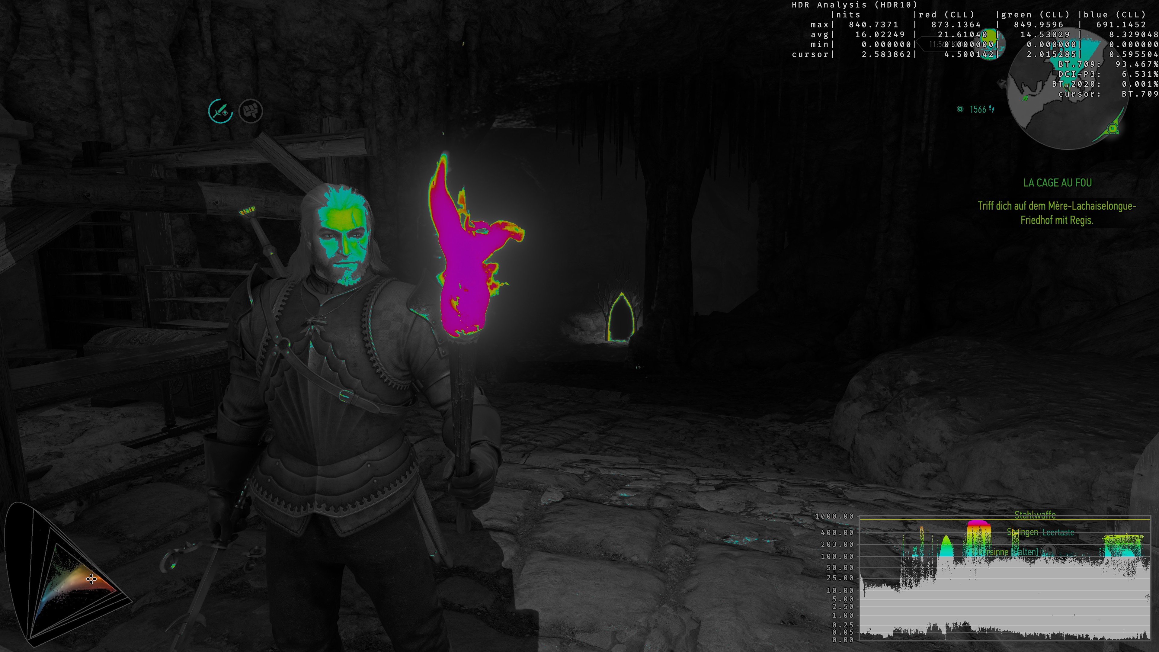

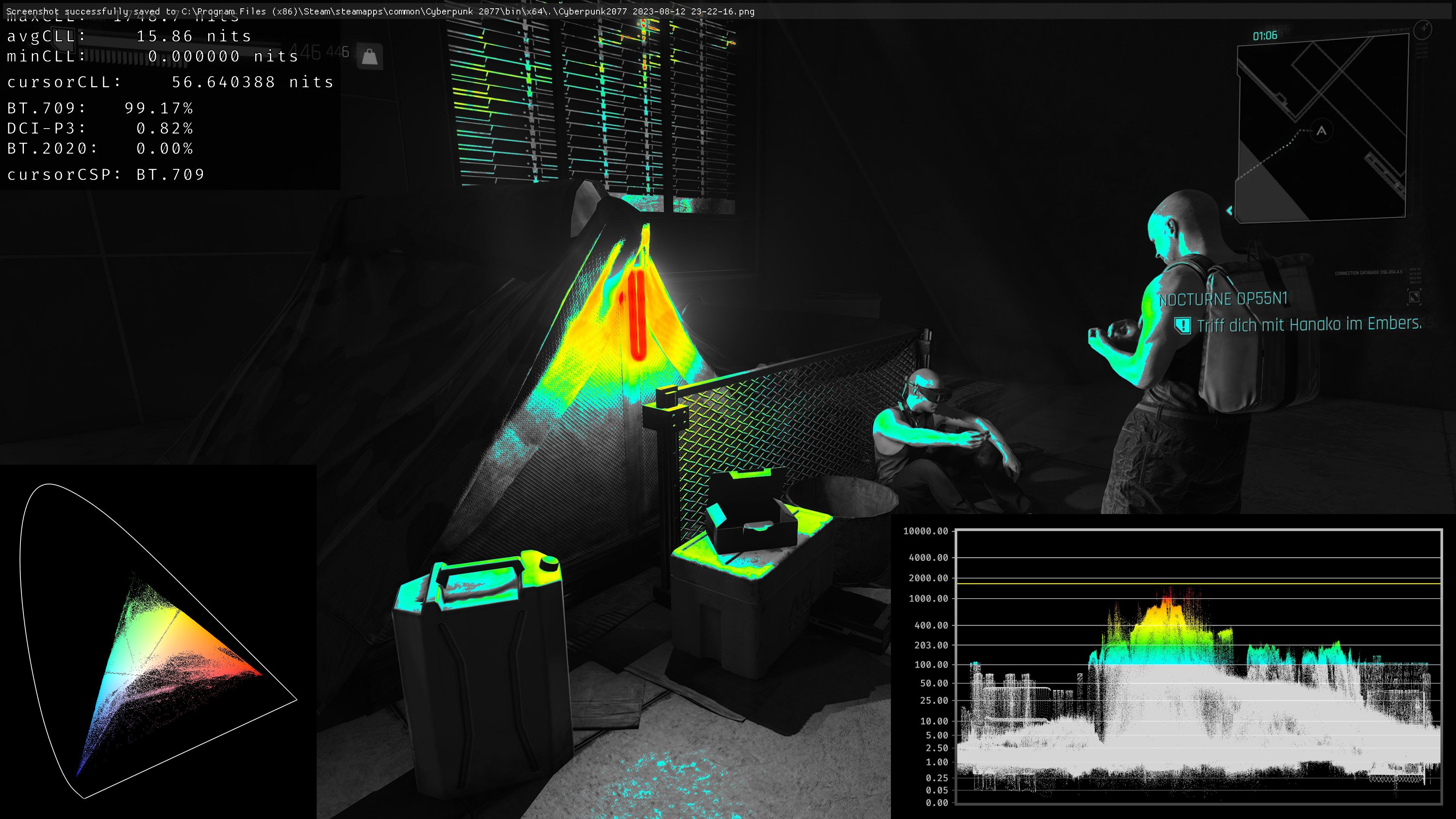

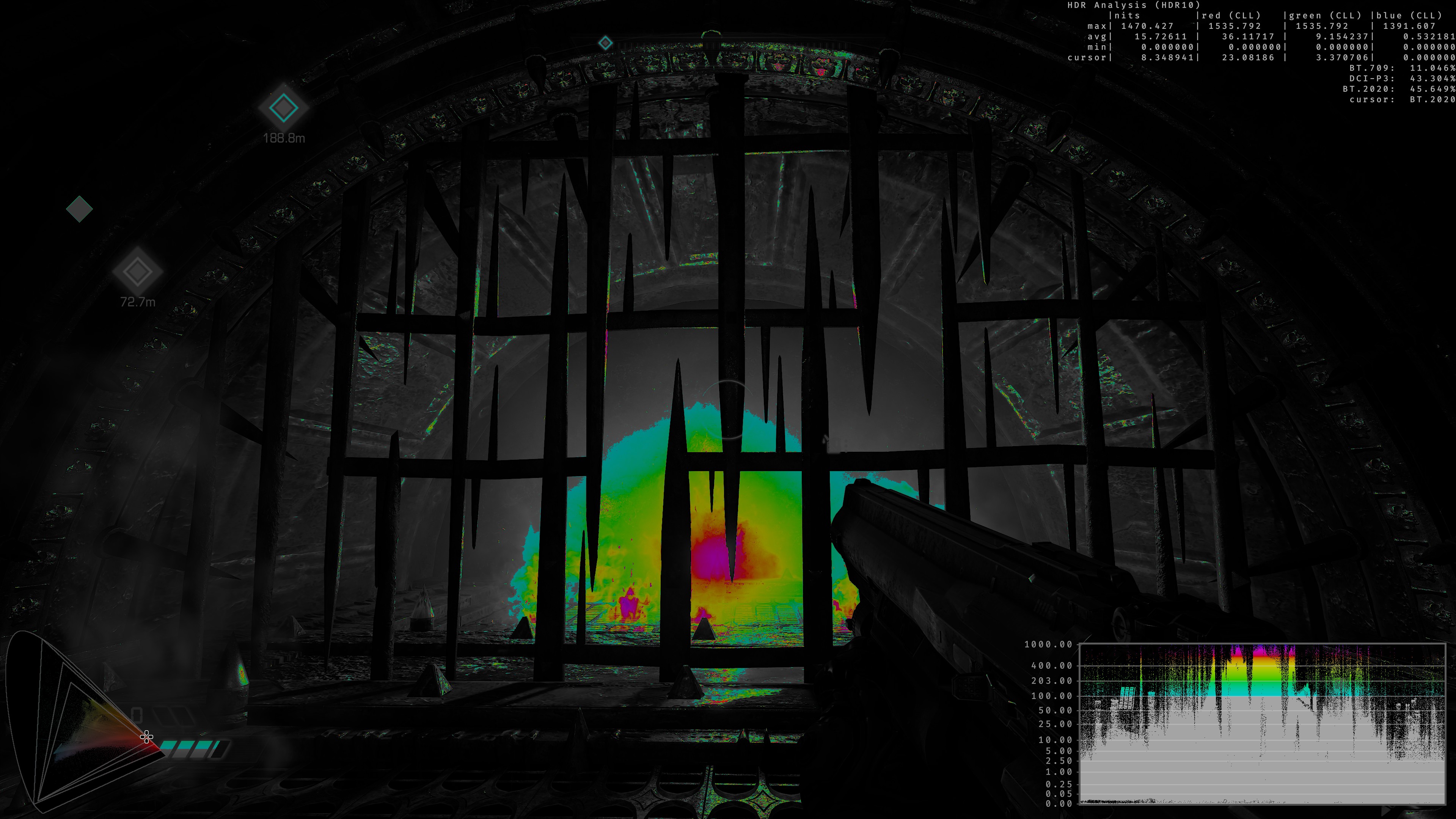

Je nachdem wieviel helles grad auf dem Bildschirm zu sehen ist greift eben das ABL
eine Sonnige Schnee Map hat viel Weiss zwar nicht 100 % Window weiss da auch meist noch ein paar
Bäume oder Häuser auf der Sonnigen Schnee Map zu finden sind aber so ungefähr 75 % Window
würde dann anliegen je nachdem wo man da halt dann grad hinschaut also so zwischen 300 - 200 Nits
sind dann nur noch verfügbar für das HDR Highlight wärend der Rest des Bildes dann dunkler is.
Bei einer Dunklen Höhle wo nur eine kleine Kerze brennt würden dann aber wieder 738 Nits bei der Kerze anliegen weil die nur etwa 2 % des Bildschirms groß is und das Restliche Bild dunkler is
HDR Game Heatmaps : ( an der Farbe erkennt man die jeweilige Helligkeit die dort anliegen sollte )
2 - 5 % Window Bereich in etwa
10 - 25 % Window Bereich in etwa
25 - 50 % Window Bereich in etwa
2 % Window Bereich in etwa
Nochmal zu erinnerung wenn etwas helles in HDR bei HDR Material größer ist als 10 % der Bildschirmgröße
greift das ABL ein und dimmt eben dementsprechen der Größe den hellen Bereich ab auf dann dem
jeweiligen Nit Bereich

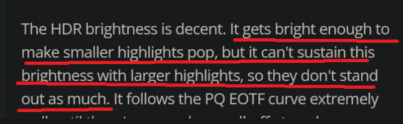

Und nochmals der Text vom RTINGS 42" C4 Review :

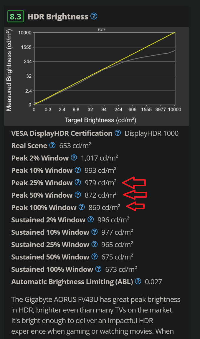

Wenn du ein 1.500 Nit OLED neben ein HDR 1.000 LCD packst und in HDR dir ein HDR Game anmachst wo ein Sonniges schnee Level zu sehen ist wirst du eben feststellen das der Schnee beim HDR 1000 LCD
heller is als beim 1.500 Nit OLED obwohl ja der LCD keine 1.500 Nit schafft weil eben das ABL beim
OLED den OLED abdimmt und ihn so zu einem HDR 400 Einsteiger Gerät macht weil eben viel
heller Sonniger Schnee zu sehen ist
2024er 42" C4 OLED : ------------------------------2021er 43" VA mit HDR 1000 ( LCDs haben nur geringes ABL )
https://www.rtings.com/monitor/reviews/gigabyte/aorus-fv43u
Aber OLED und QD-OLED wird ja Jahr für Jahr besser zumindest bei den High End TVs
die 2025er erreichen bei 100 % Window ja nun ihre 350 - 400 Nits und nich mehr nur 140 Nits
daher werden auch die 25 % - 75 % Window Bereichen auch steigen
Also OLED und QD-OLED sind dabei diesen Nachteil gegenüber LCDs nun Stück für Stück auszubügeln

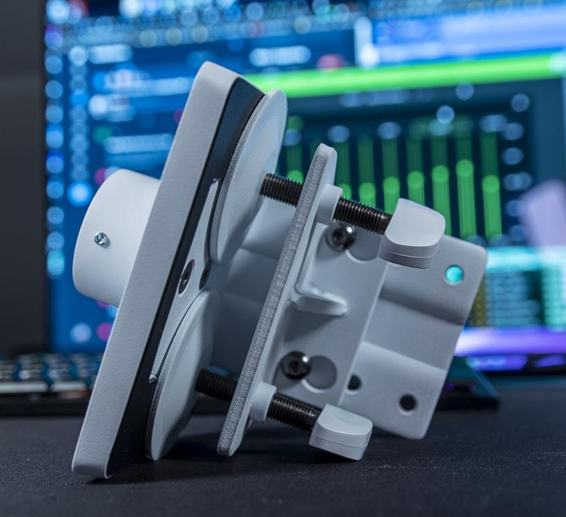

Das scheint ein heiß diskutiiertes Thema zu sein. Ich habe den Bildschirm inzwischen abgeholt und bin begeistert vom Bild. In der Praxis sind die Einschränkungen für mich zu vernachlässigen. Der Aufpreis zur G Serie wäre mir zu hoch. Ich denke für 800€ ist das der beste Kompromiss. Es ist auf jeden Fall ein wahnsinns Unterschied und Upgrade zu allem, das ich bisher hatte.
Hat jemand damit Erfahrung ob man einen 48 Zöller mit Vesa-Adapterplatte an so einen Monitorarm hängen kann? Bisher habe ich einen Arm genutzt und würde gerne auch wieder einen nutzen...

TV Preise fallen halt einige Monate nach Release ... auch der 2025er LG 48" G5 der im März oder April 2025 rauskommen wird wird im Preis fallen einige Monate nach Release .. is jedes Jahr das gleiche
Der 2024er C4 is Gen 2 ( der hat nur das 2022er EX Panel ) der 2025er G5 ist Gen 4
Denke wie gesagt der 2025er LG 48" G5 wird für so 2.000 Euro im März 2025 starten ( da der 55" der G Serie
immer für so 2.500 Euro startet ) und im Dezember 2025 wird man ihn dann für 1.000 Euro bekommen
200 Euro aufpreis gegenüber deines 2024er 48" C4 für etwa die 3 Fache Performance deines 2024er 48" C4
und ist 20 % Effizienter beim Stromverbrauch .... würde also definitiv nicht sagen das sich das nicht lohnen würde

(...)Hat jemand damit Erfahrung ob man einen 48 Zöller mit Vesa-Adapterplatte an so einen Monitorarm hängen kann? Bisher habe ich einen Arm genutzt und würde gerne auch wieder einen nutzen...
https://www.amazon.de/dp/B0CYZXCDD6?ref=ppx_yo2ov_dt_b_fed_asin_title
Kenne das konkrete Modell nicht. Was mich ein wenig stutzig macht, ist die recht schmale Tischklemme im Verhältnis zur maximalen Belastbarkeit von 27 kg.
Hatte damals mal für ein Dual-Setup ein No-Name-Amazon-Teil und war nicht zufrieden.
Das eine ist die eigentliche Traglast, das andere die Stabilität der Konstruktion.
Schwingungen übertragen sich bei der Grösse einfach noch schneller auf den Monitor.
Bei der Maasse und Grösse kann es mit der falschen Halterung in Kombi mit einem höhenverstellbaren Tisch womöglich schon beim Tippen zittern ...
Ich habe seit dem LG C2 einen Ergotron HX und bin sehr zufrieden.
Definitiv nicht günstig, aber die Erfahrung zeigt: Enorm haltbar.
Dort hast du bei 19 kg max. Last schon eine doppelte Tischklemme:
Macht 4kg Puffer. Meine Wette dabei war und ist: Viel schwerer kann ein Monitor m.E. am PC nicht mehr werden, wenn technologischer Fortschritt bei mehr Diagonale keinen weiteren Gewichtszuwachs bedeutet.
Sodass der einmal teurer angeschaffte, richtige Monitorarm auch noch ein paar weitere Generationen an Monitoren überstehen dürfte.
Schau mal auf Kleinanzeigen, dort gibt es die Halterung immer wieder mal zwischen 100 - 150€ in sehr gutem Zustand.
Bestell dir eine Alternative, teste für dich ob sie passt und im Zweifel hast du eh ein unkompliziertes Rückgaberecht bei Amazon (sofern nicht 9 von 10 deiner Bestellungen zurückgehen).

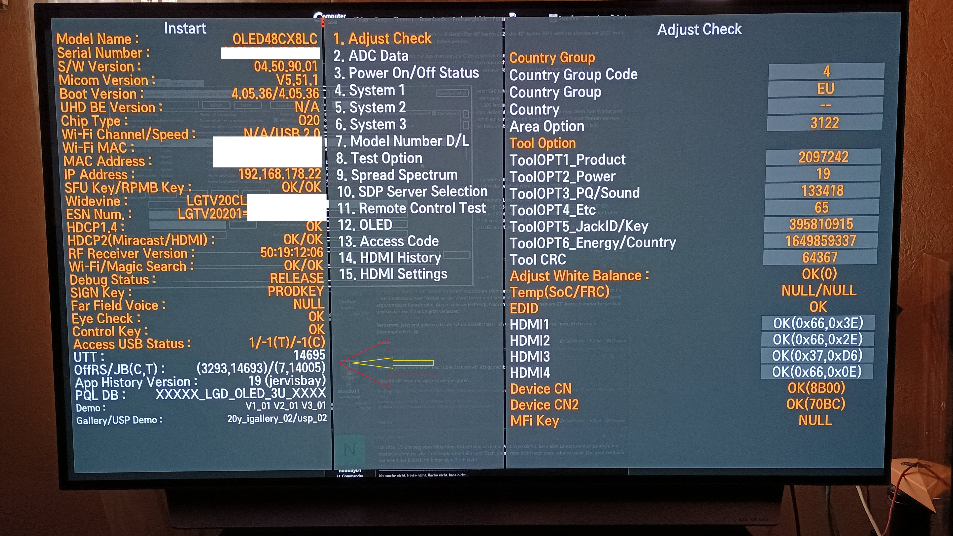

Nutze den 2020er LG 48" CX OLED TV nun seit über 4 Jahren als PC Monitor ( seit Juni 2020 )
Mein Nacken ist nicht verspannt
Meine Augen sind nicht sehr angestrengt
Und Ergonomisch is auch alles ok für meine Verhältnisse ( kann den Schreibtisch höhenverstellen )
TV steht auf nem extra Regal hinter dem Schreibtisch
Sitzabstand zwischen 100 - 120cm
Betriebsstunden = 14.695 ( seit Juni 2020 )
Kleine Pixel Refreshes = 3.293 ( der letze bei std 14.693 der nächste dann bei std 14.697 )
Große Pixel Refreshes = 7 ( der letzte bei std 14.005 der nächste bei 16.005 bei meinem noch alle 2.000 std )
14.695 : 3.293 = alle 4,46 Betriebsstunden im durchschnitt lass ich den kleinen Pixel Refresher laufen
