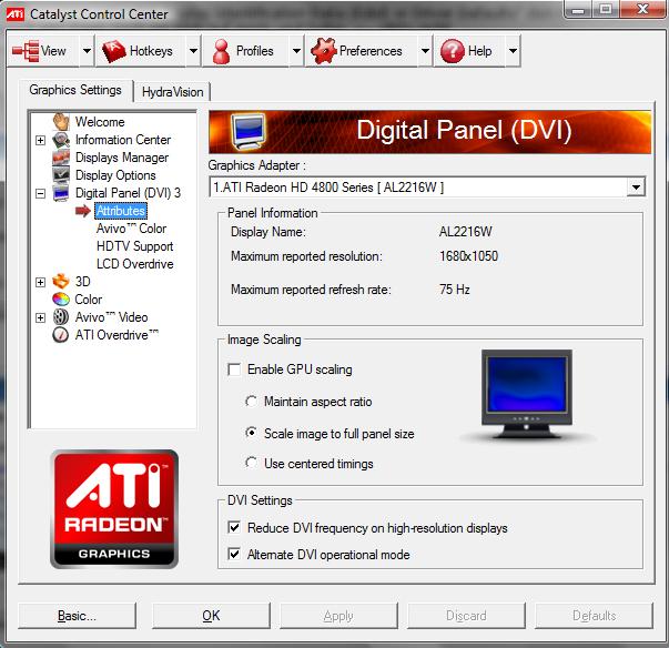

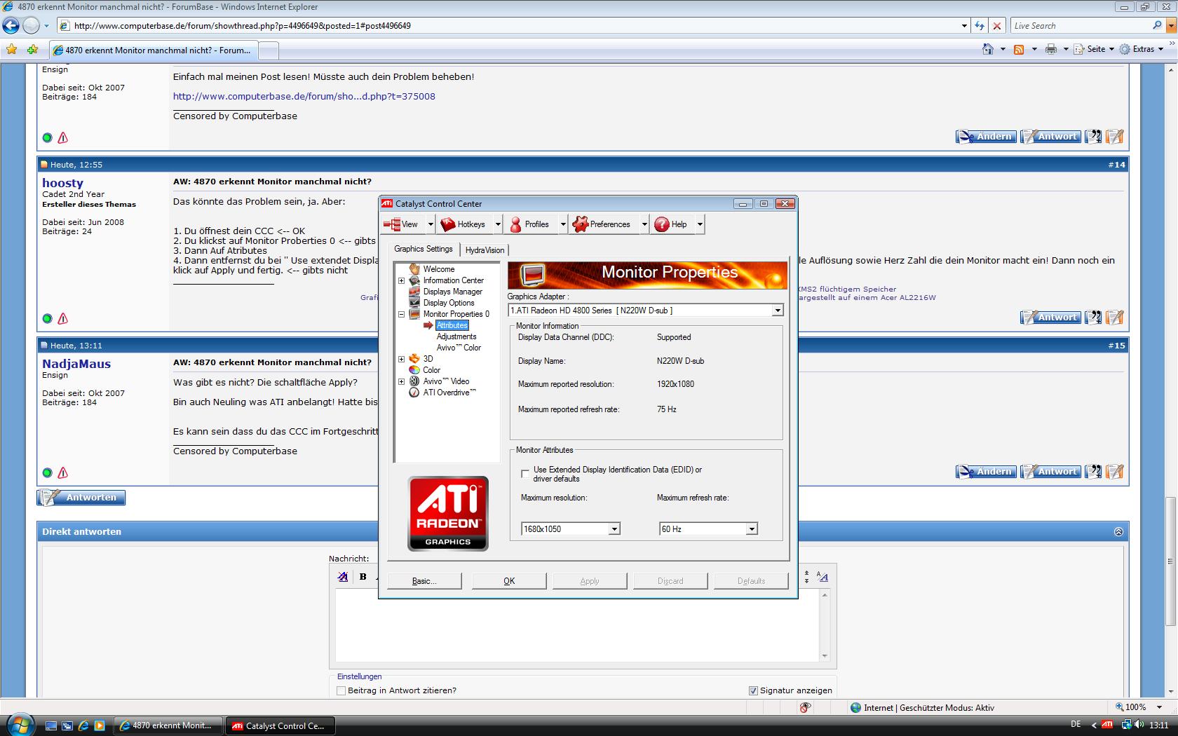

Das könnte das Problem sein, ja. Aber:
1. Du öffnest dein CCC <-- OK
2. Du klickst auf Monitor Proberties 0 <-- gibts nicht, nur Digital Panel und dann Attributes
3. Dann Auf Atributes
4. Dann entfernst du bei '' Use extendet Display Identification Data (Edid) or Driver Defaults'' den Haken und stellst dann unten deine Maximale Auflösung sowie Herz Zahl die dein Monitor macht ein! Dann noch ein klick auf Apply und fertig. <-- gibts nicht
Was gibt es nicht? Die schaltfläche Apply?
Bin auch Neuling was ATI anbelangt! Hatte bisher fast nur NVidia!
Es kann sein dass du das CCC im Fortgeschrittenen Modus öffen musst
So müsste das aussehen! MAnn wieso ist das jetzt ein Doppelpost? Ahhhhhhhh

So sieht das bei mir aus:
unbenannt-jpg.103079
Außer CCC öffnen haben wir nichts gemeinsam.
Ich habe die 8.7 Beta drauf
Ja Sapperlot! Jetzt bekomm ich bald nen einlauf! ICh klicke auf ändern und trotzdem schreibt er nen neuen Post!
Ich habe auch 8.7 beta. Ich denke, dein Display ist per D-Sub angeschlossen, meines per DVI. Daher dürften die Unterschiede kommen.
