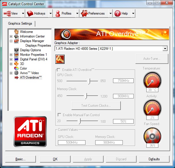

Hab die Karte nun seit drei Wochen, bin also mit dem 8.12 gestartet. Das BIOS Update habe ich zwei Tage später durchgeführt. Seit dem hab ich keine Probleme mehr mit dem Bug gehabt.
Was mich wundert, sind die Unterschiede in den Idle Temperaturen bei dir und mir.
Meine ist im Idle bei 36-38°C (Unterschied von ~50%) und Unter Last bei 55°C. Hab aber nichts besonderes an Kühlung in meinem Rechner. Auch habe ich nichts an der Drehzahl des Grafikkarten Lüfters geändert (Siehe Screenshot).

MrDesperados krass die temperatur bei dir ist das bei allen so normal ? ? ?
also lüfter dreht ab ca 80 grad gefühlt bei mir.
du redest von einem bug,kann man da bei mir auch von ausgehen?

Bei mir trat das Problem auf bei folgenden Anwendungen:
Celeastia (Siehe Planetarium Link in meiner Signatur), Red Alert 3, Trackmania Nations Forever sowie in Call of Duty - World at War.
Das Problem trat aber nur zufällig auf. Es war ungefähr so dass auf, 10 mal Celestia starten, 3 mal Fehler in der Grafik auftauchten. Wenn ich das Programm direkt neu gestartet habe, war das Problem meist weg.
Die "Grafikfehler" waren auch teils unterschiedlicher Natur. Entweder war das Bild Rot mit sehr vielen Streifen durchzogen oder aber es war wie du es beschrieben hast. Je nach Laune der Grafikkarte.
Hab die Temperaturen mit dem CCC und mit GPU-Z ausgelesen. Das ATi Tool hab ich nicht installiert, da sich das OC bei der Karte noch nicht wirklich lohnt. Die ist wirklich schnell genug ;). Hab den Kühler der Grafikkarte gerade mal berührt und muss sagen dass der wirklich nur Handwarm ist.
EDIT:
Hab mir gerade mal die aktuelle Everest Version aufgezogen (Wegen den Temps). Bekomme da folgende Werte:
GPU Diode (DispIO): 37°C
GPU Diode (MemIO): 48°C
GPU Diode (Shader): 41°C
Schätze, dass mit dem CCC der DispIO Wert ausgelesen wird.
