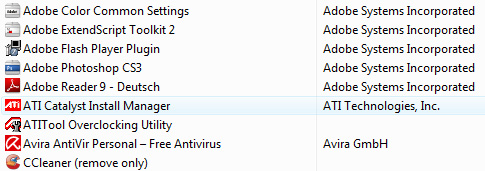

Warum bekomme ich in der Systemsteuerung nicht den Chipsatz Treiber wieder hin?
Mfg. calle
Das ist die "Programme"-Liste. Über den Catalyst-Deinstallierer kannst Du alle ATi-relevanten Dinge deinstallieren. Letztlich ist es egal, was da steht. ;)
Bei mir ist da auch nicht mehr verzeichnet, siehe Anhang (von meinem Lappi). :)
Die "Chipsatz"-Treiber sind aber etwas anderes. Diese betreffen die Intel-Plattform-Treiber für den X48/ICH9R. Hast Du die übrigens aufgespielt?

Hi,
du hast Recht, normalerweise ist ein Chipsatztreiber für das Mainboard. Diesen habe ich auch schon installiert, auch nach dem vermeindlichen deinstallieren.
Was mich doch sehr gewundert hat, ist dass in der Softwareliste der besagte Chipsatztreiber ein ATI-Logo hatte und "ATI-Chipsatztreiber" hieß??
