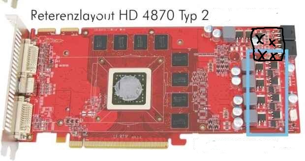

Ich war gestern bei K&M und hab mir ein AC Accelero S1 Rev.2 zugelegt. Heute, beim Umbau habe ich allerdings gesehen das der Kühler gar nicht auf meine Ati passt, da 2 Passiv Kühlkörper für die Spawas fehlen. Ganz ungekühlt wolle ich die ungern lassen.

Um euch besser zu zeigen was ich meine habe ich ein Bild angehängt. Das ist zwar die 4870, bis auf diese 2 Spawas aber fast baugleich
Mit schwarzen X´n hab ich die Position der Teile markiert, für die kein Kühler beiliegt.
Kann ich die Karte trotzdem mit dem S1 verbauen?

Die HD 4890 hat auch mehr Phasen
dadurch auch mehr Spannungswandler
und die Vapor-X hat auch ein anderes PCB

Ja auf die 4890 im Referenzdesign. Aber Vaper X is nicht Referenzdesign.
hi,
du wirst mit jedem Nachrüstkühler Schwierigkeiten bekommen. Die Vapor-X ist nicht im Referenzdesign, daher steht bei vielen Kühlern, dass die nur auf Referenzkarten gehen. Falls du nicht explizit gesagt hast, dass du ne Vapor hast, kann der Typ vom Shop auch nix für ;) Der kann ja nicht hellsehen, naja, und wie gesagt, auf die Vapor wirst du wohl keinen anderen Kühler bekommen.

PCB Vapor-X
Referenz PCB
deutlicher unterschied
vll kannst du passende Passivkühler nachbestellen

Vielleicht ist beim Standardkühler die Toleranz so groß dass die durch das eigentlich Wärmeleitpad ausgeglichen wird und du jetzt somit kaum Kontakt mit dem Kühler hast.

EDIT: Kannst du nicht einfach den S1 für die GPU benutzen und den Standardmäßigen VRM-Kühler weiter benutzen? Oder kollidieren die miteinander?

Kollidieren leider, bereits versucht.

Eine Möglichkeit um den S1 benutzen zu können wäre auch einfach ein paar kleine Passivkühler nach zu kaufen. Die gibt es eigentlich immer im vierer bis achter Pack. ;)
