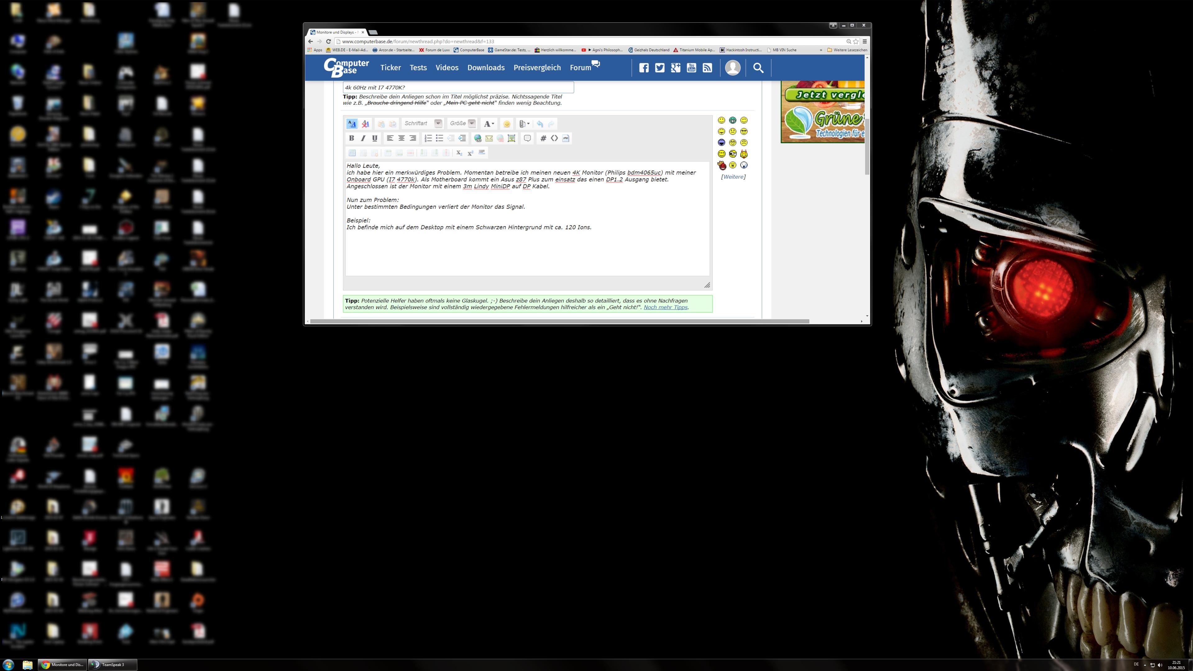

ich habe hier ein merkwürdiges Problem. Momentan betreibe ich meinen neuen 4K Monitor (Philips bdm4065uc) mit meiner Onboard GPU (I7 4770k). Als Motherboard kommt ein Asus z87 Plus zum einsatz das einen DP1.2 Ausgang bietet. Angeschlossen ist der Monitor mit einem 3m Lindy MiniDP auf DP Kabel.
Nun zum Problem:
Unter bestimmten Bedingungen verliert der Monitor das Signal.
Beispiel:
Ich befinde mich auf dem Desktop mit einem Schwarzen Hintergrund mit ca. 120 Ions.
Noch läuft alles gut in 4k 60hz.
4K @ 60hz
Sobald ich jetzt zb. ein Bild Bildschirmfüllend öffne, verliert der Monitor das Signal. Schließe ich blind per Alt-F4 das Bild, ist das Signal wieder da. Ebenfalls verhält es ich so mit dem Browser, sobald ich den Browser als Fenster öffne ist noch alles gut, sobald ich maximiere schmiert das Signal wieder ab, Alt-F4 behebt auch hier wieder das Problem. In 4k 30Hz läuft übrigens alles wie geschmiert.

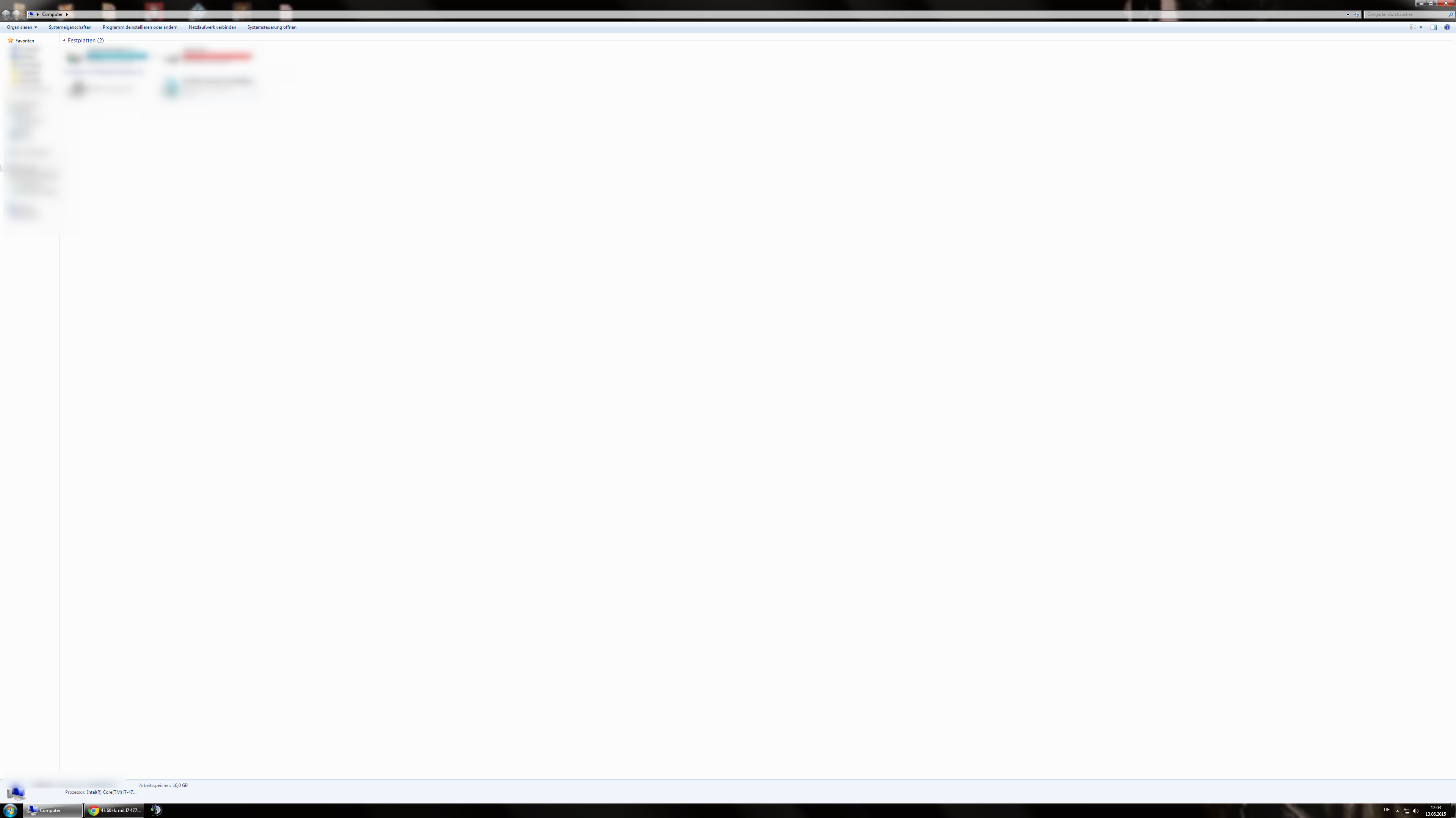

Mit maximiertem Explorer Fenster läuft alles einwandfrei.

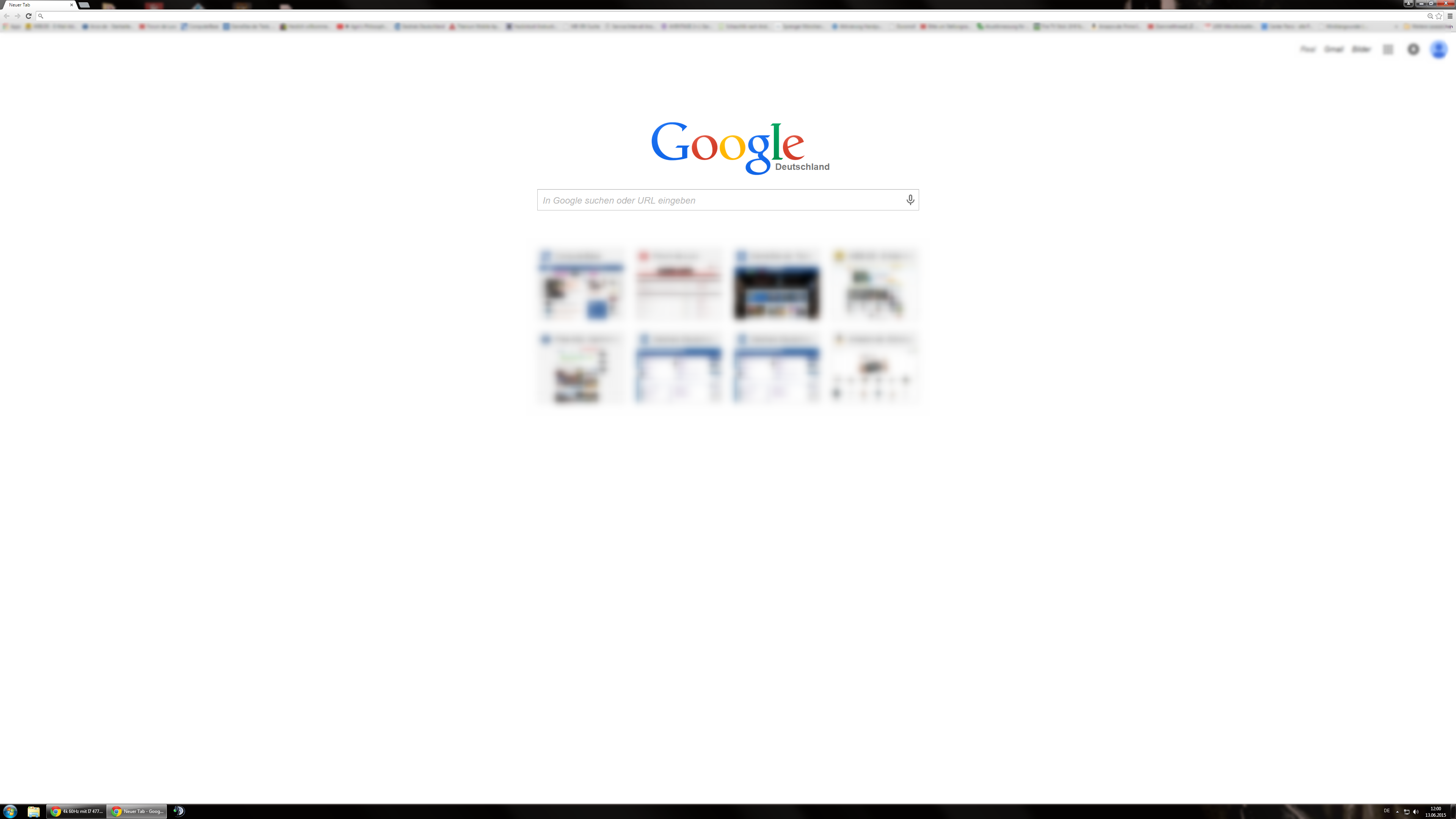

Mit maximiertem Browserfenster verliert der Monitor das Signal.

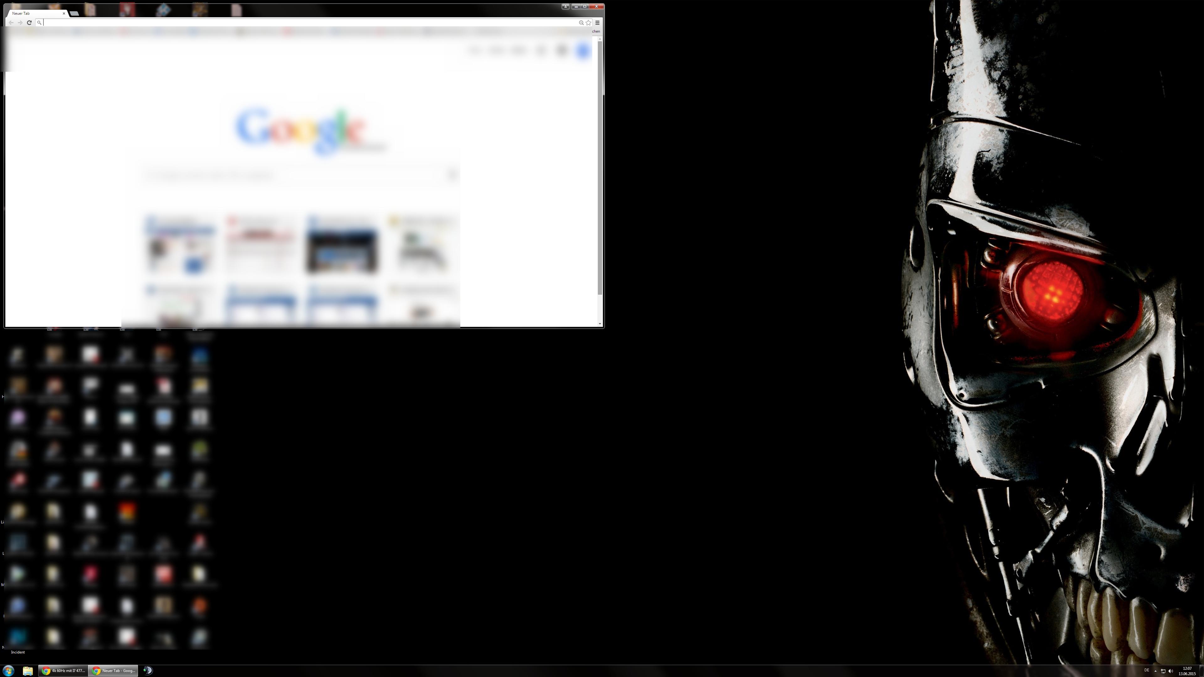

Mit gefenstertem Browserfenster läuft wieder alles Einwandfrei.

Bild verschwindet wenn ich
-Chrome auf Vollbild stelle
-Filme in Vollbild ansehe
-Bilder in Vollbild ansehe (aber nicht bei allen Bilder)
-mit der Maus das Chrome-Fenster über eine Schwelle vergrößere, und kommt wieder, wenn ich das Fenster wieder verkleinere
-ein Chrome-Fenster bestimmter Größe auf dem Desktop VERSCHIEBE!!!
