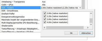

Abhängig von der Grafikkarte (und Monitor) sind nur bestimmte Seintenverhältnisse bei VSR möglich.
Reaktionen: CruellaDE

Geht ja nicht um die Anzahl der Pixel, sondern um die möglichen Multiplikatoren. Die sind zwar nicht ganzzahlig, aber fix. dieser muss teilbar durch die vom Monitor anzeigbaren Pixel sein.
Was der Algorithmus hergibt hängt dann halt von der GPU ab. Neben der Leistung der GPU ist aber das mögliche Seitenverhältnis wichtig, weil was VSR / DSR nie macht ist das Bild zu strecken oder zu stauchen. Sonst würde das Gegenteil vom gewünschten AA-Effekt auftreten, nämlich heftiges Geflimmer.
Bei Nvidia tatsächlich besser zu sehen.
Um die Mathematik nicht zu einfach zu machen, 4x vervierfacht nicht die Höhe und die Breite, sondern die Zahl der dargestellten Pixel. Ist mir auch gerade erst aufgefallen.
