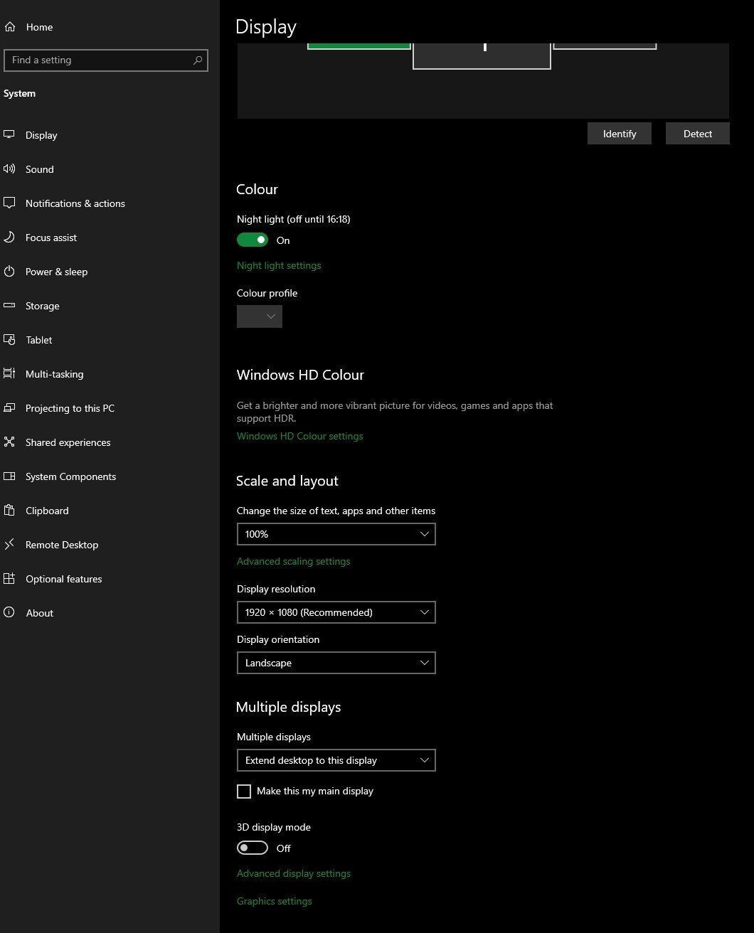

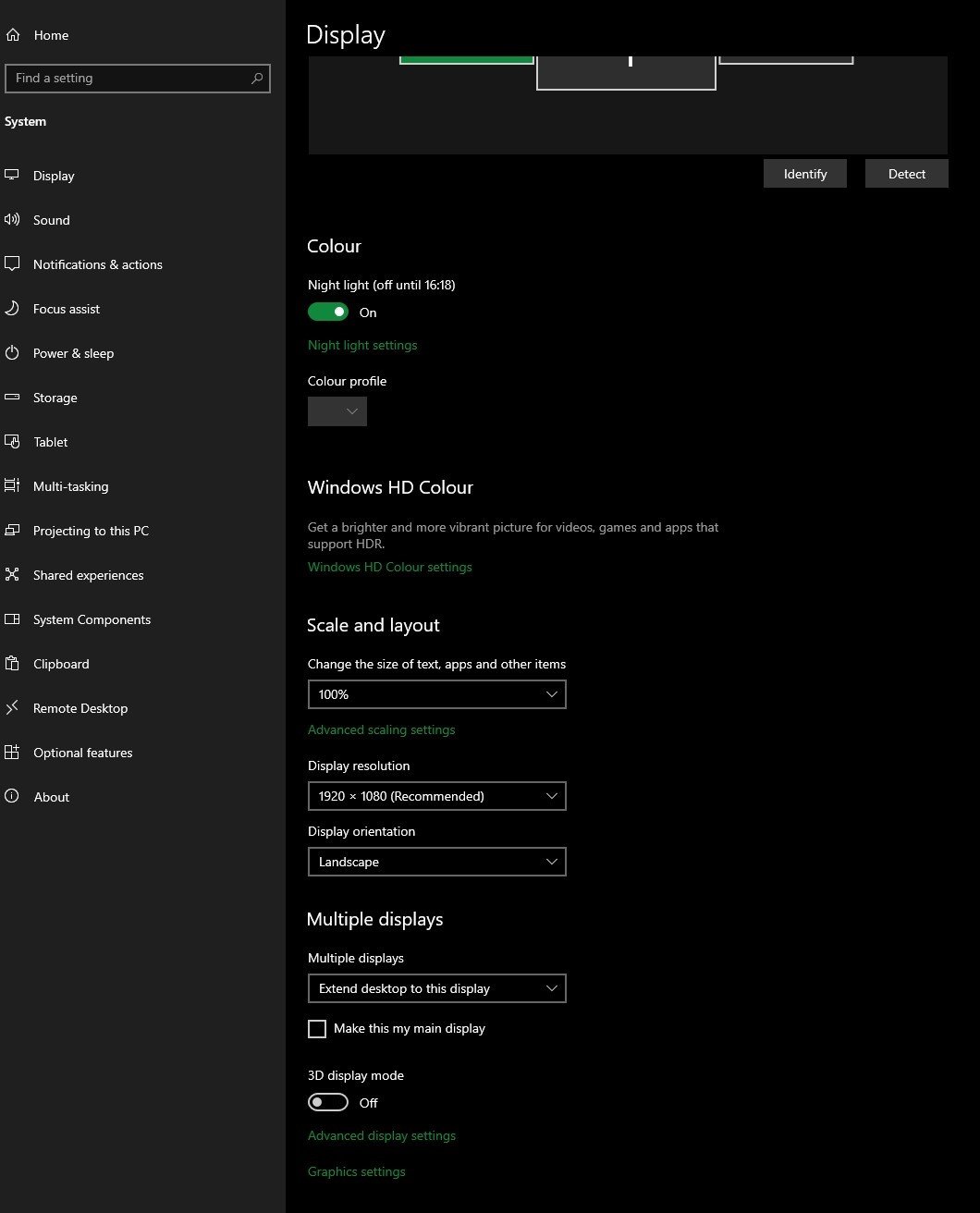

@Aekoric
Mach mal bitte ein Screenshot von deinen Einstellungen am PC

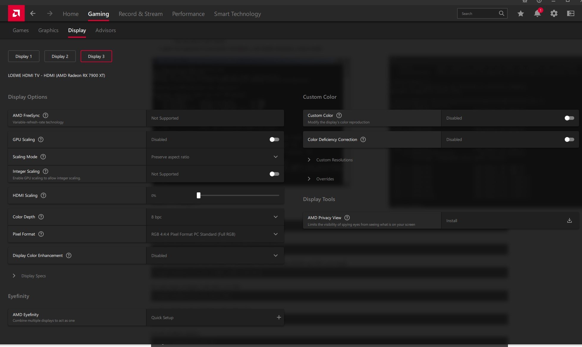

Naja, Windows, wenn du eine AMD Grafikkarte hast, was sagt den das AMD Adrenalin GK Menü ?
Und ist die Firmware de LOEWE aktuell ?
Da hatte ich anfangs auch reingeschaut aber es sah genau so aus wie bei Windows selbst. Ich kann heute Abend davon noch mal ein Bild machen

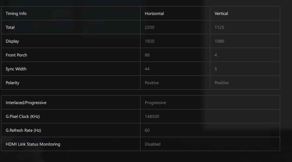

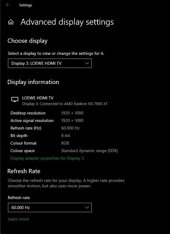

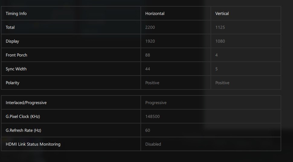

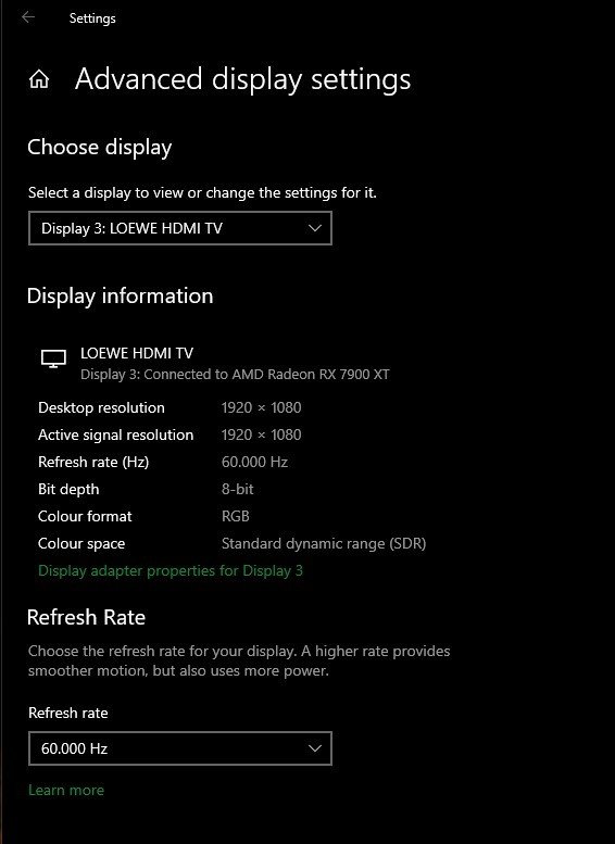

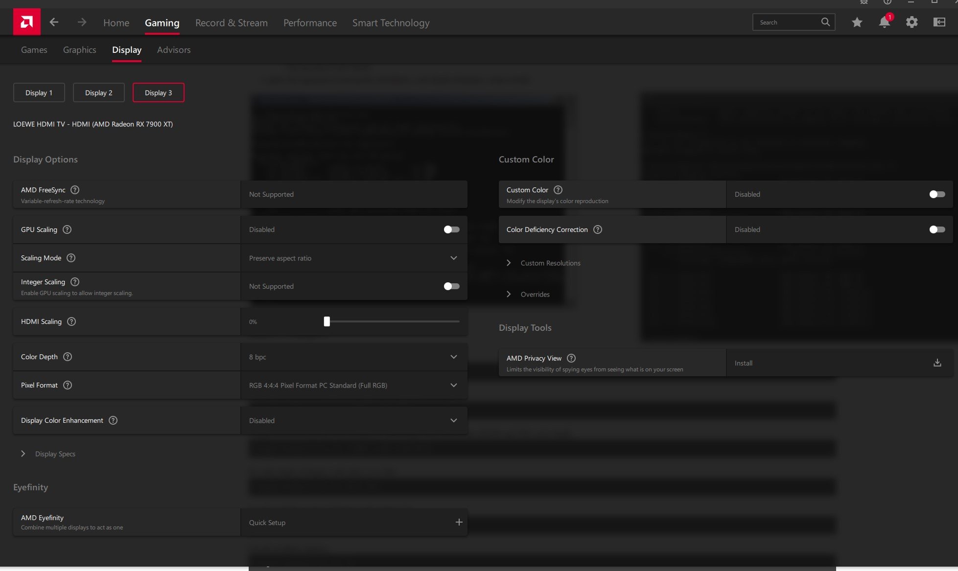

So siehts bei Adrenalin aus:
weiter unten ließ sich noch folgendes einblenden:

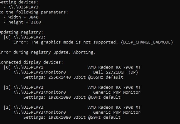

Habs jetzt gepackt. Ging leider nicht. Folgendes spuckt er dann aus:

Leg dir das Programm in die Dokumente, dann eine Verknüpfung auf den Desktop, dann unter Ziel z.B. C:\Users\...\Documents\ChangeScreenResolution.exe /w=3840/h=2160 /d=0 /f=60
Ok, keine Ahnung woran es jetzt konkret lag aber ich habe jetzt die letzte Stunde hin und hergetüdelt noch mal verschiedene Anschlüsse probiert etc, neu gestartet, Treiber auf dem Rechner aktualisiert und mit einem noch anderen Kabel, dem vorigen Abstöpseln des Fernsehers von der Steckdose für einige Minuten und dem Befehl von @frames p. joule funktioniert es nun. Keine Ahnung was da nun ganz konkret gehangen hat, ich habe aber auch wirklich wild hin und hergestellt. Möglicherweise habe ich bei dem herumhantieren auch den wichtigsten Schritt dann gar nicht kontrolliert und nicht gemerkt das es auch schon vorher hätte klappen können.
