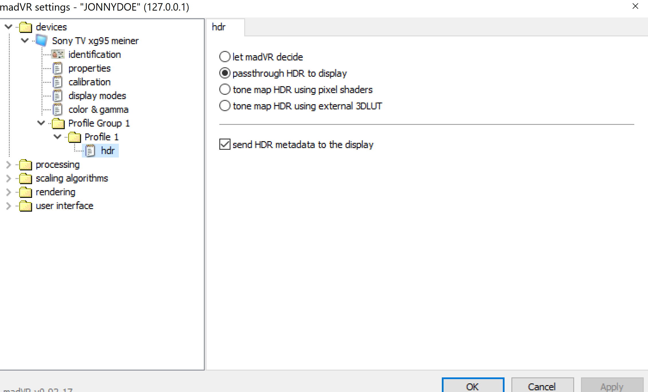

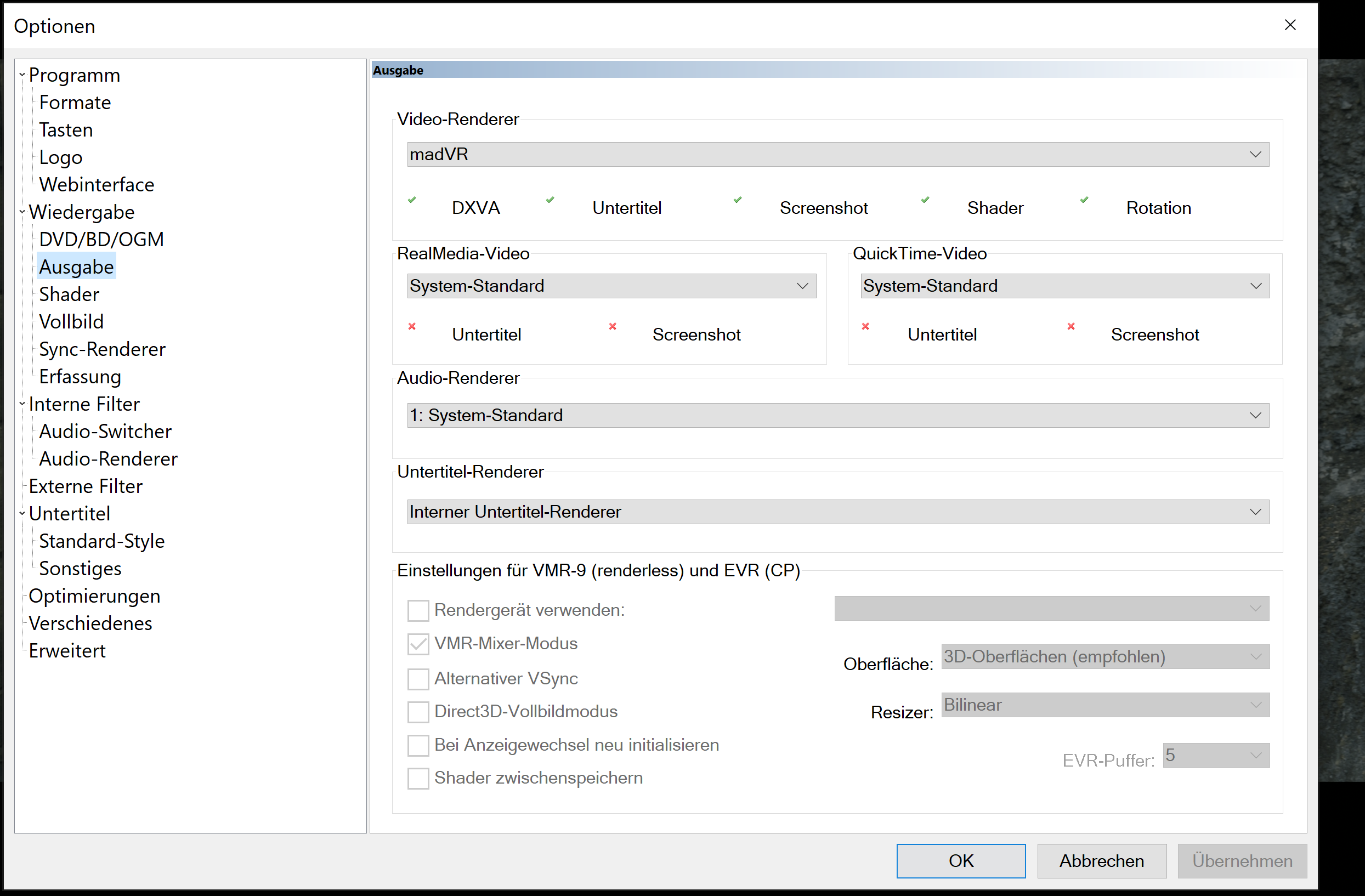

Achso, ich soll das in windows einstellen. OK, dann verändert sich das Desktopbild, wird sehr hell. Es wird aber nichts eingeblendet. Im "Nicht-Vollbildmodus" ist das Bild vom Film jetzt auch da, aber insgesamt sieht das Filmbild hell und farblos aus.
4k HDR filme und windows farbeinstellungen
- Ersteller jonnydoe
du sollst vor allem genau lesen. ^^
du sollst nur mal in windows hdr anmachen, damit du siehst wie die hdr meldung des tvs aussieht.
wenn du hdr mkvs über die beschriebene methode gucken willst, dann windows hdr aus.
farblos bedeutet es läuft nicht in hdr.
vollbild muss sein.

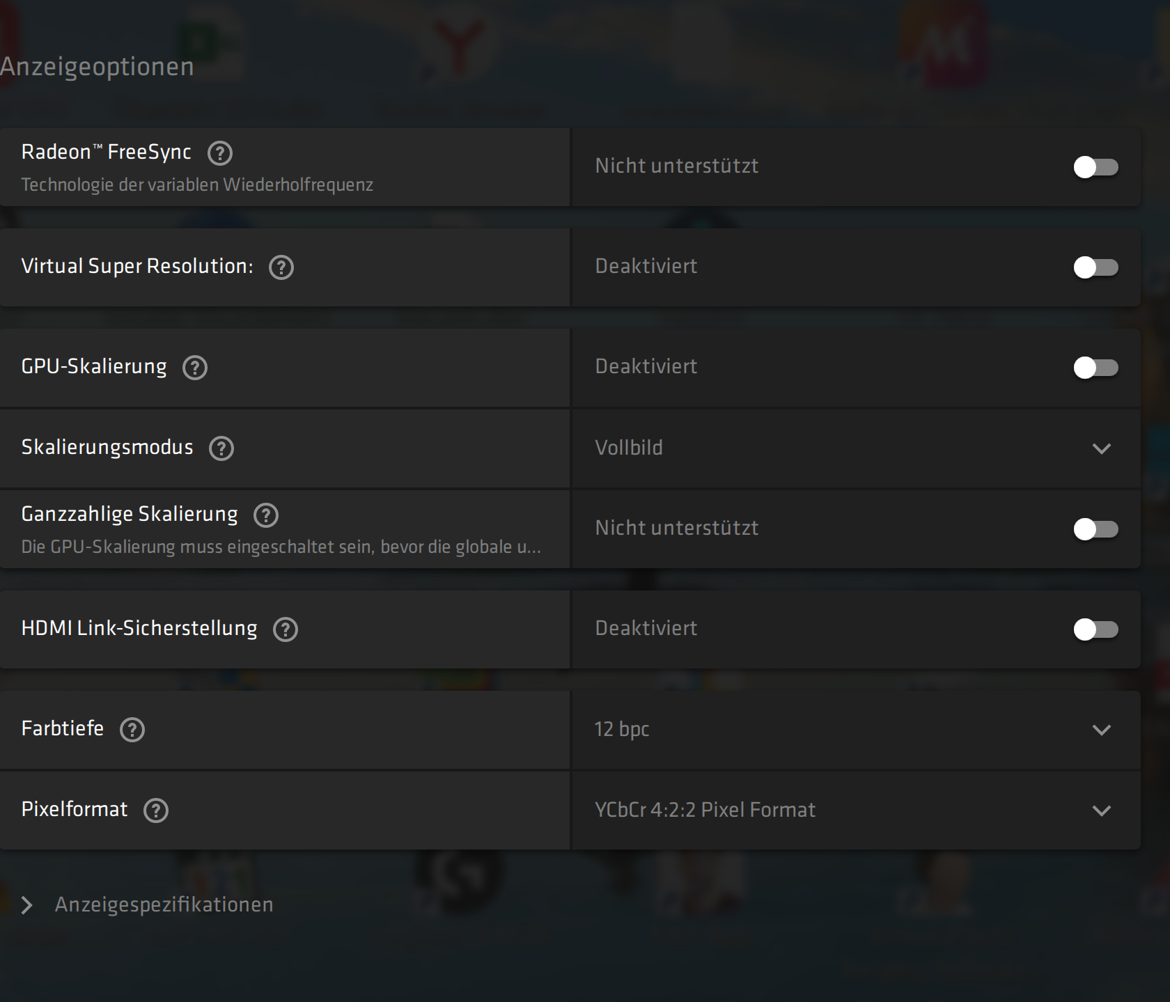

Alle ports, ja hatte ich gemacht. Hab in den Einstellungen auf HDR10 gestellt, hat jetzt noch mehr Farbe, aber eben alles, also auch der Desktop. Vorher wars auf automatisch bei HDR. Bei dem Typ im youtube vid ist übrigens auch kein HDR Signal erschienen, nachdem er umgestellt hat. Evt. gibt es diese Einblendung nicht bei dem TV ?
Radeon RX570, kein Nvidia

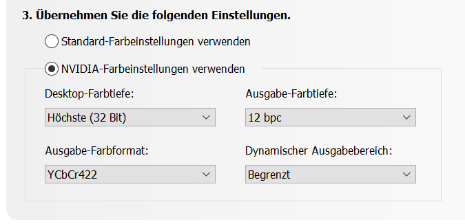

das umstellen im video aktiviert auch kein dauer hdr, sondern ist voraussetzung für hdr.
keine ahnung wie das bei amd aussieht, aber ändere im graka treiber die standardwerte.
normalerweise sind diese rgb voll 8bit
ändern zu folgenden werten.
statt 12bpc geht auch 10bpc, ist egal.
der schwarzwert des tvs muss dann eventuell angepasst werden, falls er nicht auf automatisch steht.
