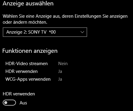

Problem Nummer 2: Ich kann kein HDR aktivieren. In den Anzeigeeinstellungen kann ich zwar auf HDR verwenden klicken, dann wird der Bildschirm kurz schwarz, es ist einen Moment eingestellt und dann ist es wieder aus. Unter "Funktionen Anzeigen" steht auch bei HDR-Video Streamen "Nein". Bei den anderen beiden Optionen steht ein Ja. (Siehe Anhang)
Auch hier: Geh in die nvidia Systemsteuerung, dort kannst du sowohl den Farbraum, als auch HDR auswählen.
Reaktionen: Wanderwisser und cartridge_case
Optimal, das hat geholfen, danke. Hab einfach die beiden Auflösungen erstellt, HDR war dann schon automatisch aktiviert 👍
