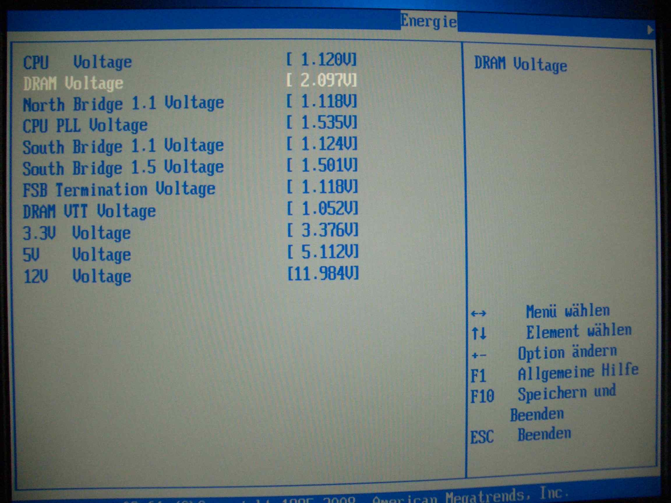

Hast Du mal "geschaut" wieviel Spannung auf "AUTO" an den RAMs anliegt? Wieviel sagt der Hersteller dass Du anlegen sollst?

Also die Betriebsspannung von 2,1 Volt solltest du unbedingt manuell einstellen.

»Aktuelle Spannung mit [Auto] ist 2.097V
»Hersteller sagt 2.1V | 1066Mhz

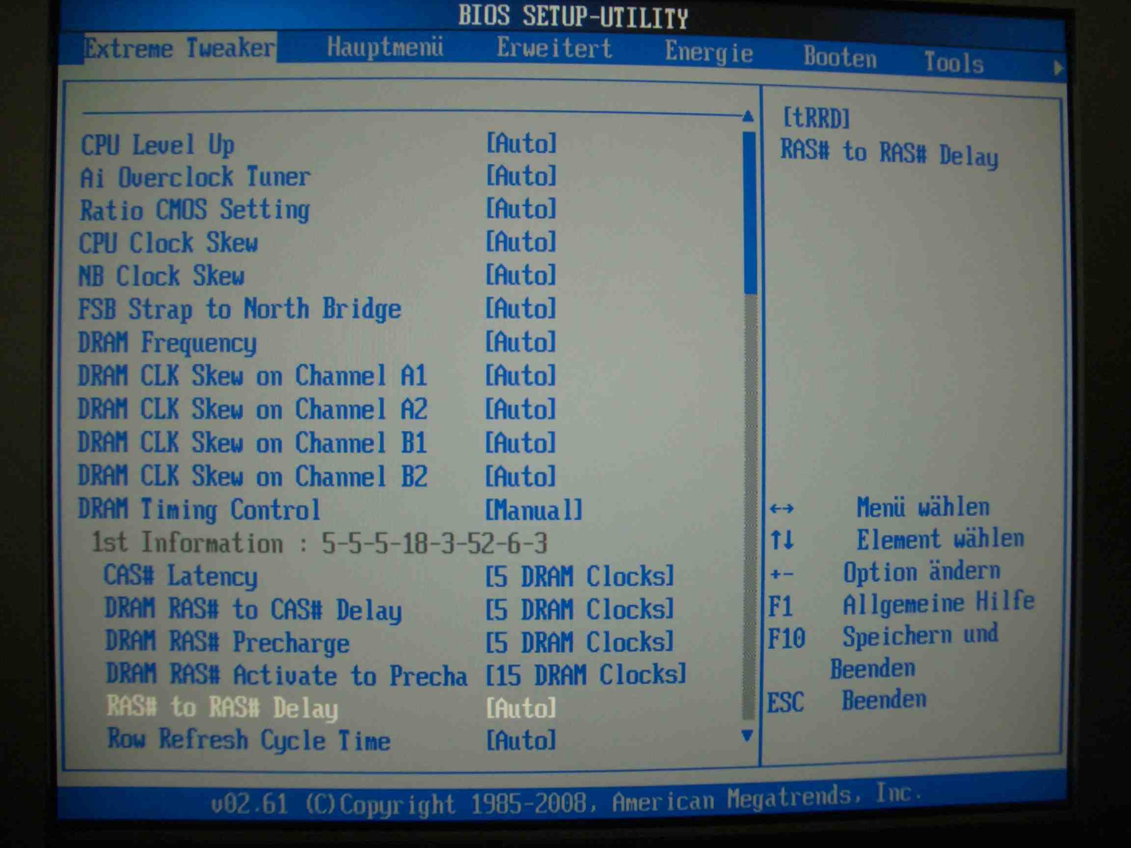

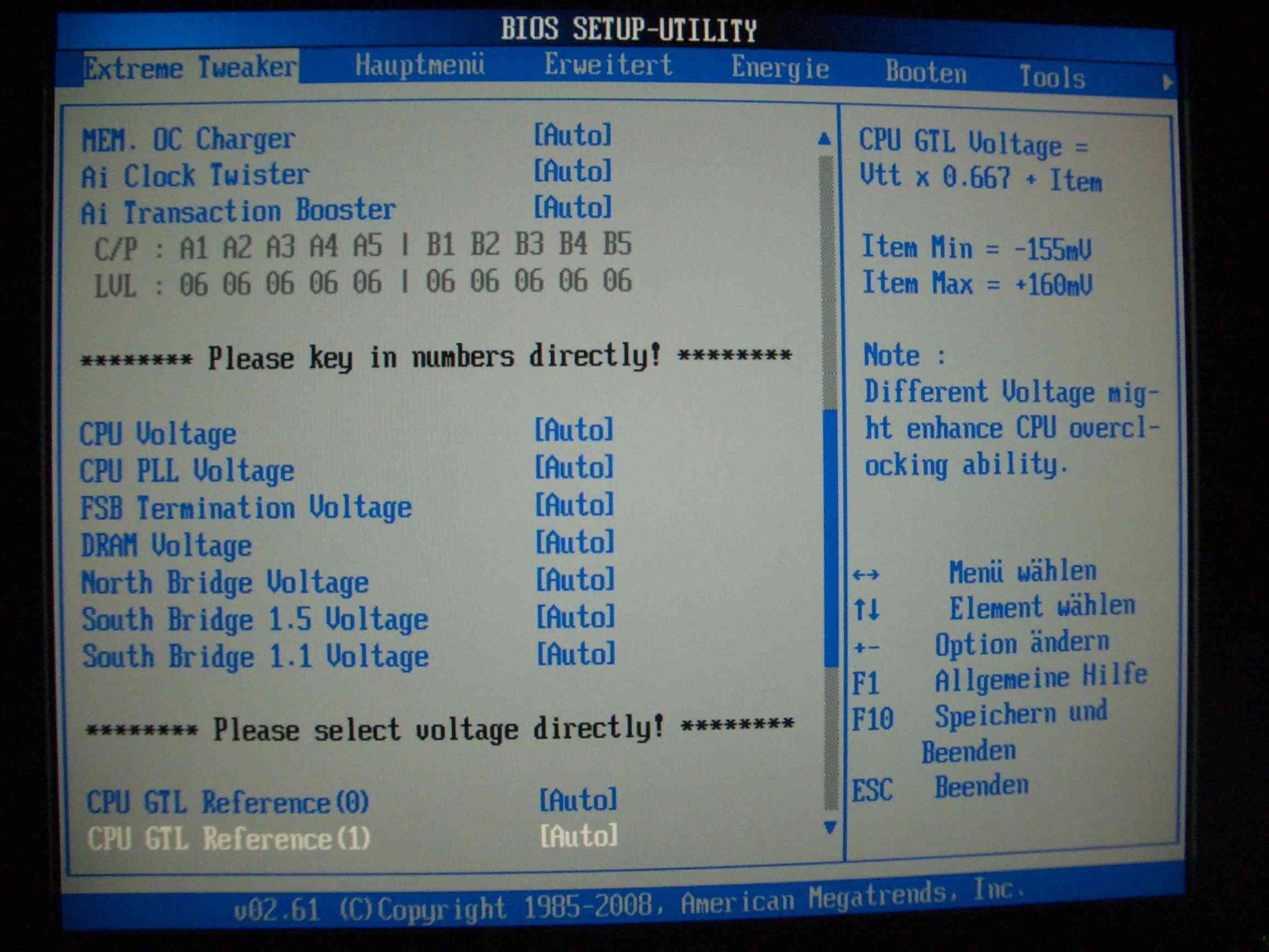

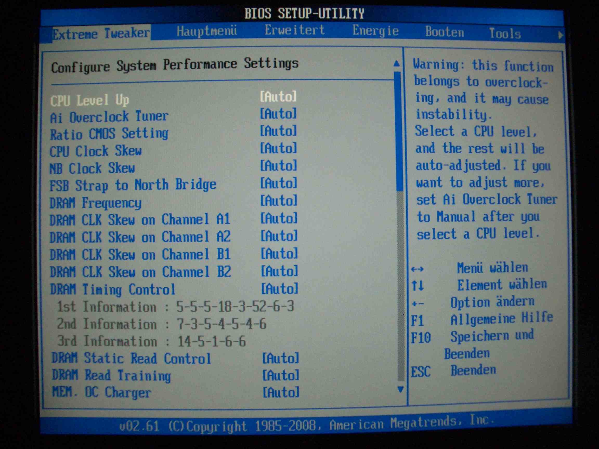

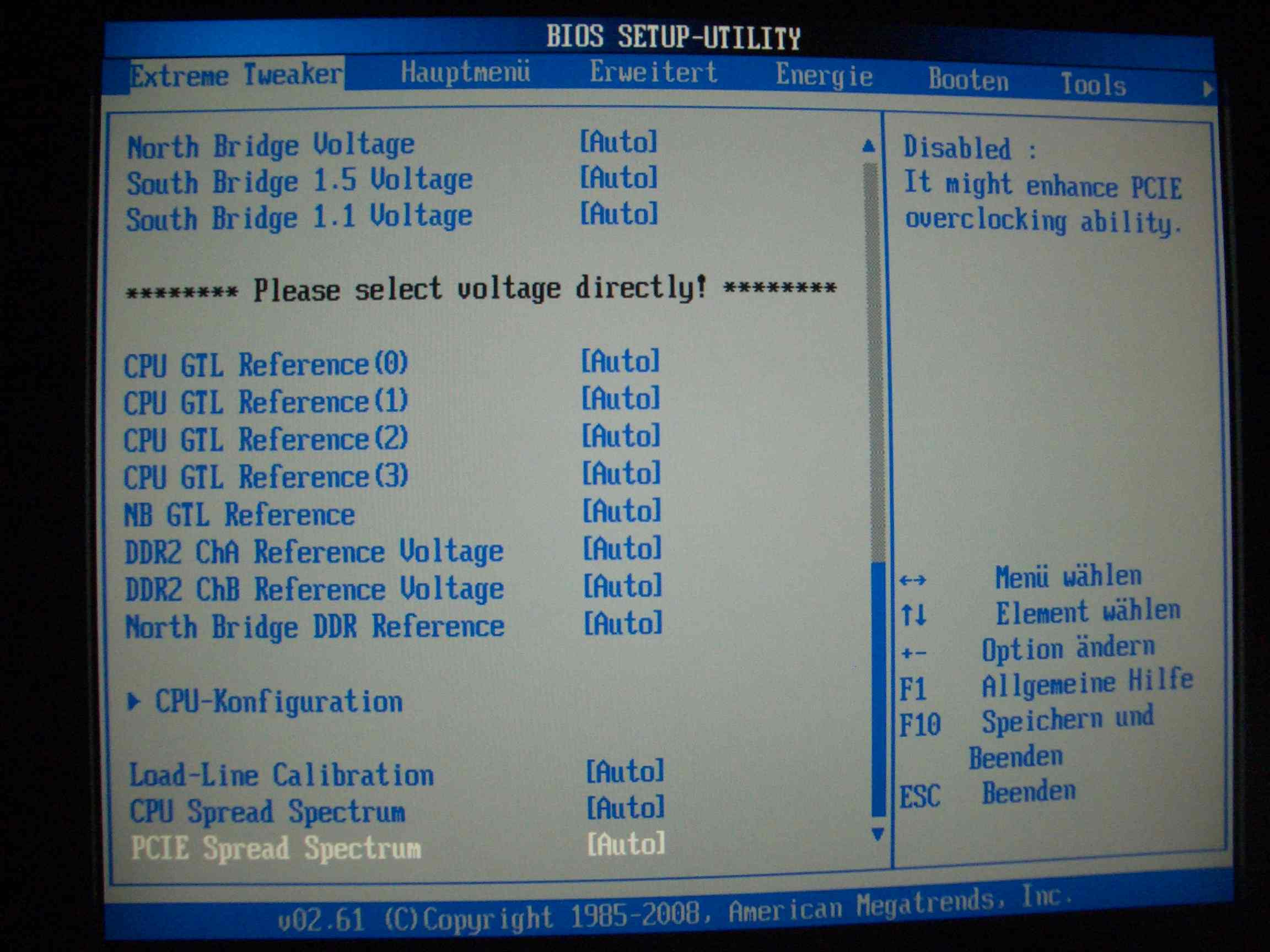

»BIOS genau hab ich mal als Anhang eingefügt
Sind die RAM's nun definitiv defekt?
Beste Grüße | de_808

Versuch auch mal die Speicherbänke durch, es kann auch sein das da einer einen Macken hat!
Evtl mal die ganzen Auto-Overclock-Dinger/Performance Booster abschalten. Ich habe jetzt keinen genauen Schimmer was diese Optionen machen, da ich das Board nicht kenne, aber da wären die Kandidaten MEM OC Charger, AI Overclock Tuner, AI Clock Twister und AI Transaction Booster.
Falls es dann stabiler läuft kannst Du ja jeweils nur einen einschalten und erneut memtesten, bis du den Übeltäter entlarvt hast.
Ferner wie schon vorgeschlagen mal ganz lahme Settings probieren. Bevor du aber alle Timings ausprobierst, wäre vllt als Ausgangspunkt eine deutlich niedrigere DRAM-Frequenz sinnvoll. Schärfere Timings machen dann nicht so viel aus. Wenn Memtest dann nicht mehr meckert, sind die RAMs vorerst in Ordnung und du kannst du dich auf die Suche nach den 'wahren' Timings bei deiner Wunschfrequenz machen.

Bitte teste die Module EINZELN mit 5-5-5-15 Rest auf AUTO (ab besten machst Du erstmal einen CMOS-Reset um alle Einstellungen zurückzusetzen) und 2,1V Speicherspannung um einen Defekt auszuschließen, dann sehen wir weiter...

Jap, Bluebeard meint die Einstellungen im Screenshot. Was mir dabei gerade aufgefallen ist: Scheinbar ist in den Riegeln das Programm 5-5-5-18 gespeichert. Schau noch mal ganz genau nach, welche Latenzen deine Riegel haben. Wenn du bei ...18 nämlich ...15 einstellst könnte das uU eine Fehlerquelle sein.

Stell mal 5-5-5-18 ein und 2,2V zudem erhöhe die Chipsatzspannung mal auf 1,4-1,45V
