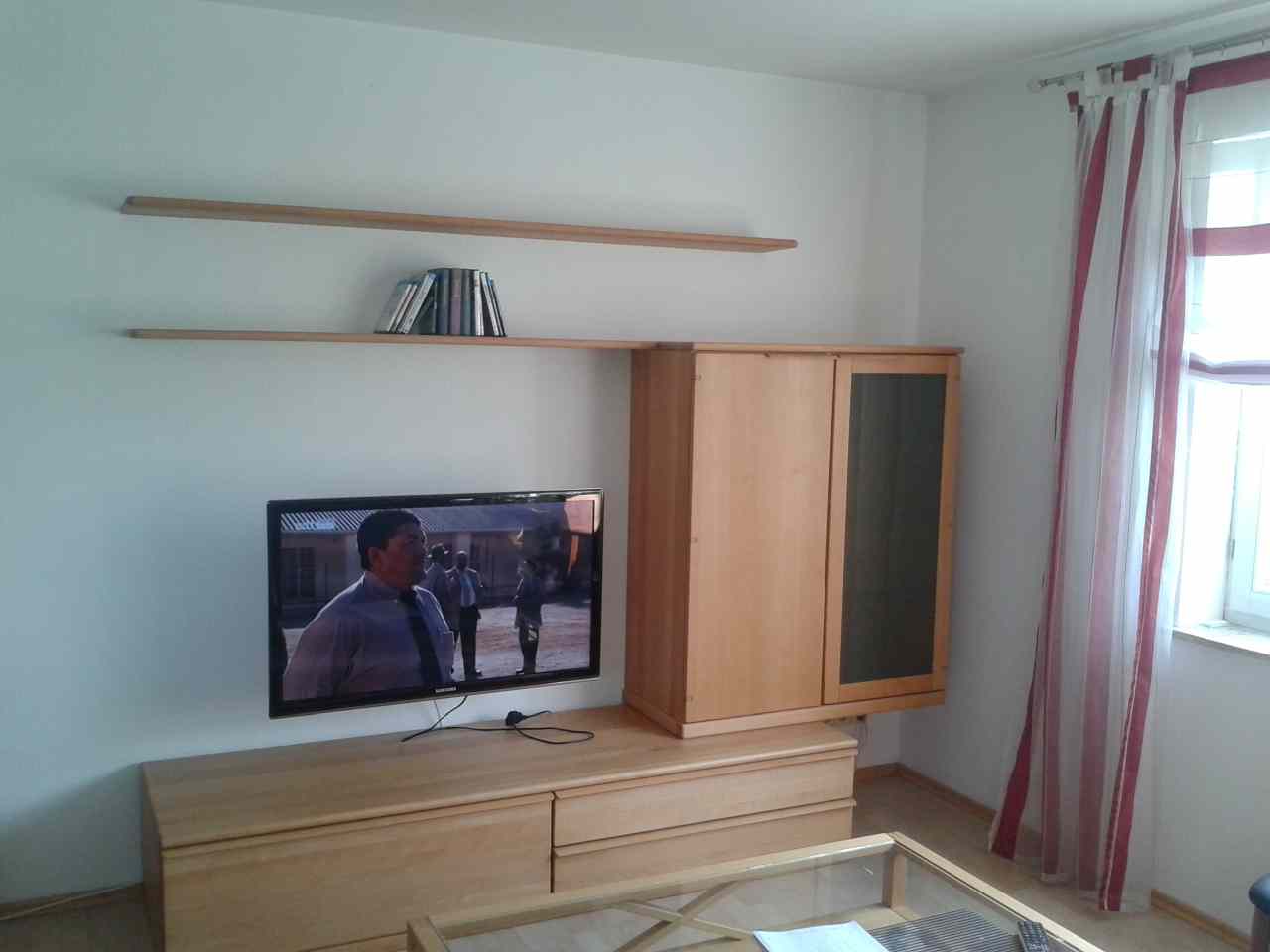

Der TV hängt an einer schwenkbaren Wandhalterung über einem Board das 40cm hoch ist.
Rechts steht ein Schrank drauf der 1,2m hoch ist (im gesamten also 1,6m) die Kombination ist 2,5m breit.
Auf der selben Höhe ist ein Regal (Grün) angebracht.

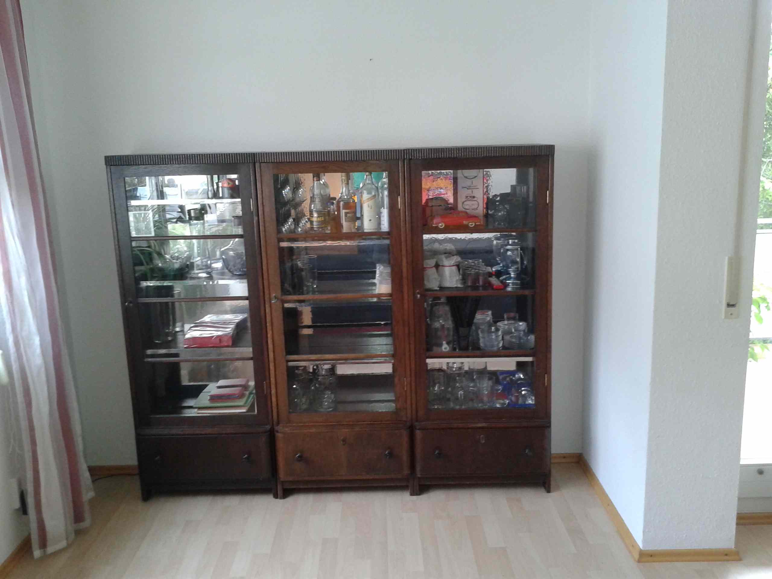

Das Highboard hinten ist 1,5m hoch und 1,8m breit.
Den Center würde ich über den TV unter das Regal an die Wand hängen.
der Sub kann rechts unten in die Lücke (65cm breit und 40cm hoch), oder links neben das TV-Board,
aber rechts wäre mir eigentlich lieber.

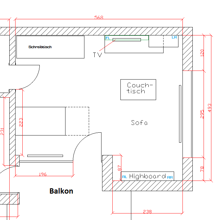

Hier mein Grundriss:
(links und rechts vom Fenster hängen Vorhänge)

Also eins vorweg. Ich finde Teufel nicht unbedingt schlecht. Aber 1500 EUR für so ein Micro-System ist ... nicht mein Ding.
@die Teufel-Hater die auf jeden Fall kommen werden... bleibt Bitte sachlich! Und bitte ein wenig Argumentation. Dann haben wir wenigstens was zum Diskutieren.
ist es eventuell besser, die Rear an die Wand zu hängen?
Oder die Satelliten ganz anders Positionieren?
Die Hochtöner sollten grundsätzlich auf Ohr-Höhe. Schaue Dir die Teufel-Ständern an, d. ist eine gute Orientierung.
Hört sich praktikabel an. Der passt aber sicher auch unter den TV. Beide Varianten funktionieren wahrscheinlich, wenn Du entsprechend anwinkelst.
bei dem könnte der Sub rechts, aber da müsste ich mir die Investition schon nochmal überlegen, ob ich wirklich das ausgeben will:
Da würde ich Dir gerne zu etwas anständigen raten. Für 1500 EUR bekommst Du bereits wunderbare Standlautsprecher-Systeme die wesentlich besser aufspielen dürften
(ka ob man ein Downfire-Sub auch liegend gegen die Wand "feuernd" betrieben kann)
Lautsprecher strahlen Kegelförmig ab. Grundsätzlich ist´s der Raumakustik egal, wie die/eine Reflektion erfolgt.
Ob´s die Chassis-Aufhängung auf Dauer mag, vll. auch noch eine (andere) Überlegung. Da wird vermutlich irgendwas langhubiges verbaut sein. Maybe...
Viel wichtiger : einen Bass nicht in die Ecke oder eine Einbuchtung planen. Der wird erst gut klingen wenn a) ausreichend Platz vorhanden... und b) Du mit der Positionierung experimentiert hast. Ausser c) der Zufall schenkt die ein äusserst gutes Händchen
Gehe Dir Lautsprecher anhören. Vor allem bevor Du 1500 EUR mit einem ungehörten System verbrennst.

Zur Aufstellung: Bei Direktstrahlern ist es für 5.1 natürlich vorteilhaft, wenn alle LS (außer der Sub) ungefähr auf der selben Höhe, sprich Kopfhöhe, positioniert sind.
Wenn nicht möglich, dann kann man versuchen, sie so anzuwinkeln/eindrehen, dass sie wenigstens auf Ohrhöhe gerichtet sind.
Lautsprecher direkt an die Wand stellen ist i.d.R. nicht so ideal. Bei ganz kleinen Satelliten (wie den Teufel) spielt es keine so bedeutende Rolle, da die eh nicht sonderlich tief kommen. Sobald du aber etwas hast, was vielleicht bis 60Hz oder so spielt, sollte man schon ein paar Zentimeter Wandabstand einhalten, und erst recht, wenn eine Bassreflexöffnung nach hinten (also zur Wand) vorhanden ist.
Die Rearlautsprecher würde ich persöhnlich nicht nach ganz hinten setzen, sondern eher direkt auf die Höhe von der Tür (also dort, wo du die 87 eingetragen hast).
Damit schallen sie weiter in den Raum hinein und bekommen keine so starken - ich nenne es jetzt mal Tunneleffekt durch den geringen Wandabstand in der Niesche.
Wenn es überhaupt geht, dann wären da wahrscheinlich Wandhalter notwendig.
Ein Sub stellt man für gewöhnlich erstens auch mit einem gewissen Wandabstand auf (manchmal kann's auch vorteilhaft sein, ihn direkt an die Wand zu stellen - muss man experimentieren), und packt ihn auch für gewöhnlich weder in die Mitte einer Wandfront oder eine der Ecken des Raumes. In deinem Fall würde man ihn also idealerweise ungefähr dahin stellen, wo TV oder Schreibtisch stehen ... Ich würde ihn tendenziell nach links in Richtung Schreibstisch stellen, soweit wie möglich und u.U. leicht zum Sofa hin eindrehen.

Schwieriger ist im Frontbereich dieser teilweise schwebende Schrank rechts, da er genau an dem Platz ist, wo man den FR-Lautsprecher (Front Right) platzieren würde.
Möglichkeiten:
FL - Links neben dem TV auf Ohrhöhe, so weit weg vom TV weg wie ungefähr die Wand vom TV rechte Kante
FR - rechts an die Wand vor dem Schrank, ebenfalls auf Ohrhöhe
C - unter oder über den TV
RR/RL - entweder hinten in der Niesche sowohl rechts und links an die Wand oder an die Rückwand, aber da müssten sie in die kleinen "Spalten" rechts und links vom Schrank, was nicht so positiv ist.
Also aufgrund der Möbel lässt sich sicherlich keine perfekte Anordnung erreichen, aber eine passable. Das die Front mit einmal an die Frontwand und einmal an die Wand rechts platziert würde, ist sicherlich nicht die klanglich beste Möglichkeit, aber eine Lösung. Die unterschiedliche Laufweite zum Hörplatz kann man entsprechend mit dem AVR ausmessen lassen, dass es doch wieder besser klingen kann.
Dennoch wäre eine bessere Aufstellung vorzuziehen, das heißt aber Möbel anders aufstellen.
dann müsste FL über den Schreibtisch an die Wand, das gefällt mir irgendwie nicht so recht :(
wenn ich die FR und FL auf das untere Regal stelle? sind die dann zhu eng bei einander?
jo :)
Dein Raum ist doch eigentlich ganz gut, genauer gesagt Deine Sitzposition.
da mag zwar meine Sitzposition gut sein, aber dennoch ist der Raum unvorteilhaft für 5.0/5.1

Betrachte das alles als Vorschläge.
Es ist halt so, dass Du für eine vernünftige Wiedergabe ein Stereodreieck so optimal wie möglich aufgebaut haben solltest.
Das heißt, ein gleichseitiges Dreieck.
Wenn Dein Sofa ungefähr 1,50 m vom Board wegsteht, man noch bedenkt, dass man weiter hinten auf dem Sofa sitzt und das Board ja auch noch einige cm tief sind, kann man sicherlich von 1,80 bis 1,90 m ausgehen (grob geschätzt). Da die LS aber links und rechts aufgestellt werden, ist die Entfernung um die 2,00 bis 2,20 m (ebenfalls grob geschätzt).
Und es ist nicht verkehrt, die Front-LS auch entsprechend breit auseinander aufzustellen. Die Schwierigkeit ist bei Dir aber dieser Schrank rechts vom TV.
Du kannst die Lautsprecher zwar auch links und rechts direkt neben dem TV befestigen, das führt in der Klangdarstellung zu einem engeren Bühnenbild, was zwar konzentrierter nur direkt von vorne kommt, aber fast gar keine Räumlichkeit zu lässt. Wenn z.B. ein Auto vorbei fährt, dann fährt es nur direkt vorne in einem Fenster von 1,20 m vorbei, aber nicht wirklich von rechts nach links.
Zu weit auseinander lässt das Bühnenbild zwar sehr offen und weit klingen, aber weniger exakt und akzentuierter. Man kann zwar mit einer etwas breiteren oder etwas engeren Aufstellung herumspielen, zu groß sollten die Differenzen aber nicht sein.
LS auf das untere Regal stellen?
Also generell sollten kleine Lautsprecher durch Ständer oder Wandmontage in Ohrhöhe sein, da der Hochtöner auf Ohrhöhe sein sollte. Wenn Du die LS nun auf das Regal unten stellst, dann kommt auch der Klang von da. Darüberhinaus fällt der Hochton flach, da er stark winkelabhängig ist.
Solltest Du nun die LS auf dem Regal anwinkeln, kommt der Sound immer noch von da. Sprich, das Bild von vorn, der Sound von unten. Sehr eigenartig. Allein da Problem haben ja schon viele mit dem Center (die den auf den Boden stellen oder so ... argh), aber man muss sich das Problem nicht noch künstlich bei den Front-LS ranzüchten, denn da ist ja kein TV in der Mitte, der eine mittige Position des Center verhindert.
Darüberhinaus ist auf Möbel Lautsprecher zu stellen vom Klangbild her unvorteilhaft, da Möbel dann durch die LS mit angeregt werden, zu schwingen, vibrieren oder ähnliches. So was will man ja vermeiden.
Der Raum oder die Einrichtung, je nach dem.
Die Rears könnte man auch hinter das Sofa rechts und links an die Decke hängen und anwinkeln.
Oder halt nur 2.1 oder 2.0 einrichten, anstatt ein verpfuschtes 5.1.
Nur leider ist Deine Front auch nicht optimal.
Andererseits habe ich schon Lautsprecheraufstellungen gesehen, die einfach nur grausam waren. Die Besitzer aber soweit glücklich. Von daher ist das auch immer eine persönliche Sache von Anspruch, Wissen, Vergleich und Erfahrung. Wenn man denkt, das Küchenradio ist das Nonplusultra, dann ist das auch so. Und das ist auch vollkommen ok so. Für jede Anforderung das entsprechende Prodult. Es geht ja nicht darum, möglichst viel auszugeben ohne dass man was davon hat.
