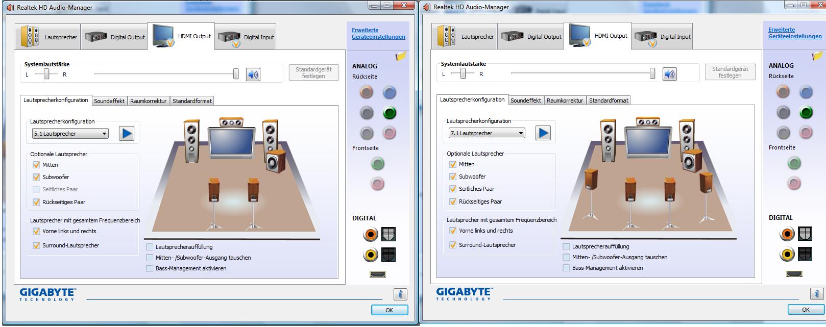

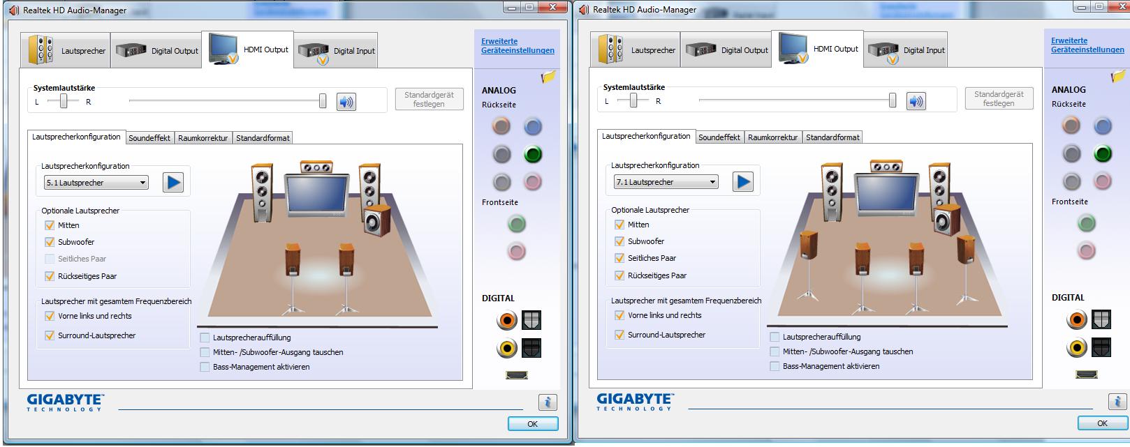

Normalerweise brauchst es doch nur so umstellen und dann Mitten und Subwoofer abhaken:
Allerdings bei Lautsprecher und nicht bei HDMI wie auf dem Bild, ist aber analog dazu das gleiche.
Evtl. rechts auf die Ausgänge doppelt klicken und selbige richtig zuweisen.
Leider geht das nicht imemr bei allen Boards, jenachdem was implementiert wurde vom Hersteller, einige kastrieren die Realtekchips unnötig um Funktionen.

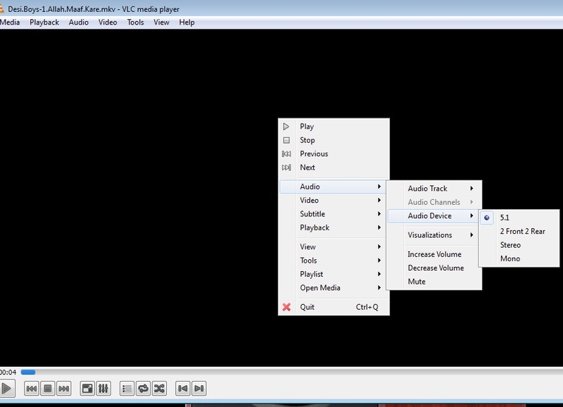

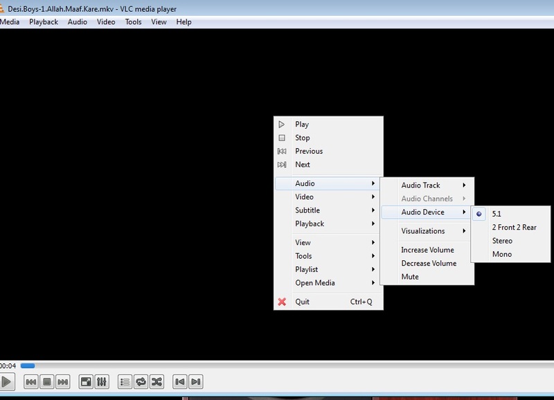

Jetzt müsste das nur auch noch mit dem VLC klappen, aber er bekommt kein ProLogic2 hin!? :(
Also ich bin davon ausgegangen das du Filme hast mit echtem 5.1, Pro Logic ist ja für Matrix codiertes Stereo geeignet um so aus 2 Kanälen 5.1 oder eben auch 7.1 zu machen. Dazu setzt du noch ein Häkchen bei Lautsprecherauffüllung, dann sollte das auch der Soundchip übernehmen.
In VLC musst du glaube 5.1 auswählen wenn mich nicht alles täuscht, dann gibt auch VLC Mehrkanalton aus.
