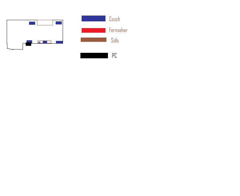

ich ziehe in 2 Wochen in meine neue Wohnung und werde da ein etwa 14m² Wohnzimmer haben, ne Skizze füge ich am Ende an.
Der Computer steht zwar nich inner Wand drinnen, aber is ja egal.
Insgesamt sind es also etwa 14m²
Genutzt werden würde es für Musik und Filme, ganz besonders Filme in Verbindung mit dem Fernseher. Die Filme laufen dann über meinen PC.
Als Soundkarte habe ich die X-Fi Titanium PCIE, als Betriebssystem Vista 64 Bit
Bis jetzt dachte ich entweder an das
Teufel E Magnum Power Edition
oder ein
Teufel der E XXX Reihe, evtl das 400er, jedoch ist das ja für Räume bis 30m² und das brauch ich ja eigentlich nicht, denk ich.
Vielen dank für die hilfe schonmal
Ps: Bild versaut :/
Das blaue sollen die boxen sein,
das schwarze viereck oben das sofa

Wenn diese 14m² sich auf dein gesamtes Zimmer beziehen, dann ist die eigentlich beschallte Fläche ~ 7-8m². Gut, meine Vorredner haben auf jeden Fall Recht. dass so eine Investition langfristig ist, allerdings können sehr große Lautsprecher in so kleinen Flächen auch Nachteile mit sich bringen. Immerhin haben diese oftmals enorme Tiefen von 30cm+.
In unserem Wohnzimme befinden sich auch 2 * 481er der nuBox Serie und dazu noch der große Center. Das ist ne Fläche von ~5m*5m und selbst da fühlt es sich so an, als würde etwas mehr Abstand nicht schaden. Der Vorteil der 481er ist, dass das Bassreflexrohr vorne ist und sie näher an der Wand stehen können ohne dass es dröhnt.
