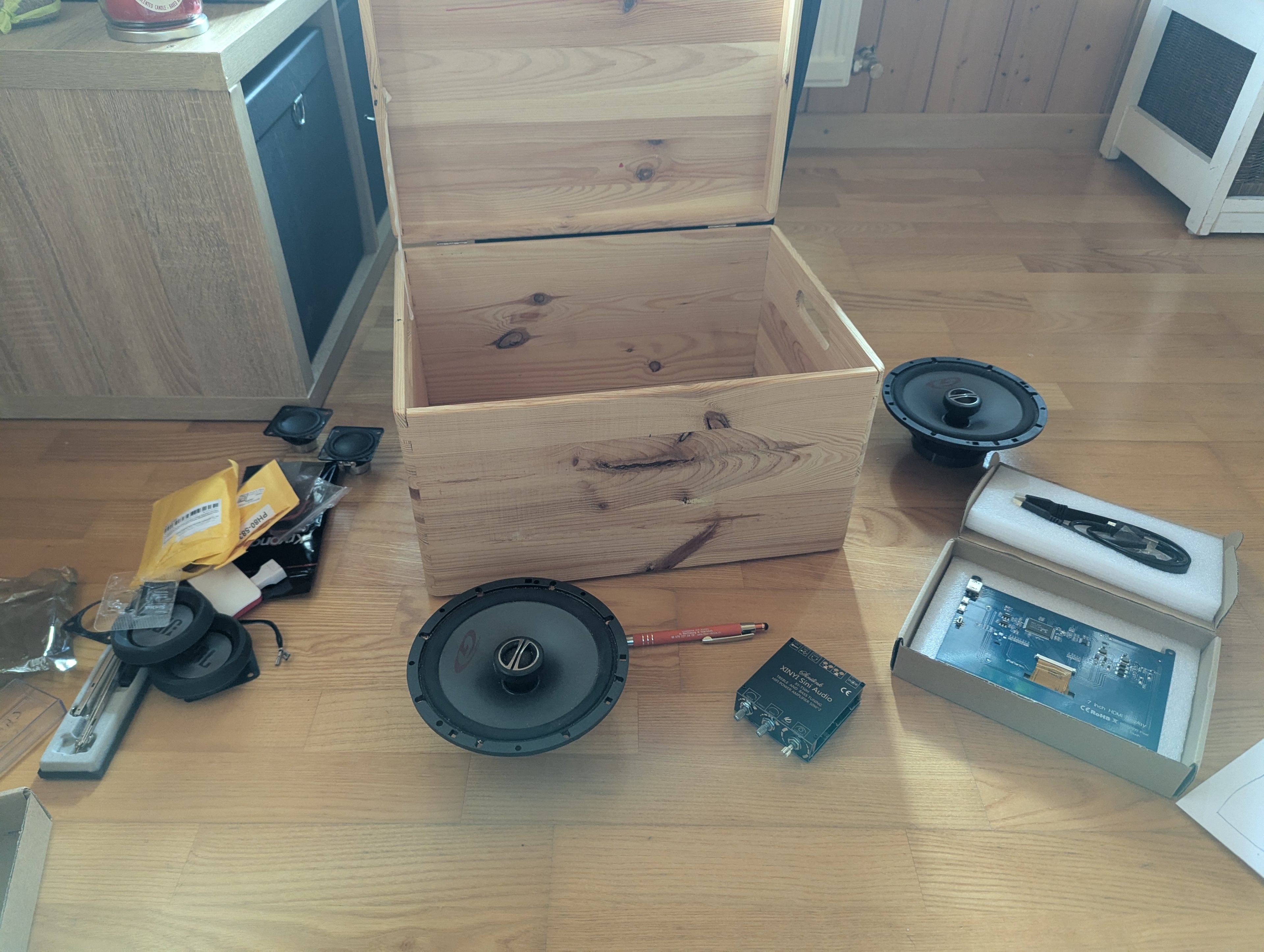

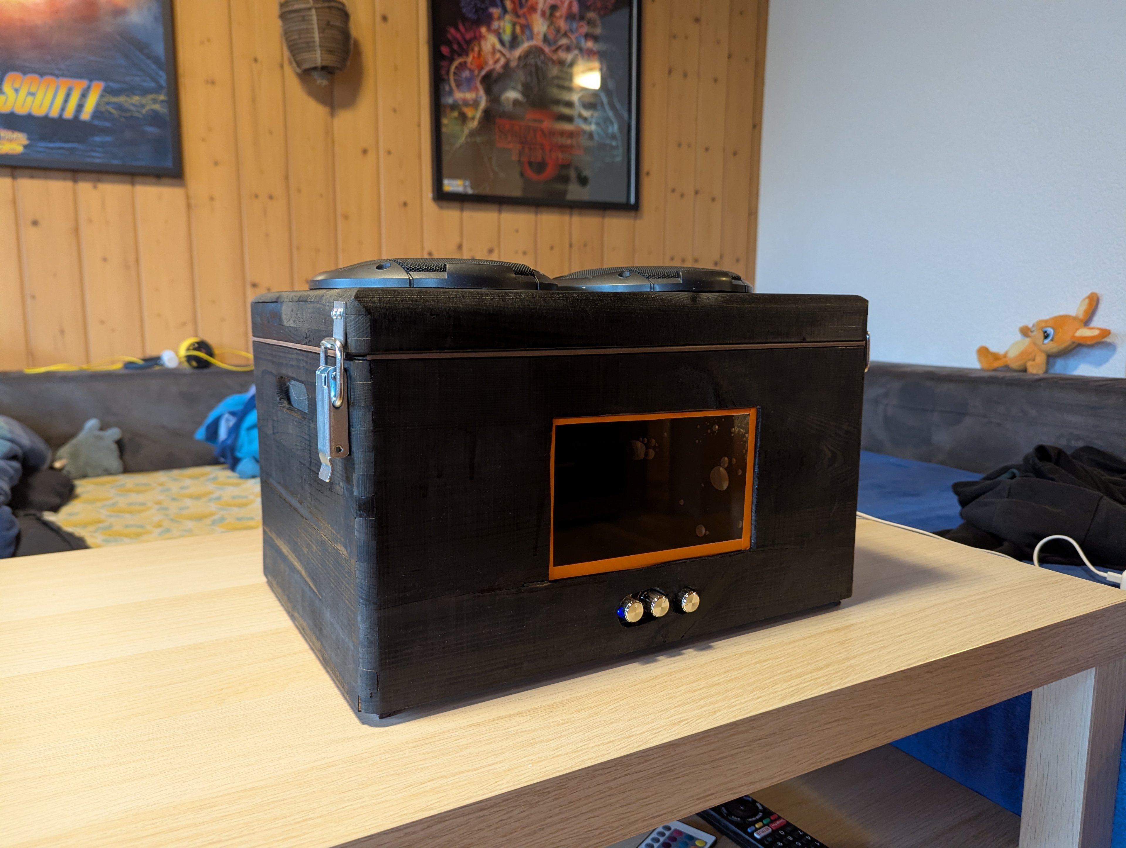

Ist wirklich witzig, da ich gerade selber einen Lautsprecher am Bauen bin.
Verbaut wird auch so ein kleiner Verstärker mit 2x50Watt und Bluetooth. Dazu ein Touchdisplay und ein Rapsberry P Zero.
Das ganze werde ich über USB-C PD mit eingang 12V machen. Dann noch eine weitere Plattine die dann aus den 12V wieder 5V für den Raspberry macht.
Noch bin ich am bauen. Kann ja mal erste Bilder hier Posten.
Es ist bestimmt nicht perfekt, aber ich hoffe am Schluss sieht das dann einigermassen ok aus. Auch will ich das später dann mit einer Powerbank betreiben.
Reaktionen: SeppoE, w764, Haldi und 4 andere

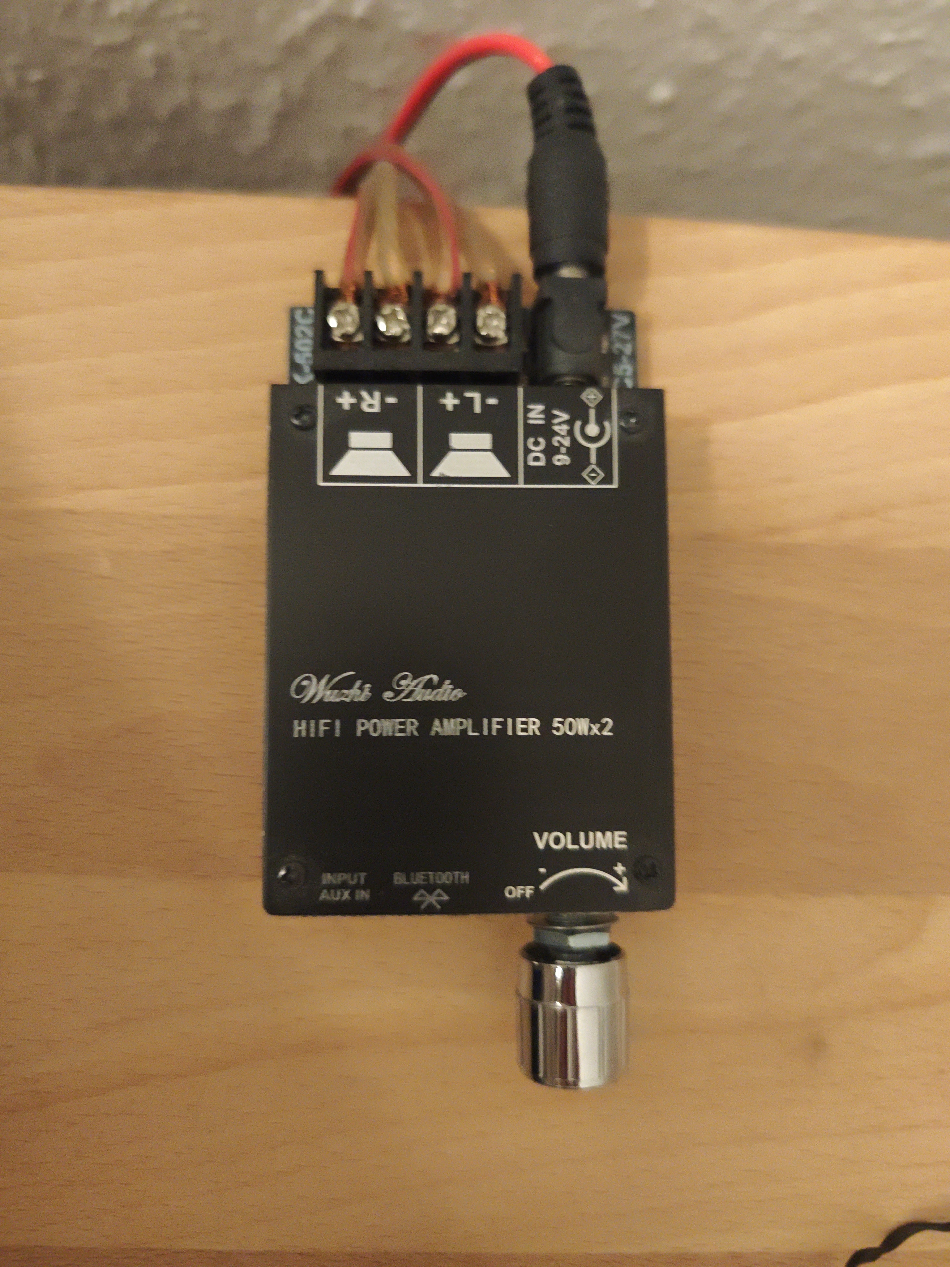

Ein bisschen Glück ist auch dabei (und Bewertungen:D). Wie ich erwähnt hab sind Verstärker mit Analogen-Audioeingang vorzuziehen, vill. weil man da weniger falsch machen kann:p.Zu Leise war mir bisher noch keiner von den erwähnten. Die Platine in meinen kleinen Control Rauscht auch ziemlich, Sehr gute Erfahrungen hab ich mit dem Variablen 7498 (Mittlere im Bild) gemacht.
Aber auch der Blaue 2.1 oder fertige SMSL sind hier voll ok

@end0fseven: Sehr cooles Projekt und Leichtes Baumaterial:p, etwas Verstreben und gut Abdichten, dann sollte das Super funktionieren:daumen:.
Hast du den Verstärker schon in der nähe vom Display Getestet? Das könnte durchaus Störungen geben.
Ja ich hab selber erst Herausgefunden, dass es USB-C Trigger gibt:D. Das ist natürlich eine super Sache und so kann man sogar 20V bekommen. Wäre aber in deinem Fall nicht eine Powerbank mit 2 Ausgängen besser Geeignet?

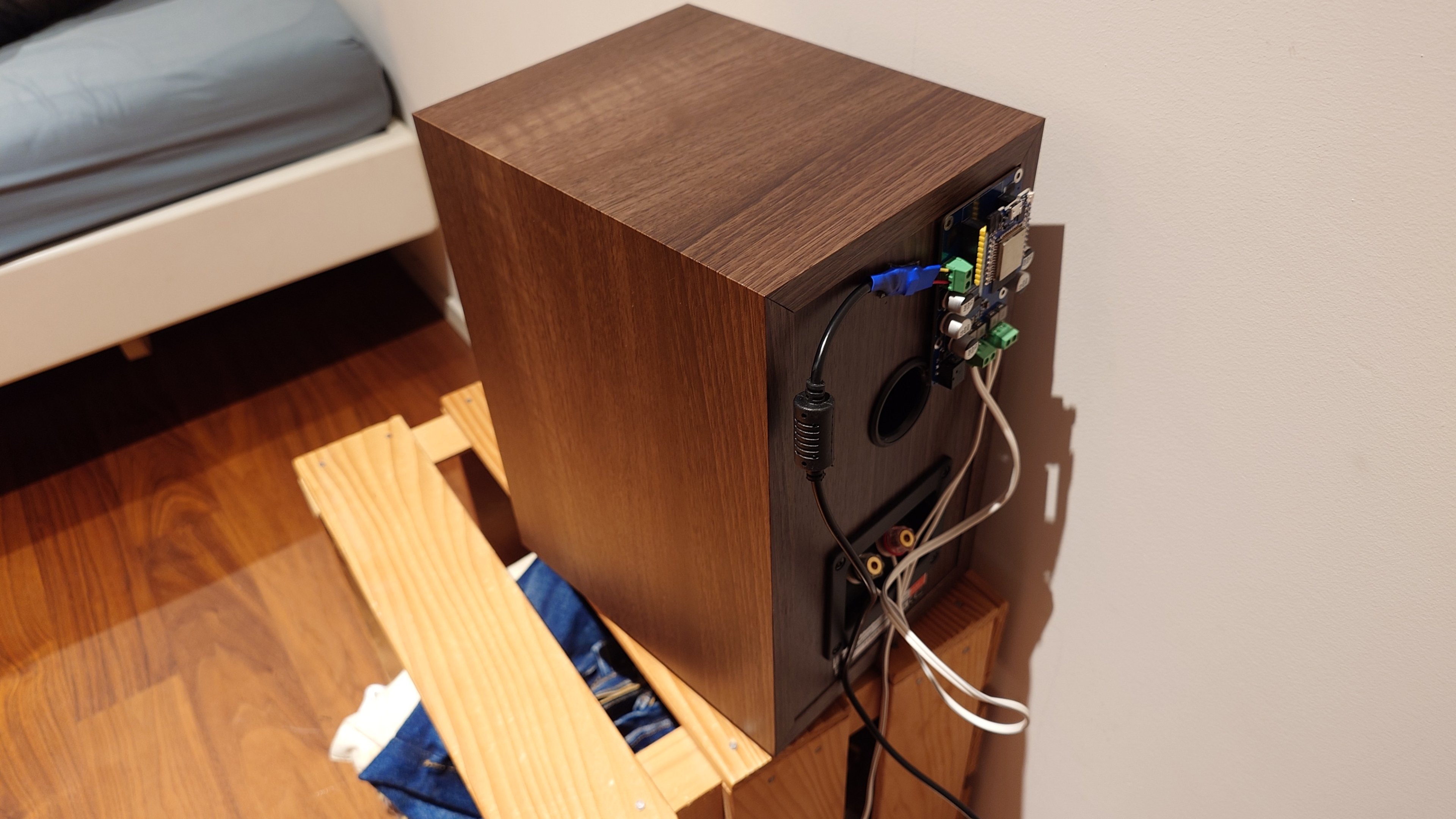

Ich hab so kleine 2x25W Verstärker für mein Multiroom Audiosystem eingesetzt. Mit ESP32 als Controller.

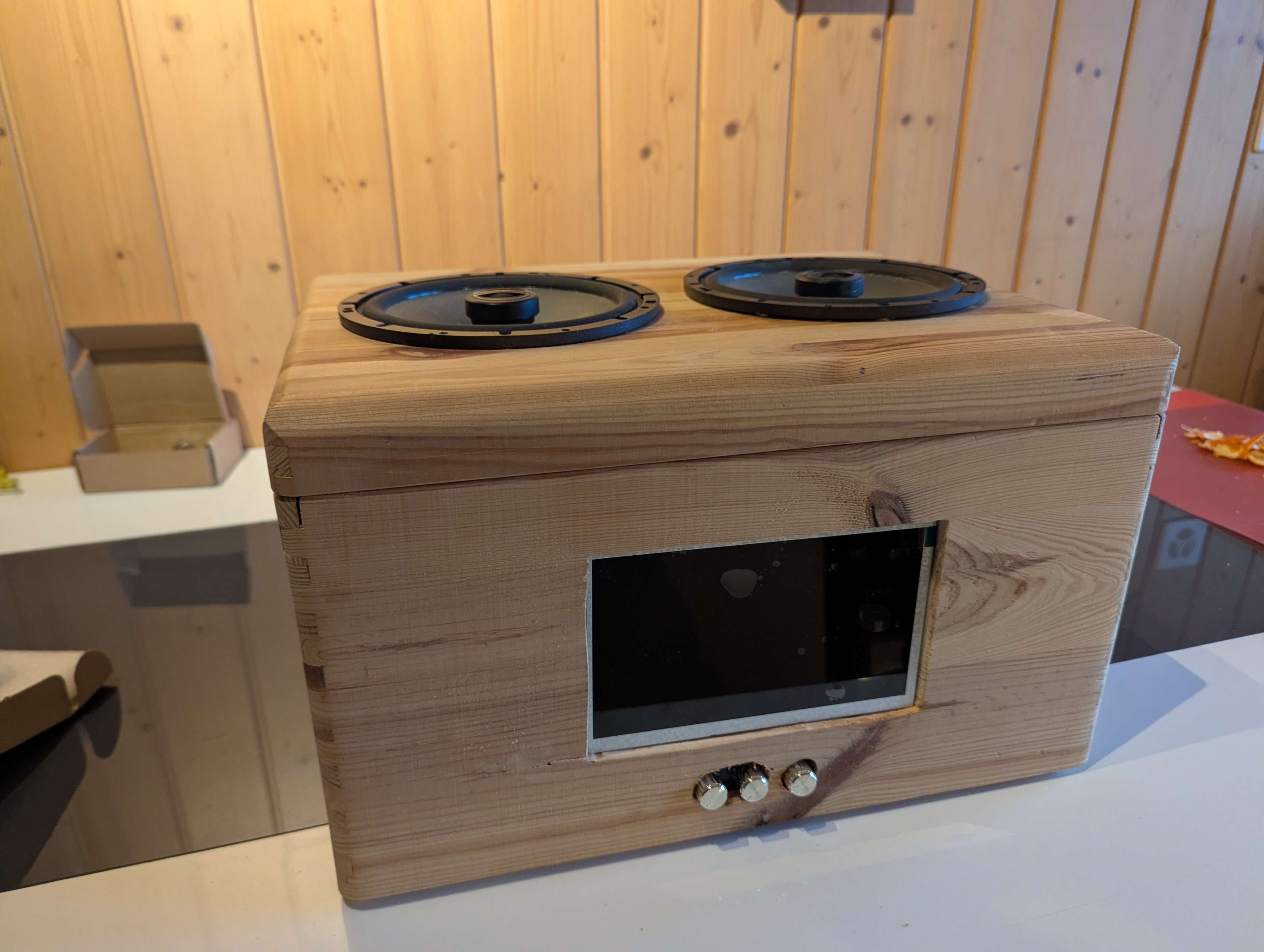

So, meine "Boom-Box" ist auch erstmal fertig. Jetzt fehlt mir nur noch ein Raspberry und eine Powerbank die mindestens 12V Ausgang hat.
Man kann aber schon Musik hören, da der Verstärker Bluetooth integriert hat.
Jedoch will ich dann auch eine Standalone Lösung. Vorallem will ich dann auf dem Display so kleine Arcade Spiele spielen können 😅
Ich muss nur schauen welches Betriebssystem ich da am besten nehme. Habe schon an Batorcera gedacht und dort halt ne zusätzliche App für Musik die Lokal gespeichert ist, oder aber über SMB zugegriffen werden kann.

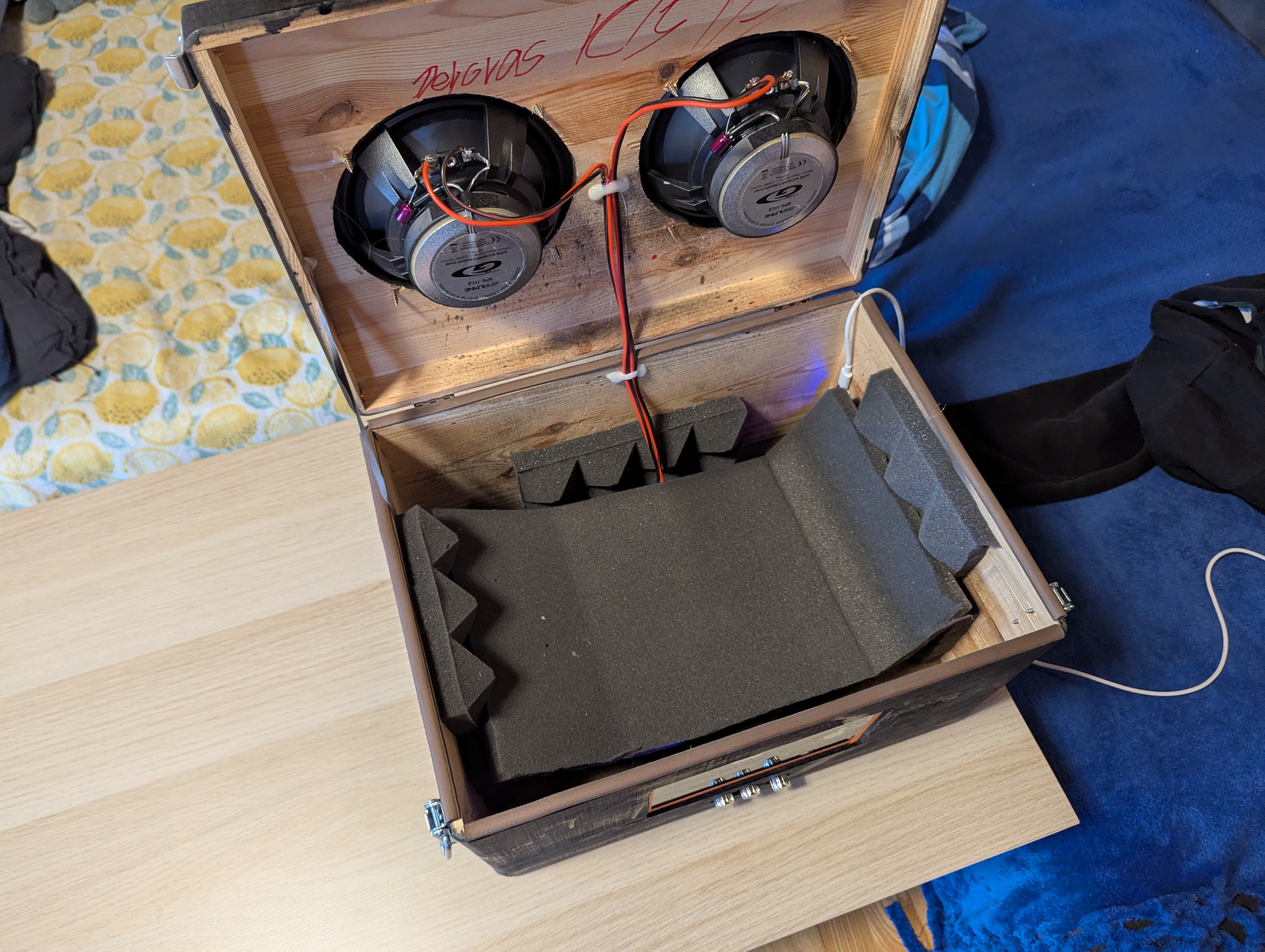

Leider war das Holz nicht das beste und ich muss dann nochmals etwas mit der Dämmung schauen.
Aber der ganze Lautsprecher hat vielleicht etwas zwischen 30-50€ gekostet da ich vieles noch hatte. Und Lautstärketechnisch geht das teil gut ab 😅
Wäre es nicht sinnvoller gewesen, die beiden Lautsprecher zu trennen, mit einer Trennwannd?
