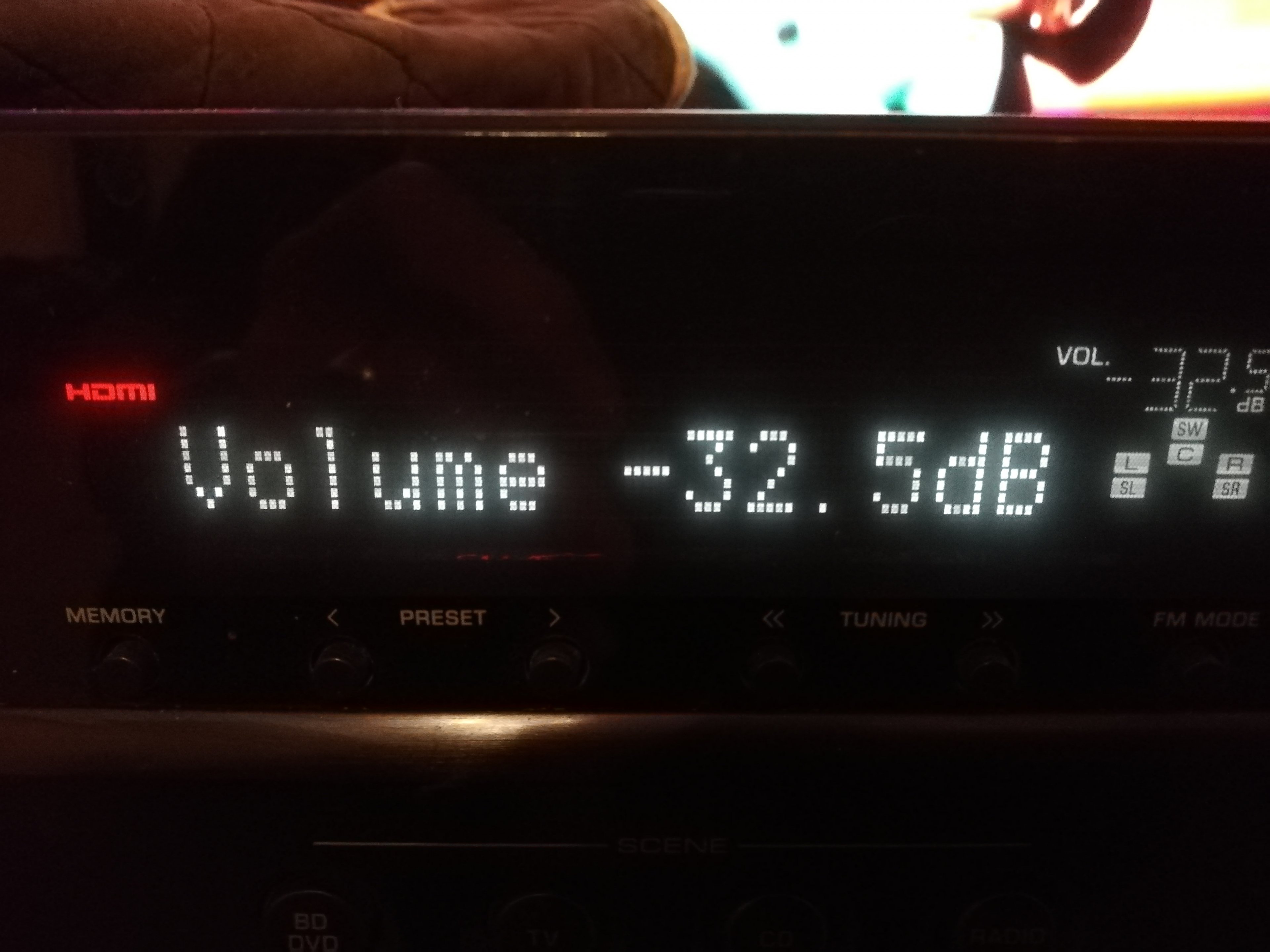

Habe inzwischen die Standboxen gegen die kleineren Teufel frc ausgetauscht - doch ohne Wirkung. Bei der Einstellung auf dem Foto habe ich normale Zimmerlautstärke - und mein Wohnzimmer ist kein Saal.

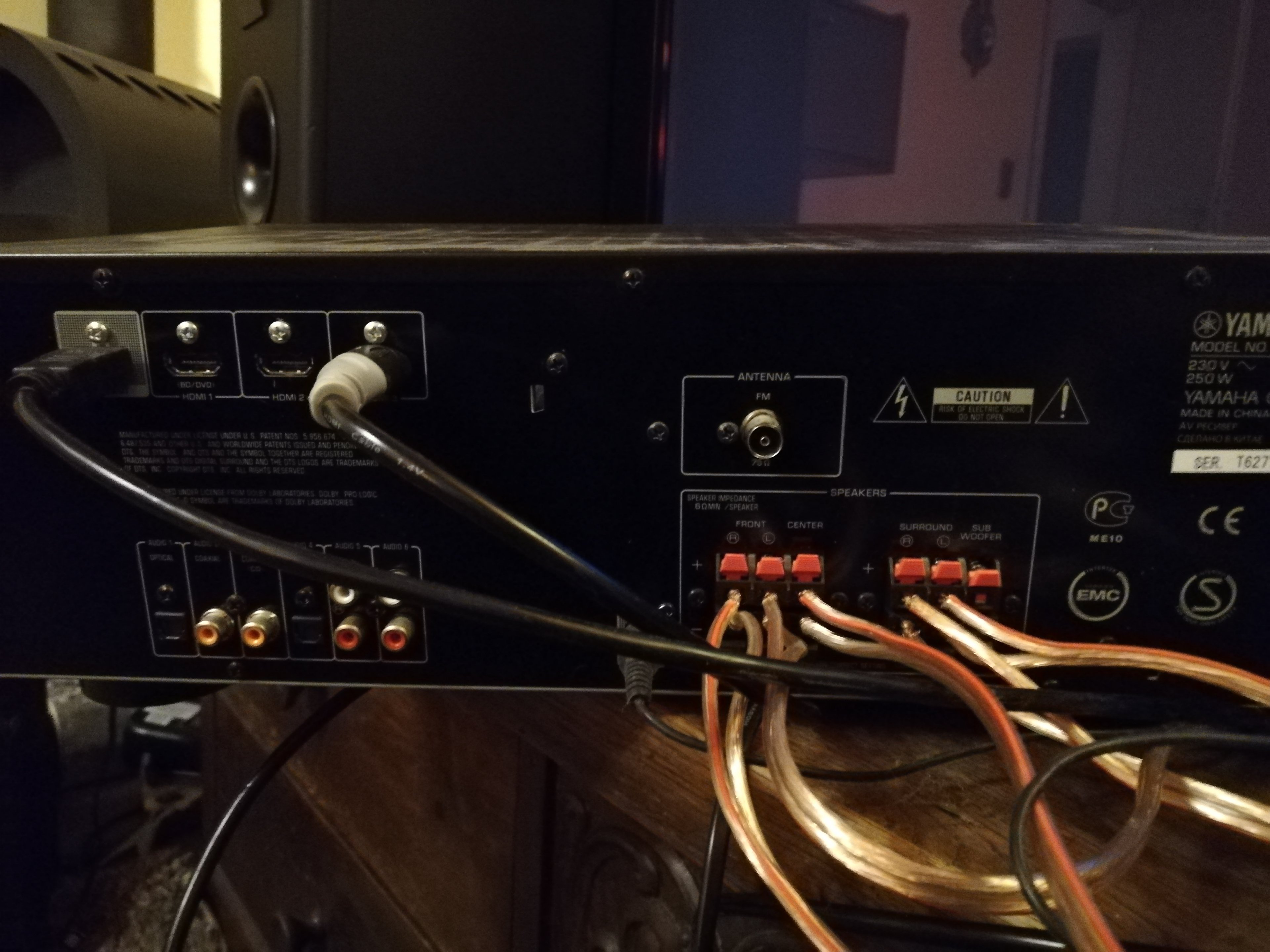

Mach doch mal ein Foto von der Rückseite. So können wir sehen, was tatsächlich wo angeschlossen ist.
Bei den Kabeln: auf festen Sitz und Verpolung achten. Ggf. alle nochmal raus und neu kontrolliert einführen und festklemmen.

Die Werkseinstellung hat Wunder bewirkt. Danke!!! Aber leider funktioniert die (Original-) Fernbedienung jetzt nicht mehr
Ich weiß immer noch nicht, worüber Du Dich aufgeregt hast, -32,5dB ist Zimmerlautstärke, das ist bei mir auch nicht anders.
Dann werden im Setup vermutlich alle Kanalpegel auf -10dB gestanden haben, der Subwoofer deutlich mehr, was jetzt durch den Reset behoben wurde...

Nachtrag: bei meinem Denon X1400 hängt es von der Signalquelle ab, ob -32 db eher lauter oder leiser sind. Aber über Zimmerlautstärke hinaus gehen -32 db definitiv nicht.
Eventuell ist Deine Erwartungshaltung was die Boxen und der Subwoofer leisten können einfach zu hoch.
