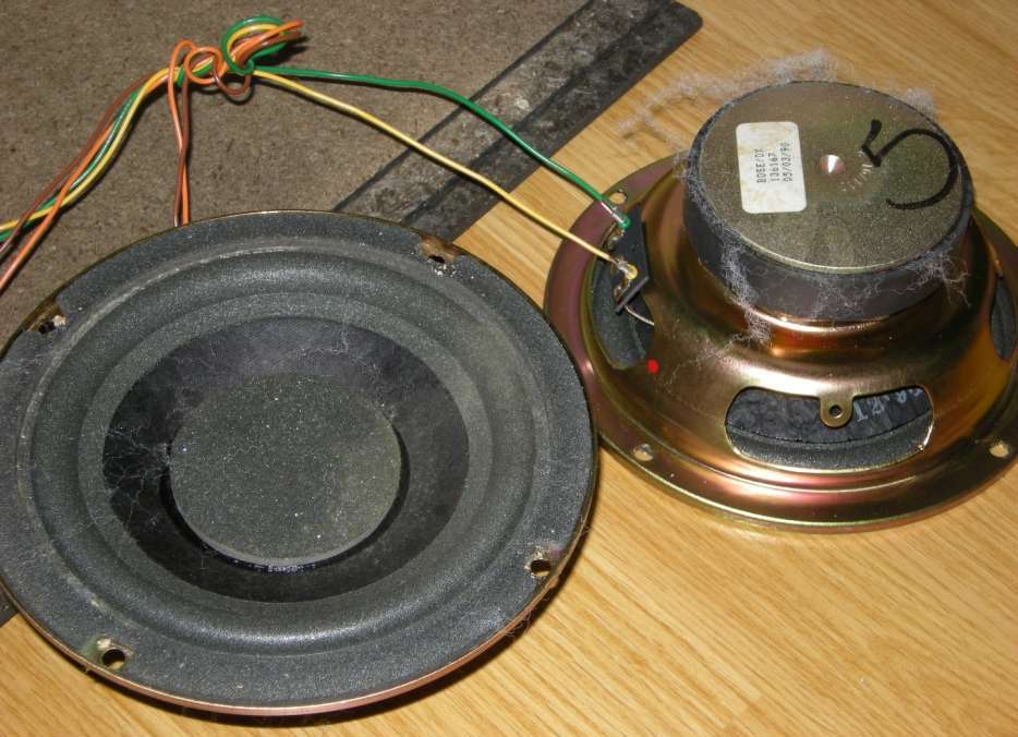

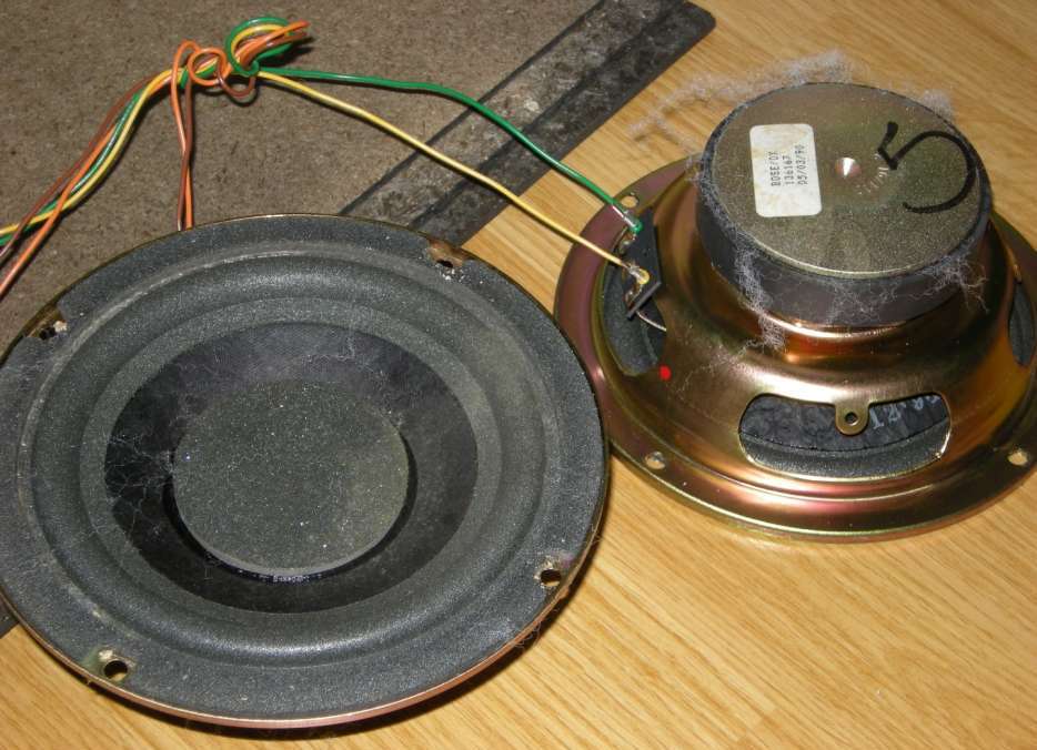

Na da hast du dir ja ein paar Krücken geholt. Und das ist kein "unbegründeter Hate" sondern auch begründet. Die Lautsprecher haben ein starkes Grundrauschen, sind klanglich sehr künstlich mit einem DSP verbogen. Der Bass ist dröhnig und unpräzise, Mitten sind absolut nicht existent und die Höhen aufgrund des verbauten billigst Breitbänders harsch und detailarm. Der DSP verbiegt den Sound dermaßen unnatürlich daß vollständige Teile der Musik komplett verschwinden. Das einzige womit sie punkten können ist der zugegen füllige Bass für die Baugröße. Verarbeitet scheinen sie auch hochwertig.
Siehe Klangliche Gegenüberstellung, unter gleichen Bedingungen mit einem hochwertigen Studiomikrofon aufgenommen : Edifier R1280T für 79€ Bose Companion 20 vs Edifier R1280T Die Companion 20 klingt dagegen wie Kernschrott mit nem Handtuch drüber.

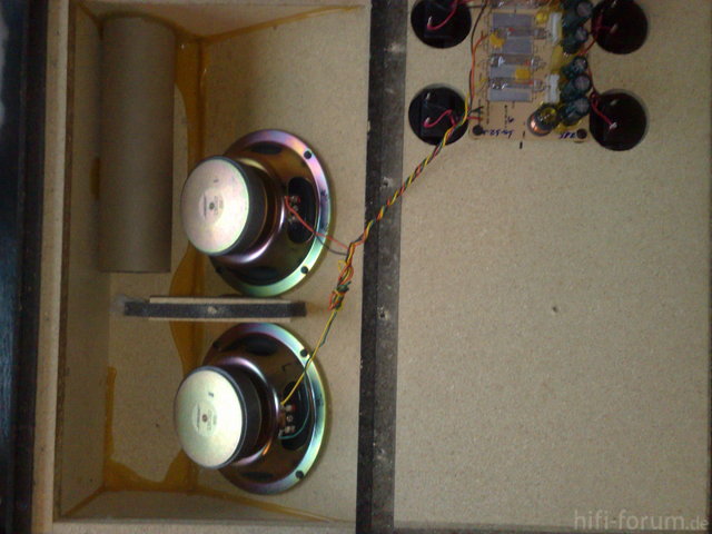

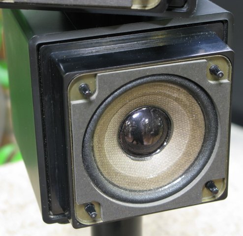

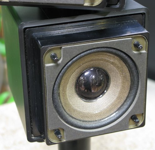

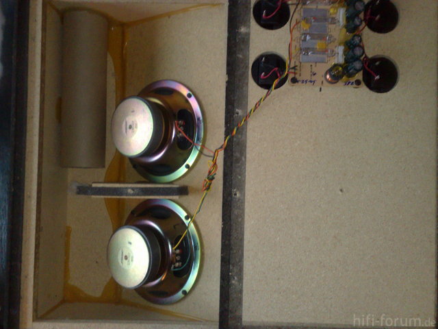

Ich habe selbst dieverse Bose Produkte besessen, darunter
-Acoustimass 10 Serie IV
-OnEar Headphones (Nachfolger vom Triport)
-Soundlink mini
-Soundlink Revolve+
-Companion 3
Das Acoustimass und das Companion 3 entsanden dem jugendlichen Leichtsinn, sie waren klanglich einfach unter aller Kanone, aber man lernt ja dazu. Die "Direct Reflecting" Cubes klangen wie die eingebauten Lautsprecher meines Samsung Fernsehers und das dröhnende "Acoustimass Modul" mit seinem buckeligen Frequenzgang irgendwo zwischen 42 und 280 Herz polterte nur unpräzise vor sich hin. Dazu kam ein derart starkes Grundrauschen, welches man ohne Ton durch das ganze Zimmer gehört hat.
