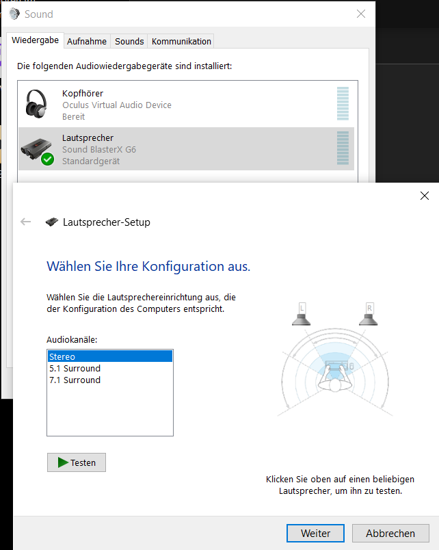

So schaut es bei mir unter Sound aus (Win 10)

Was wird wiedergegeben und was ist eingestellt bzw. lässt sich einstellen?

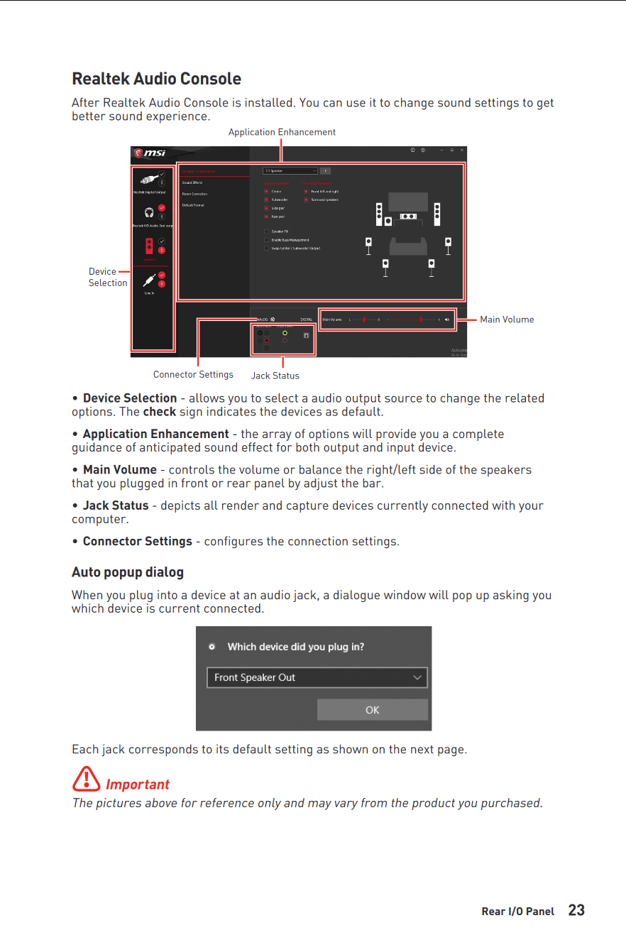

Beispiel der Realtek Audio Console
Hier müssen alle Lautsprecher vorhanden sein.
Es gibt Stereo 2.0 - 2.1 gibt es nicht - und Surround Sound 5.1/5.2, 6.1/6.2 und 7.1/7.2.

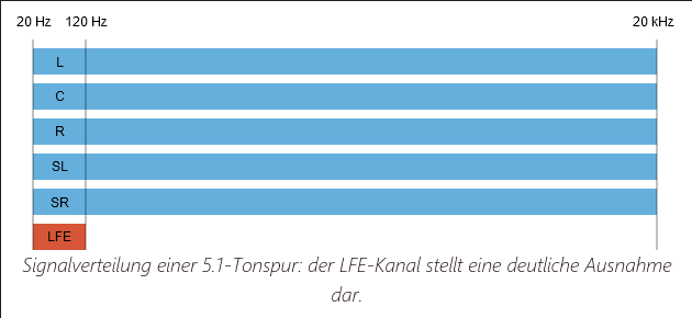

[Quelle: LEF-Kanal und Trennfrequenz | Heimkino Praxis]
