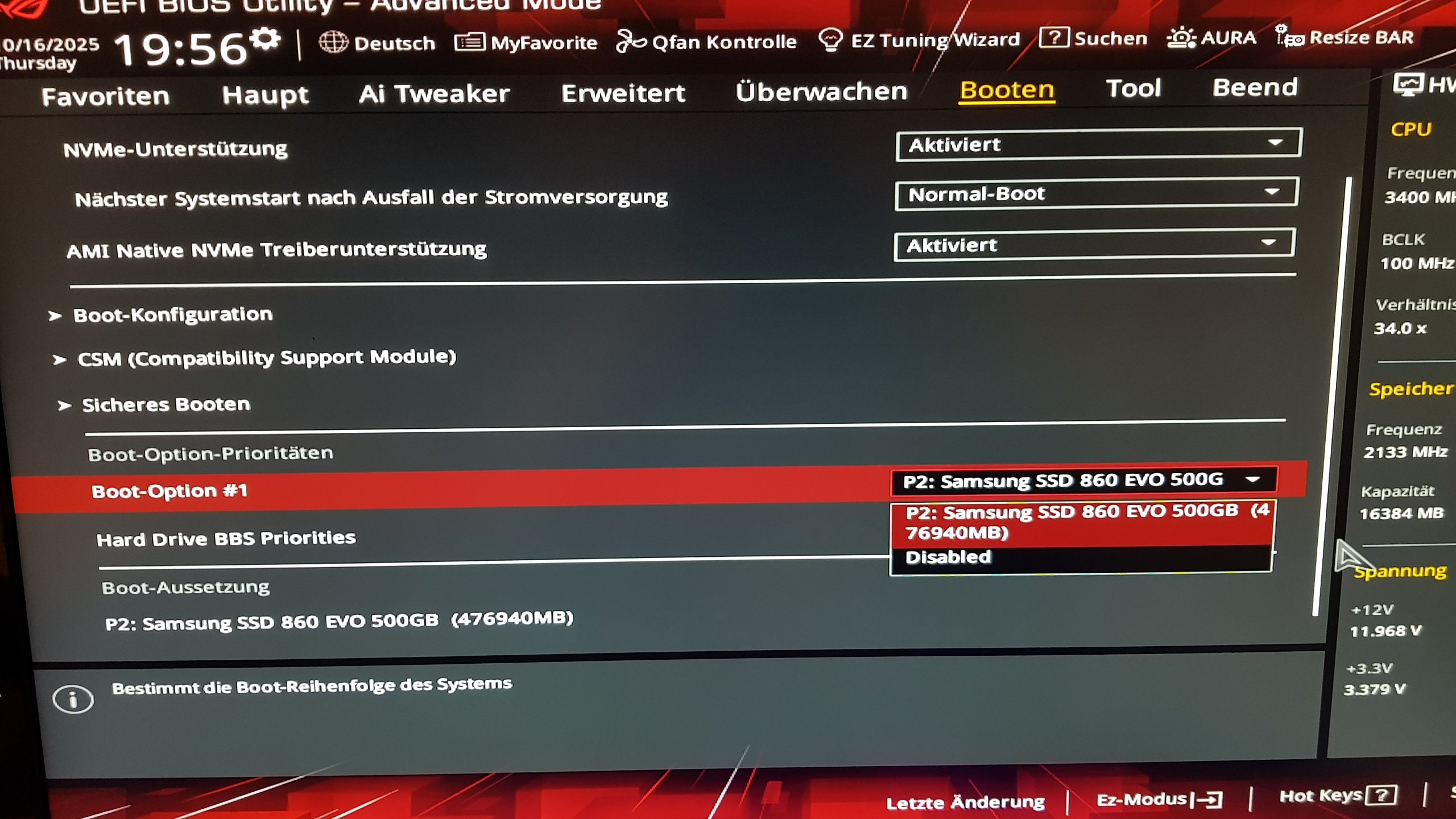

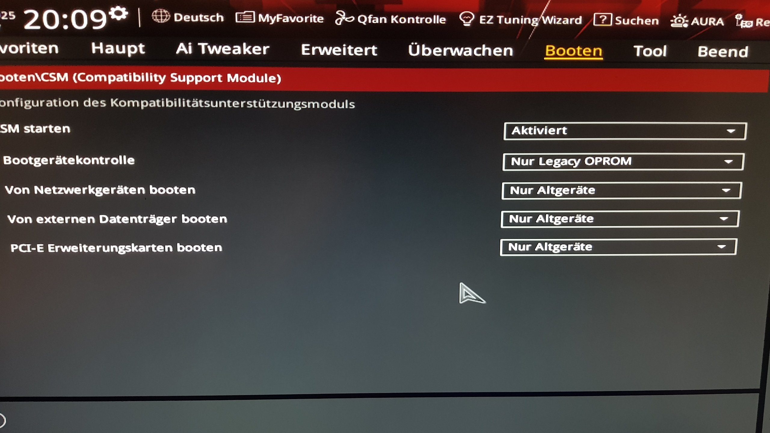

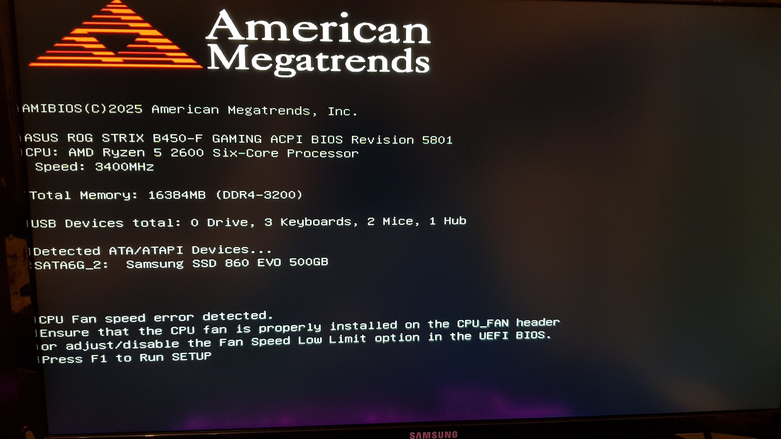

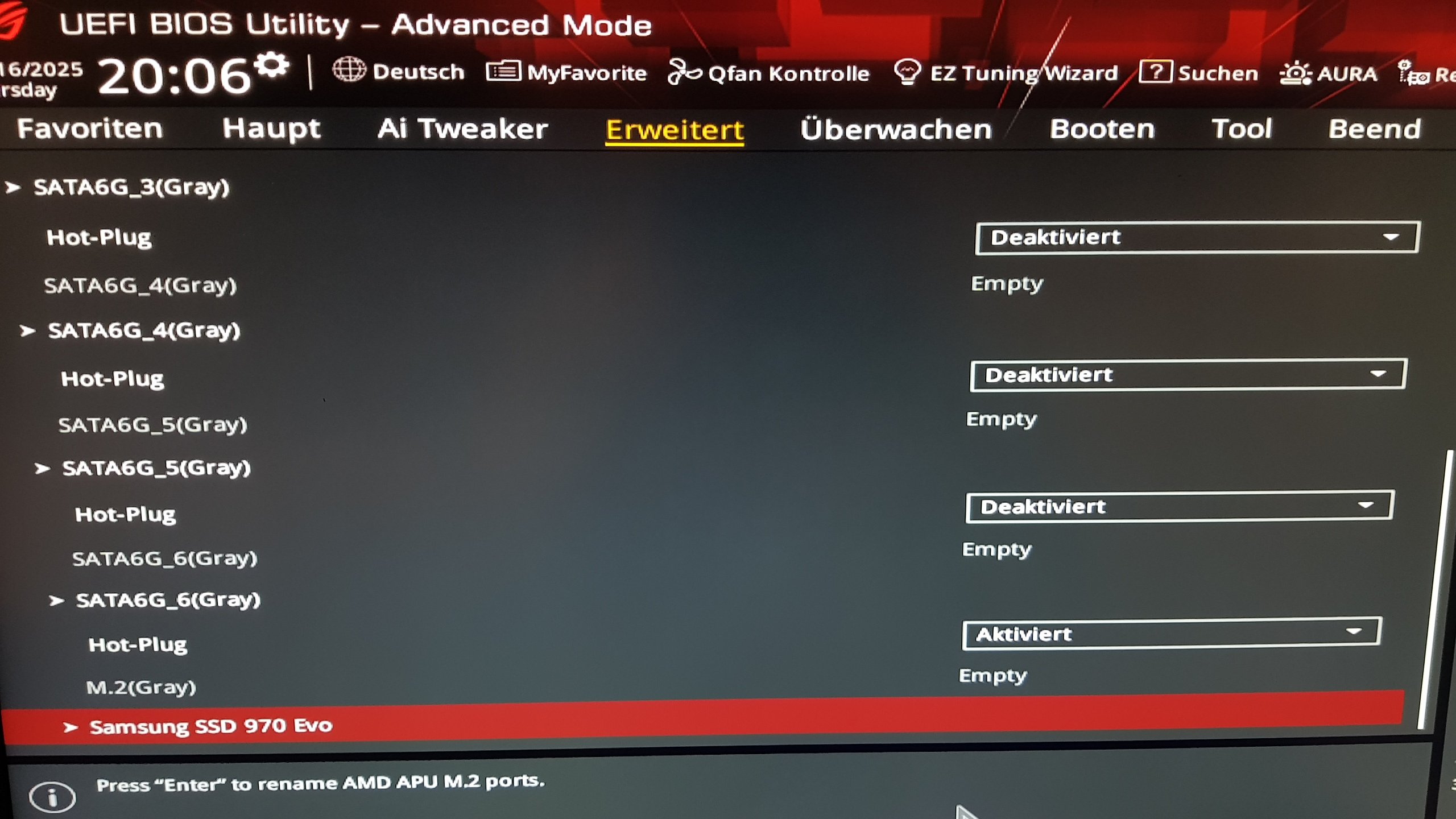

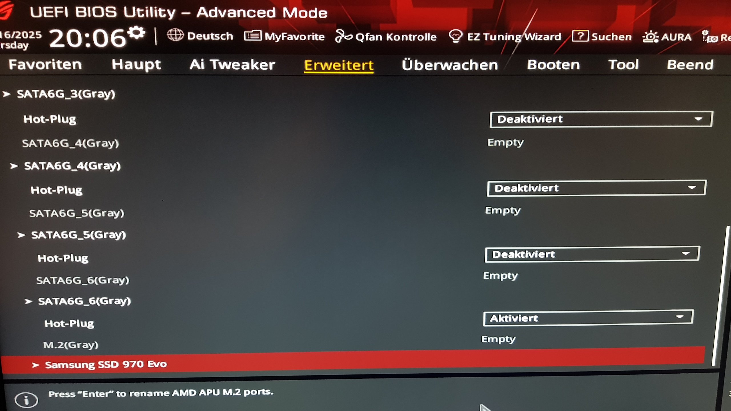

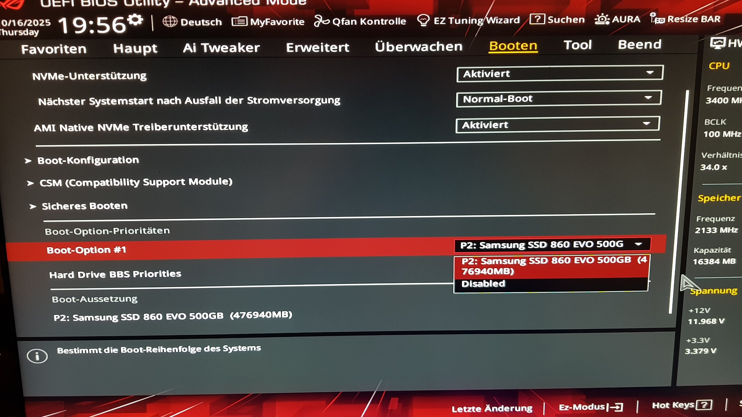

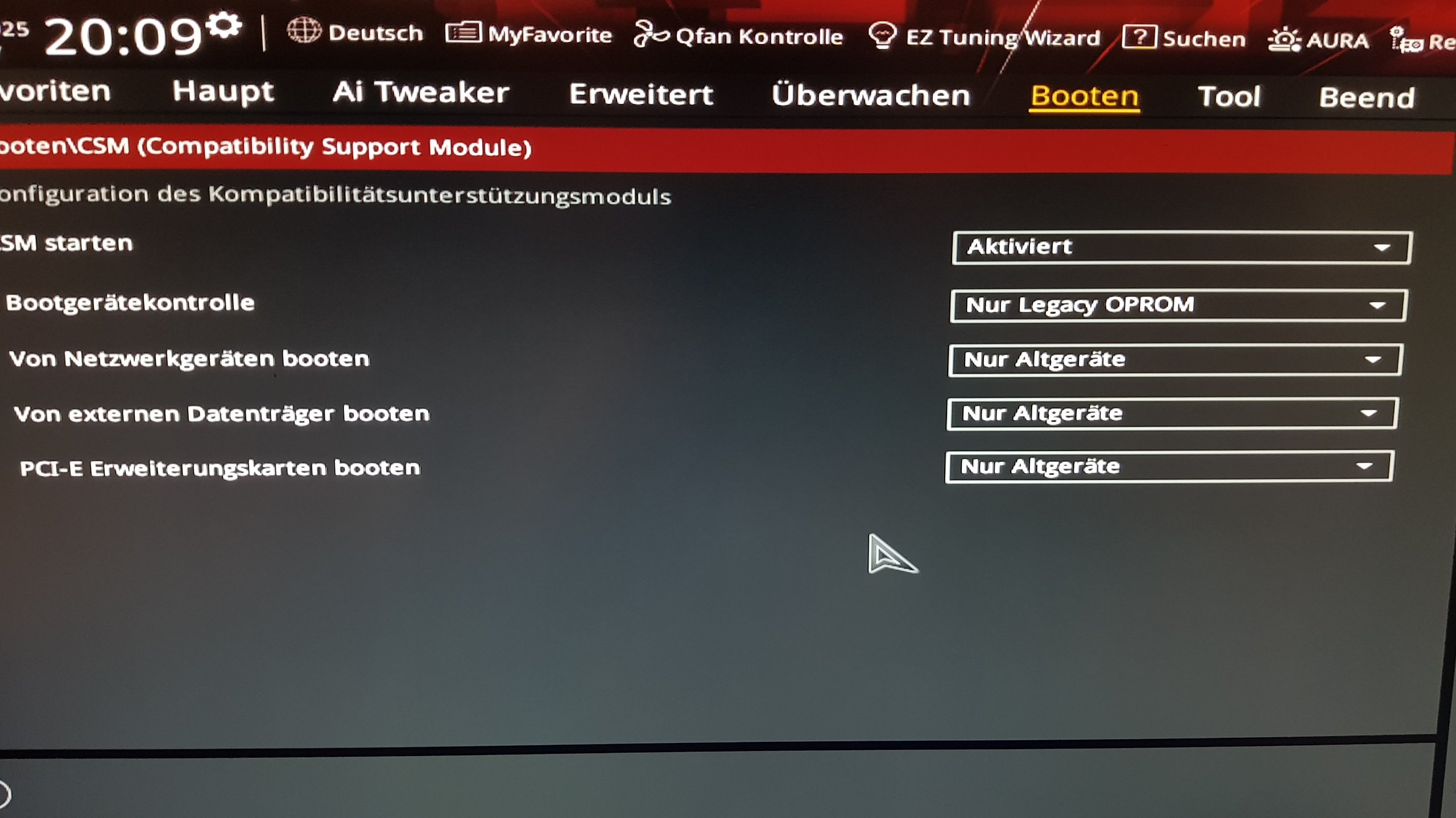

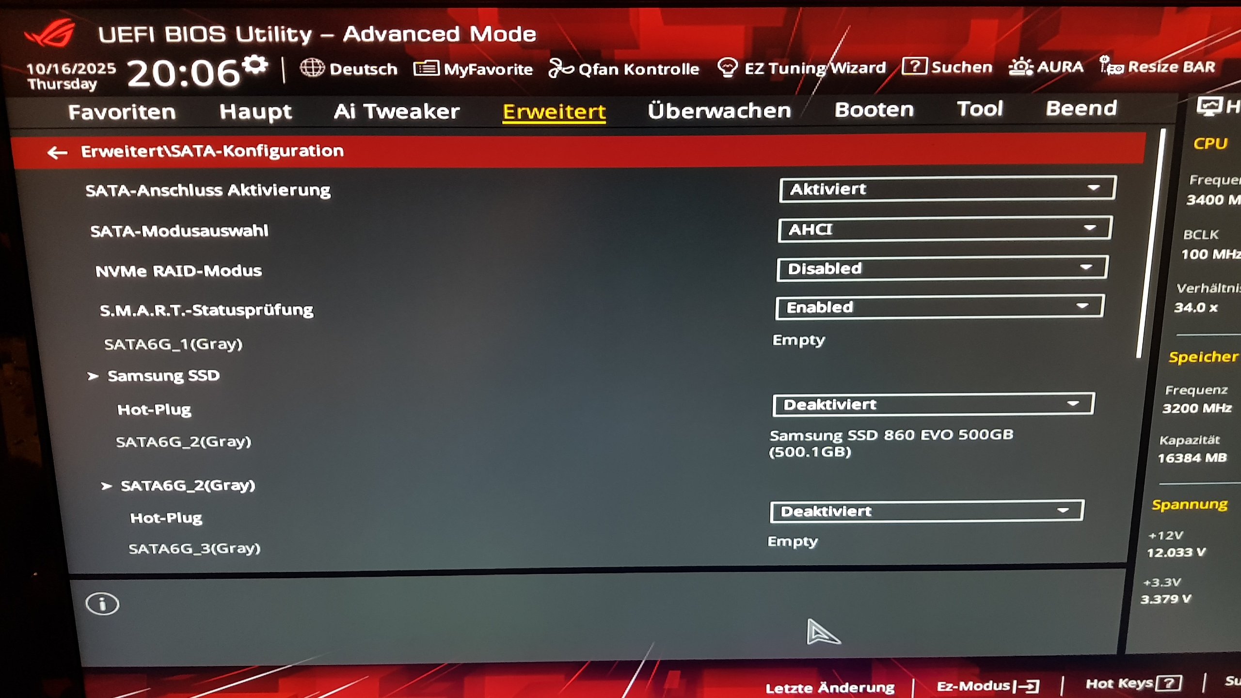

ich habe mein Bios geupdatet von Version 4204 auf die aktuelle 5801, dabei ist mir aufgefallen, dass meine Windows NVME SSD 970 Evo nicht mehr in der Bootreihenfolge aufgelistet ist.
Starte ich den PC neu gelange ich auch zuerst immer in die Bootanzeige von American Megatrends, dies war vor dem Update noch nicht so.
Ich kann die Windows Partion nur noch über das Bios heraus via Boot-Ausetzung starten, hier wird mir die Samsung 970 Evo auch angezeigt.
Hier muss was verstellt sein, hat jemand vielleicht eine Idee, woran das liegt?
Anbei ein paar Bilder aus dem Bios.

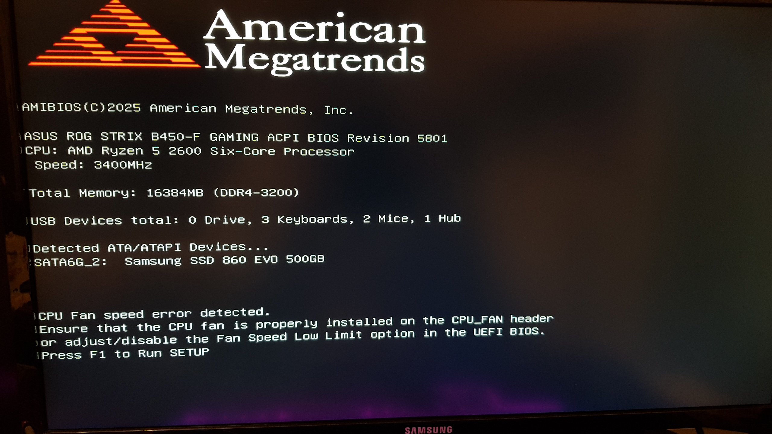

Einfach mal die Warnmeldung lesen ;)
...und dann die CPU Fan Speed Warnung im UEFI wieder deaktivieren. Ich nehme mal an, du hast eine AIO WaKü verbaut.
Ja eine NZXT, diese Wahrnung wurde mir schon vor Jahren angezeigt, war dann aber weg, weil die veraltete Bios Oberfläche nicht mehr angezeigt wurde.
Dann gehe ich mal auf die suche na dem CPU Fan Speed.
Das gleiche hatte ich auch mit einem Mainboard von MSI auch mit B450 Chipsatz, ich habe dann im Setup die Option default Werte setzen gewählt, dann hat alles wieder funktioniert.
Manche Board Hersteller schreiben auch das man nach dem Bios Update die default werte setzen soll.
Hab den Fan abgeschalten, das American Megatrends ist verschwunden.

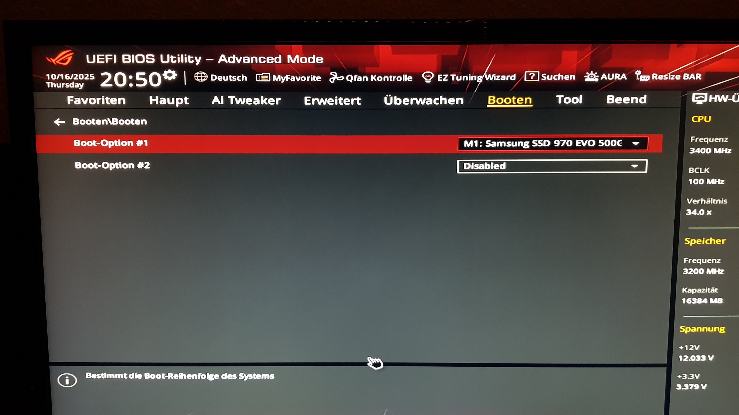

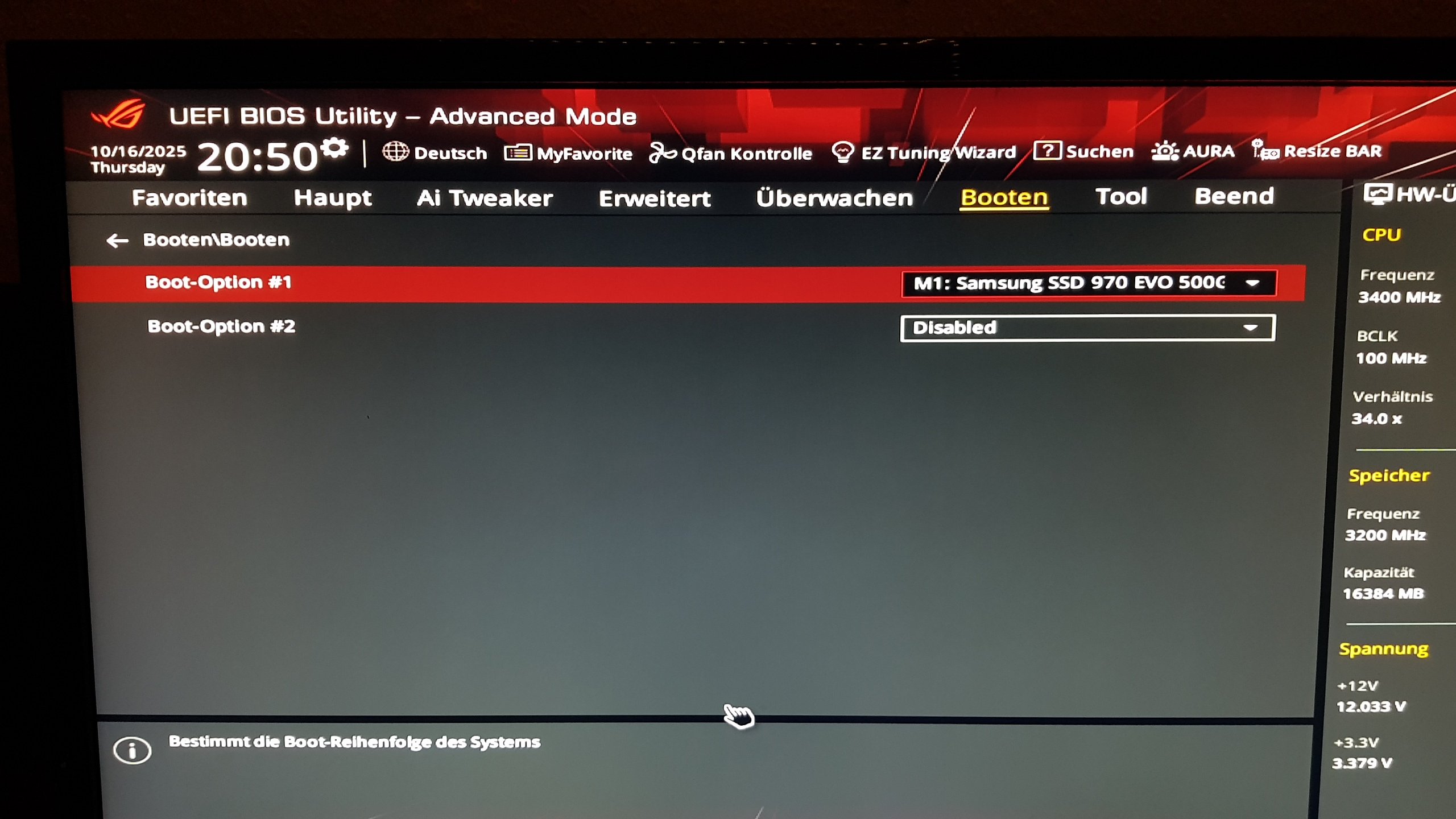

Nun habe ich Trottel auch die Einstellung für die Bootreihenfolge gefunden, der Punkt war so unscheinbar, dass ich ihn nicht gesehen habe.

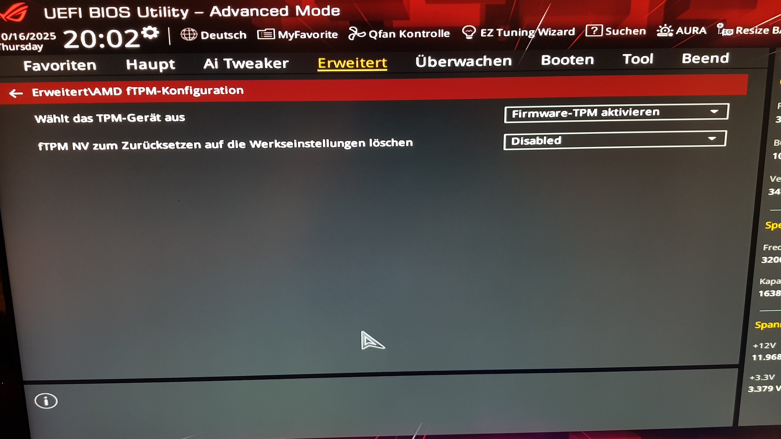

Da habe ich aber noch eine Frage, wie verhält es sich mit TPM, ist dies korrekt eingestellt (siehe Bild in Post 1)
Ich hätte dies gerne aktiviert.
Danke
Danke
Ich sehe nix mit TPM
