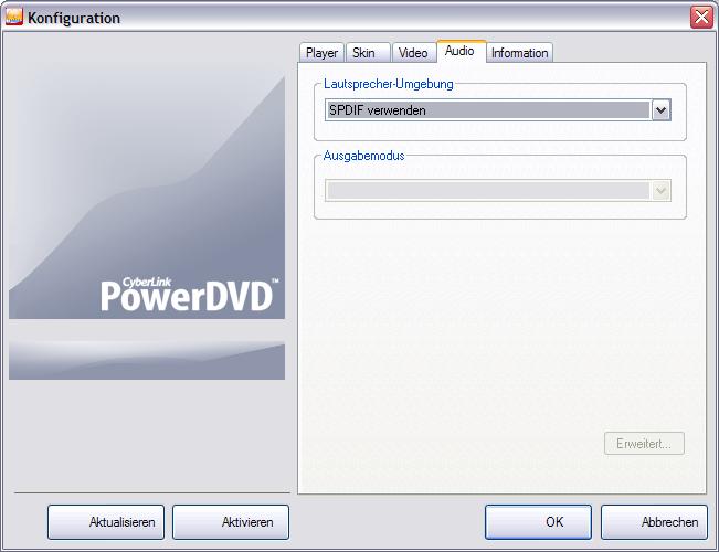

wenn du eine DVD mit PowerDVD o.a. abspielst kommt auch nur 2.0 Kanalton an?
Das programm muss natührlich SPDIF nutzen!!
hmm... ich habs immer probiert mit Forrest Gump, hat nicht geklappt, aber mit HdR bekomm ich 5.1, also wird Forrest Gump die Surround Boxen nicht immer unterstützen.
Also anscheinend gehts, aber wieso im Treibermenü nicht?
Dort kann mans testen, aber ich hör nur die Front und Center Boxen.
Danke auf jeden Fall!
