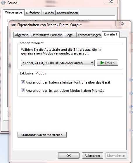

ich habe meinen Rechner via optischem Kabel an meinem Receiver (marantz NR1501) angeschlossen, allerdings kriege ich es nicht hin, dass 5.1 Sound übertragen wird, was sowohl der Soundchip als auch der Receiver unterstützen sollte.
Unter Soundoptionen kann ich nur 2 Kanal wählen. Es geht mir hauptsächlich um den Ton bei Spielen, Filme werden nicht über den Rechner geschaut, deshalb sollte es kein Codec Problem sein.
technisch - über spdif können nur 2 kanale übertragen werden, erst wenn der ton codiert wird, sind maximal 5.1 kanäle möglich.
Wenn der soundchip es unterstützt kann du dich mal umscheuen, ob es einen dolby digital live codierer für den gibt, sonst wirst du mit deinen zwei kanälen leben müssen...

und wo kann ich dann einstellen, dass 5.1 sound, beziehungsweise kodierter 2 kanal surround cound übertragen wird?
gruß
Bei "main" machst du ein Häckchen bei SPDIF und Output Format auf 3/2+SW 5.1 umstellen und SPDIF genauso einstellen wie auf dem folgenden Bild:
Bin aber nicht 100% sicher ob das mit den Games damit klappt, aber bei Filmen definitiv
garnicht.....
wenn ein spiel oder windows ton ausgibt, dann ist dieser "analog" bzw. wird in PCM "codiert" - da PCM jedoch einen großen bedarf an bandbreite hat, können nur 2 Kanäle übertragen werden.
Es gibt auch soundkarten die das umgehen, in dem eine extra software installiert wird, welche den analogen 5.1 ton abgreift, in echtzeit zu DTS oder ac3 (Dolby) codiert, und dann zum AVR weitersendet.
Bei filemn ist das alles kein problem, da diese sowieso eine Tonspur in Dolby oder DTS vorliegen haben, und diese dann direkt zum avr geschickt werden kann, welcher dann die dekodierung übernimmt.
