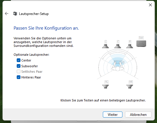

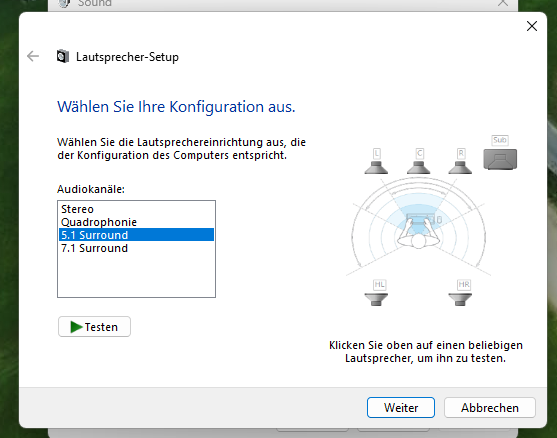

Alles andere scheint ja zu passen. Wenn Du im Dialogfeld, dass Du im ersten Screenshot gepostet hast, auf Testen klickst, dann funktioniert es auch nicht, oder wie? Eventuell mal im mittleren Dialogfeld aus dem letzten Screenshot im "Pegel" Reiter prüfen, ob dort die nicht funktionierenden Kanäle stumm geschaltet/Lautstärke runter gedreht wurde.

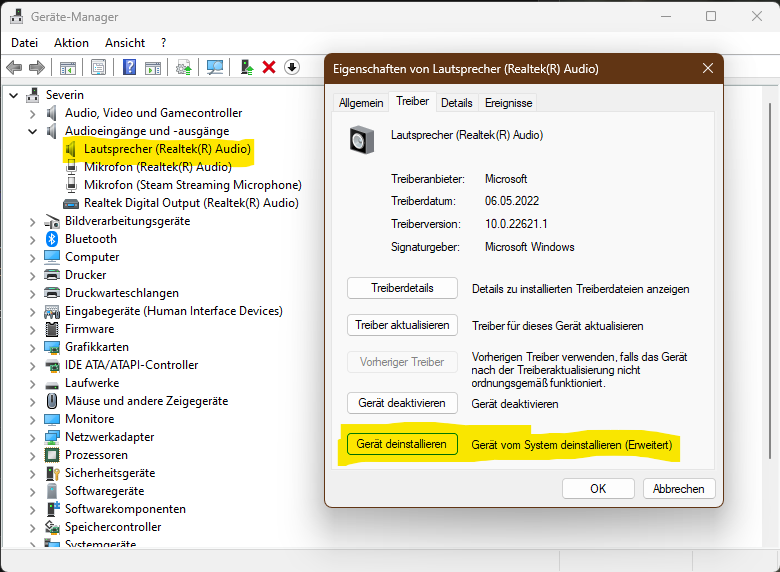

Ansonsten würde ich mal den Treiber komplett deinstallieren. Als erstes via der normalen Deinstallations-Routine, dann im Geräte-Manager:
Dort dann im Dialogfeld auch den Haken bei "Treiber löschen" setzen, damit garantiert nichts mehr vorhanden ist. Und danach eine saubere Neu-Installation des Treibers versuchen. Am besten auch mal mit der neuesten Version direkt von Realtek, um ein Problem der Treiberversion von der MSI Seite auszuschließen.

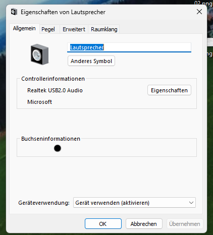

Was ich mich hier frage: Wieso wird dein Realtek HD Audio Chip im Mainboard als "Realtek USB Audio" erkannt. Seh ich zum ersten Mal, dass Audiochips auf Mainboards am USB-Bus hängen. Kenn das sonst nur von externen Soundgeräten wie Headsets, die haben dann ihren eigenen Soundchip integriert.

Wenn ich, wie im ersten Screenshot gezeigt, auf die Lautsprecher klicke, kommen nur von vorne Links und vorne Rechts Töne raus. Wenn ich die Pegel anfasse, habe ich auch nur die Möglichkeit diese Lautsprecher einzupegeln. Bei allen anderen bleiben die Änderungen ohne Effekt.
Den Treiber habe ich komplett gelöscht, so wie von Dir gezeigt. Nun heißt das Ding wieder "Realtek USB 2.0" und - interessanterweise - wird nur noch eine Buchse im Treiber angezeigt. Siehe zum Vergleich den Screenshot oben.
Du ahnst es bereits: Das Löschen hat nichts gebracht. Ich habe nach wie vor nur Stereo. Und wenn ich auf Youtube ein Video anschaue, dann kommt aus allen Lautsprechern und Sub Ton raus. Beim Fraunhofer 5.1-Test gibt es aber nur VL und VR Ton.
Das frage ich mich auch. Aber bei Windows 11 frage ich mich so manches... Was haben sich die Leute damals über Windows 98 aufgeregt - Win 11 scheint jetzt egal zu sein. ;-)
Naja eigt. ist das ja auch nur ein Bezeichner im Gerätemanager. Ich finds nur merkwürdig, weil ich das bei Onboardsound noch nie gesehen habe. Ich hab auchn Realtek Soundchip onboard und eine 5.1 Logitech Z-5500 analog wie du angeschlossen und habe da nichts mit "USB" drin stehen^^. Allerdings verwende ich Windows 10 und mein 5.1 Sound funktioniert wunderbar :o.

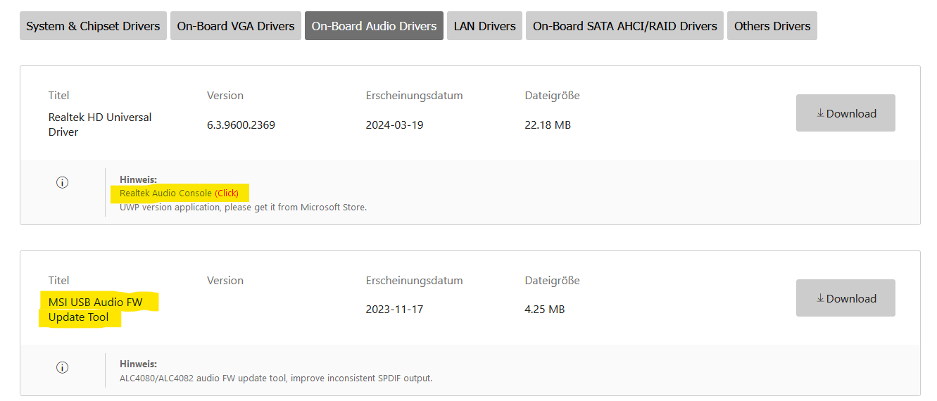

Aber Du kannst natürlich auch den MSI Treiber installieren: https://de.msi.com/Motherboard/MPG-Z690-CARBON-WIFI/support#driver
Dort wird auch erwähnt, man solle die Audio Console aus dem Microsoft Store beziehen, inklusive passendem Link. Funktioniert bei mir.
Außerdem findet sich dort ein Firmware Update für deinen Soundchip. Der ist auf dem Mainboard wohl wirklich via USB angebunden.
