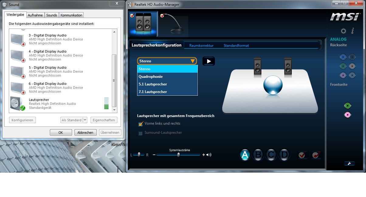

@TBrandes: hab den den thread durchgelesen steht aber leider nicht genaue informationen drin ob ich unbedingt eine soundkarte brauche oder ich den digitalen sound irgentwie anders DIGITAL zum verstärker leiten kann?
Da das Z87-G43 kein Optical Ausgang hat, kannst du hier auch nur eine extra Soundkarte mit Optical Ausgang verwenden.
Ich habe jetzt einen billigen Adapter gefunden:
http://www.amazon.de/Gold-Optical-A...sionen/dp/B00844UMI4/ref=cm_cr_pr_product_top
ist zwar für X-box sollte doch aber auch für PC funktionieren oder?
Wo soll ich den dann anschließen?
Ich kann zwar auf 5.1 umschalten habe aber keinen digitalen Ausgang, bzw. müsste auf HDMI von Graka oder Mainboard umschalten? Aber wie? :)
Ich bezweifele das der X-Box Adapter geeignet ist, aber das musst du ja selber wissen.
Die Soundkarte (Realtek HD Audio) hat damit nichts zu tun, du musst unter Sound das Standard Audio Gerät auf "AMD HDMI Output" wechseln.
Dann den Adapter in den Grafikkarten HDMI Ausgang.
