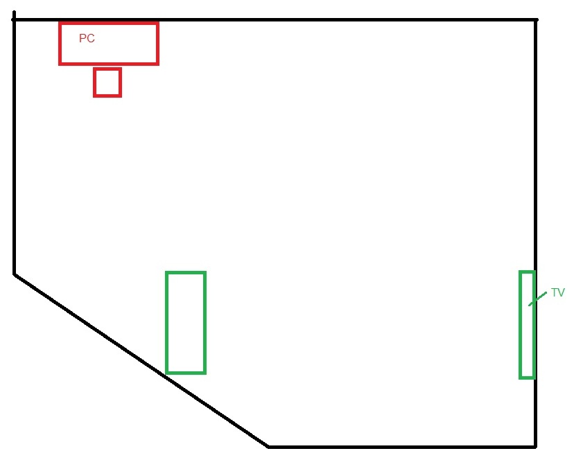

Mein Problem fing damit an dass ich gerne meine alten PC-Boxen ersetzen würde. Dabei stellte ich mir die Frage ob es nicht möglich wäre den Ton am Fernseher gleich mitaufzumöbeln, sprich die neuen Boxen für beides zu nutzen?
Die nächste Frage wäre dann die nach 5.1 oder 2.1? Oder gar irgendwas anderes?
Soweit ich das bisher mitbekommen habe ist 5.1 eher was für Filme und Spiele wohingegen für Musik 2.1 vorzuziehen wäre. Nun würd ich dann das ganze im Fall der Fälle eben für alles nutzen (Musik und Spiele am PC und Filme am TV). Ist es denn möglich dem 5.1 System zu sagen es soll bitte nur 2 Boxen + SW benutzen?
Die letzte Frage entspringt dann dem Aufbau des Zimmers (Skizze im Anhang). Leider stehen PC und TV an unterschiedlichen Wänden. Kann ich dem Ding irgendwie mitteilen wo ich gerade sitze? Ich fände es schon unschön wenn ich im Film ein Auto auf mich zufahren sehe es aber von der Seite höre bzw. im Spiel nen Schuss von hinten kommt aber von der Seite knallts...
Zumindest die Creative Software erlaubt es Boxen zu vertauschen. (bin mir aber auch nicht mehr ganz sicher - habe keine X-Fi mehr)
Wenn du den PC analog anschließt, kannst du auch ganz einfach die Kabel an der Splitter-Box vertauschen.:D

Hatte ähnliche Anforderungen wie du und hab es wie folgt gelöst.
Ersteinmal habe ich mir ein 5.1 Soundsystem angeschafft (war damals das Teufel Concept M), dazu nutze ich einen Denon AVR 1910 AV-Receiver um den Sound zu managen.
Die Lautsprecher habe ich erst einmal passend für den TV angeschlossen und der TV ist mit dem Receiver mit einem Optischen-Kabel verbunden. TV schauen funktioniert so schon einmal.
Der PC ist leider bei mir auch in der Ecke und hab ihn einmal über HDMI (Grafikkarte HD 6950) mit meinem Receiver verbunden (falls ich Filme oder Games über TV schauen will). Sitze ich jedoch vor dem PC-Monitor schalte ich auf Onboard-Sound um, da ich so mit den Klinke->Chinch Kabeln an den Receiver gehen kann. So kann ich die Kanäle tauschen und z.B. der Lautsprecher der für hinten rechts am TV ist, wird für den PC zum Center Lautsprecher usw.
Wenn man jedoch Musik über 2.1 hören will lässt sich das per Knopfdruck am Receiver umschalten.

Wirklic sinnvoll machbar ist das nicht. Allein aus physikalischen Gründen nicht. Du kannst zwar irgendwie dafür sorgen, dass beide Hörplatze mehr schlecht als recht beschallt werden, aber Spaß ist anders.
Dann doch lieber aktive Studimonitore an den PC und was passendes für den Fernseher. Auf die Dauer hast du damit weitaus mehr Spaß als den Schall kreuz und quer durch den Raum zu jagen.

Oder du kaufst dir ein 7.1 System und hängst die Boxen 2x 5.1-mäßig auf. Dann noch richtig an die Analog-Signal-Verteiler-Box anschließen und das sollte auch funktionieren.:D
PS: Ja, du brauchst dann eine 7.1 Verteil-Box.
Ich finde das auch immer toll den Center Speaker links neben mir zu haben :evillol:
Am PC würde dann sowieso höchstens 4.1 gehen oder soll er den Center dann immer umstellen?
Wirklich sinnvoll ist es einfach nicht machbar.
Naja vll könnte man für den PC nen extra Center anschließen der nur bei Bedarf läuft oder eben nur 4.1... ich bin hier absolut unwissend :baby_alt:
