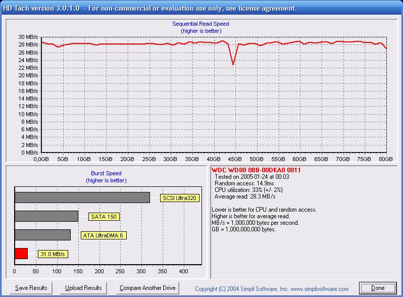

ich reiche in 5-10 Minuten mal Benchmarkwerte mit meiner externen 80GB WD Caviar nach.
Meine Platte:
2 Partitionen; 7200 rpm; 80 GB. Anschluss USB 2.0
Noch zu sagen:
Die Platte ist randvoll :D
ich mein das reicht auf jeden fall, wenn de ein video von der platte anschaust bzw. aufnimmst mit mpeg2 und nem ac3 stream, brauchste ungefähr 1,2 MB/s Datenübertragungsrate damits ned ruckelt oder es zu Speicherproblemen kommt.
auch wenn die kurve zum schluss auf ca. 20 mb/s runtergeht musste dir da auch noch keine sorgen machen und ob jetzt das speichern / bzw. rendern eines projektes deswegen ein paar minuten länger dauert (bei größeren aktionen) ist dann auch egal ...
