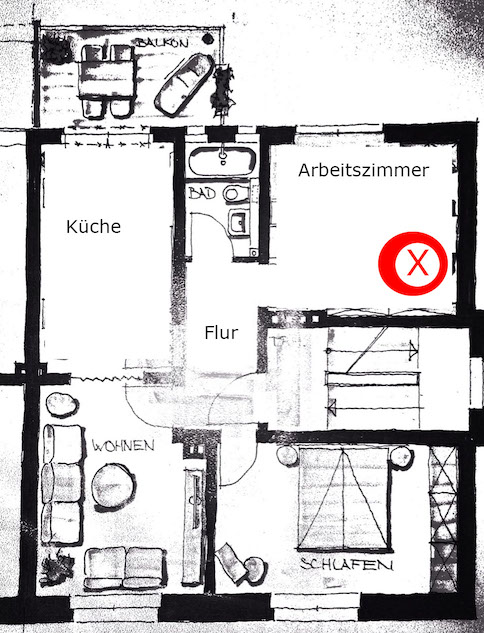

Also die 100mbit würde ich gerne im Arbeitszimmer in dem der Router steht erreichen. Im Wohnzimmer ca. 20m Luftlinie würde ich schon gerne noch an die 50mbit (ohne Aussetzer wäre mir sehr wichtig).
Hier ein Grundriss (das rote X gibt den Standort des Routers an - dort ist auch der Kabelanschluss)
Wohnungs-Grundriss

Die Wohnung ist relativ offen. Ein Bild kann ich hier ja ohne Freigabe von einem Moderator nicht posten (oder gibt es einen Trick?)
Endgeräte sind alles Apple Macbooks (Air + Retina) + iPhone 5s.
Die Hauptarbeit wird im Arbeitszimmer erledigt - dort sollten schon 100 mbit ankommen (dürfte im selben Raum auch ohne Probleme machbar sein).
Abends auf dem Sofa im Wohnzimmer soll es aber auch flutschen ...
