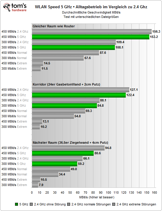

eins sollte man wissen bei 5GHz, jedes hindernis dämpft das ganze stark wieder ein
also bei nur einer wand kann ggf. wieder schluss sein mit guter leistung
