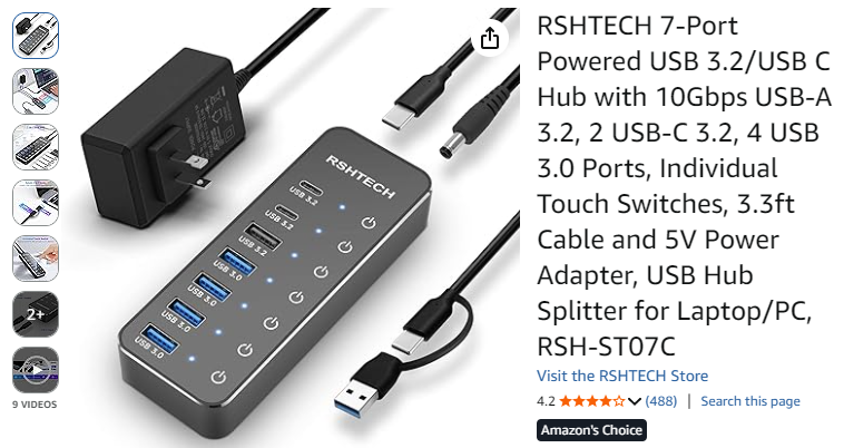

An den Hub.
Ich hatte mal die ORICO-H7928-U3-V1 verbaut. Gute Teile. Musst mal schauen was sich findet wo der Hub ein eigenes Netzteil hat. Mit dem Netzteil hat auch eine angeschlossene 2.5" HDD wieder genug Strom wenn noch mehr dran ist.
Im Moment teste ich fuer micht sowas aus.
Reaktionen: Stagefire85
Hub ist bestellt. Mit Netzteil.
