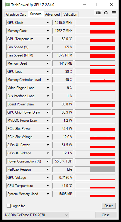

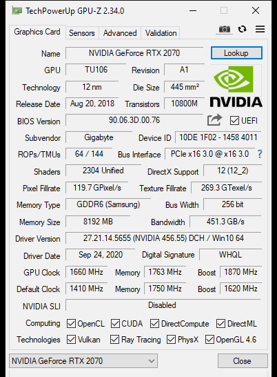

Hi meine lieben,
ich habe eine RTX 2070 von Gigabyte.
Ich habe heute mal meinen PC mit 3D Mark testen wollen und habe gemerkt dass meine Grafikkarte extrem unter dem Durchschnitt liegt. (Ich gehöre zu den langsamsten 1%)
Dabei habe ich die passende restliche Hardware, wie man meiner Signatur entnehmen kann, um sie ordentlich zu befeuern.
Als ich dann mal rumrecherchiert, habe und auch schon mein PSU-Cable ausgetauscht habe gegen ein nagelneues und auch mal den zweiten PCI-E-Slot am PSU genutzt, kam ich nicht wirklich weiter. -Ich sehe nur in GPU-Z, wenn Furmark läuft, dass 50-60% TDP (Power Consumption) habe und nur 100Watt Board Power Draw. -in Screenshots aus dem Netz, haben Leute mit der gleichen Grafikkarte normale Werte. -heißt, 100% TDP und 170Watt-230Watt Board Power Draw.
(SIEHE MEINE SCREENSHOTS)
Da ich noch 1 Monat Gold-Garantie bei Mindfactory habe, will ich es nun geklärt haben, ehe ich nichts mehr machen kann und es eben einfach ein Grafikkarte-Defekt ist oder ich habe eben Glück und es ist so normal - how ever?! =)
Ich hoffe mich kann hier jemand aufklären?! -Liebe Grüße
Rainbowmatter

Ich habe das Problem wohl gelöst, ich hatte in MSI Afterburner die GPU um ca. 100MHz OCed >'habe eben einfach auf den kreisförmigen Pfeil zum Zurücksetzen gedrückt und plötzlich fuhr die Graka hoch, ich habe direkt danach wieder exakt gleich viel übertaktet und es ging normal.
-ENDE VOM LIED: Es war ein NVidia+MSI-Afterburner-BUG!
Danke für Eure Hilfe.
